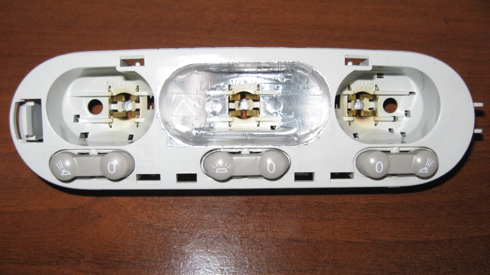

Родное освещение салона меня не устраивало, тусклое.
Ставить светодиоды тоже не вариант для меня. Не люблю холодное свечение, не живое оно )). Да и китайские светодиоды накрываются быстро. В подсветку номера поставил, через пару месяцев поменял.
Для улучшения света снял светильник, и дома проклеил его отражающую часть фольгой алюминиевой на клейкой основе, купленной давно в строительном магазине для герметизации вентиляции.
Поставил заранее купленные лампы белого света.
Результатом доволен. Работа кропотливая, но того стоила. Салон освещается не слишком ярко, но и не темно, и свет белый. Лично для меня самое то).

Кулл, хорошее решение) А что за лампочки? Легко снимается сама панель с лампами?
Как 2+2 всё). Один фиксатор справа, потянуть вниз, прижав его к противоположной стенке. Слева будет разъём питания, его просто вынуть. Лампы филипс яркие, белые.
Вот и правильно сделал-отражателей там как раз не хватает.
Во во. Тоже так подумал. И равномерность засветки радует теперь.
