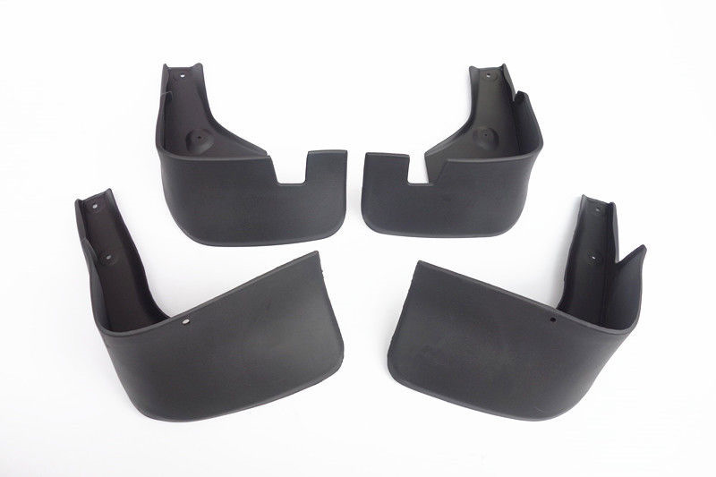

Коды оригинальных брызговиков:
08414-48820 — комплект из 4-х брызговиков, продавался как дополнительный аксессуар.
Передние брызговики, насколько мне известно, отдельно не поставлялись, и их не купить отдельно.
Для некоторых рынков (Австралия, Новая Зеландия) задние брызговики шли штатно, и есть их коды:
76626-48030 = 76626-48060 — брызговик задний левый,
76625-48030 = 76625-48070 — брызговик задний правый.
Однако спасибо китайцам.
Существует хороший заменитель оригинала, 1 в 1, от компании SAT.
Коды брызговиков SAT:
ST-LX46-016B-2 — брызговик передний левый,
ST-LX46-016B-1 — брызговик передний правый,
ST-LX46-064B-2 — брызговик задний левый,
ST-LX46-064B-1 — брызговик задний правый.
Коды оригинального крепежа:
90159-60422 — винт крепления брызговика, с внутренним шестигранником на 4,
90183-06019 — клипса крепления брызговика.
Ещё я купил шайбы по размеру, и покрасил их черной краской.
Итог
Как выяснилось, практическая польза от них минимальна — от грязи защищают слабо.
Внешний вид — то же на любителя.
Рад, что не стал покупать оригинальный комплект за дорого. ;)
