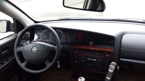

Окончательно перестала включаться вторая передача, заменил на б\у. Новое сцепление и другая коробка, класс! Теперь с места пуляю. Ранее приходилось с первой на третью или с хрустом включать вторую передачи.
Походу заменил ремень грм(SKF).Оказывается не все так просто! Тонкая настройка трёх роликов плюс зеркальце и метки для меня это сложновато.
Отключил систему продувки катализаторов т.к. их теперь нет. С утра заводится без визгов и в моторном отсеке стало посвободней. Нашел утечку воздуха теперь «клима» работает как надо.
Так же заменил фанфары, теперь есть сигнал. Заглушил контакты датчиков износа колодок. Просмотрел проводку, где надо зачистил, заизолировал. Восстановил систему наклона фар.
В данный момент пропали ошибки с БК, что радует глаз. Да и перепрошили на «инглиш», что очень удобно. Очень доволен проделанной работой, теперь одни покатушки. Спасибо большое друзьям, которые все «енто» делали.
