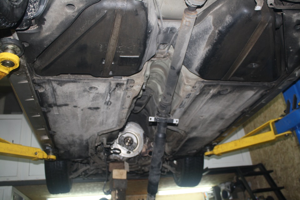

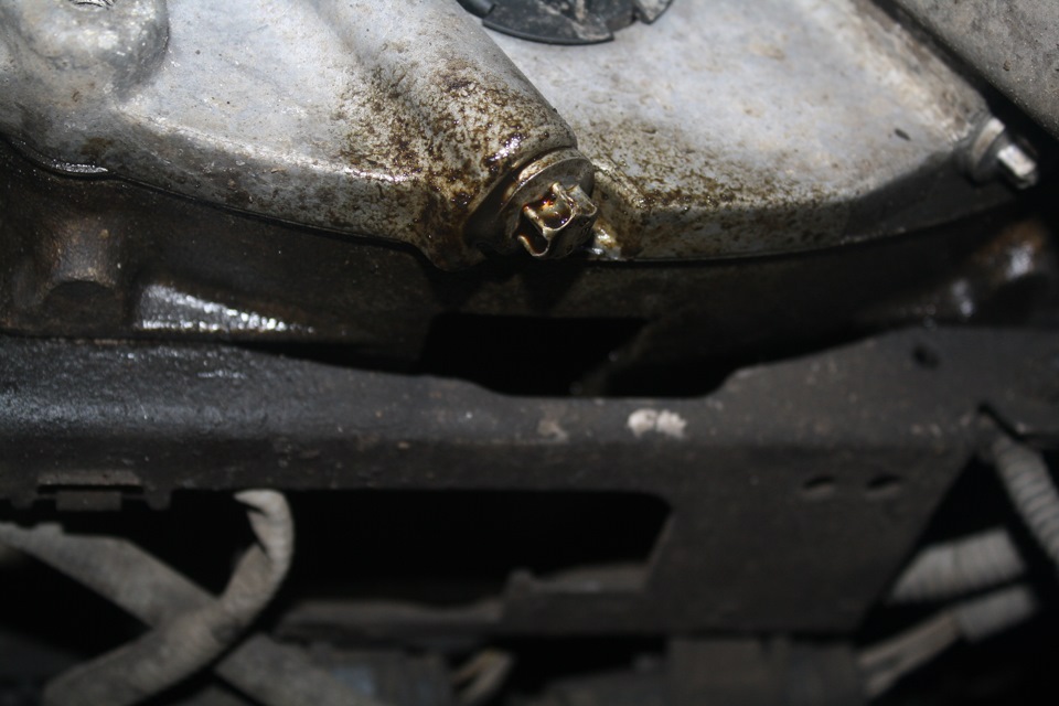

Ещё осенью была обнаружена сырость между АКПП и двигателем

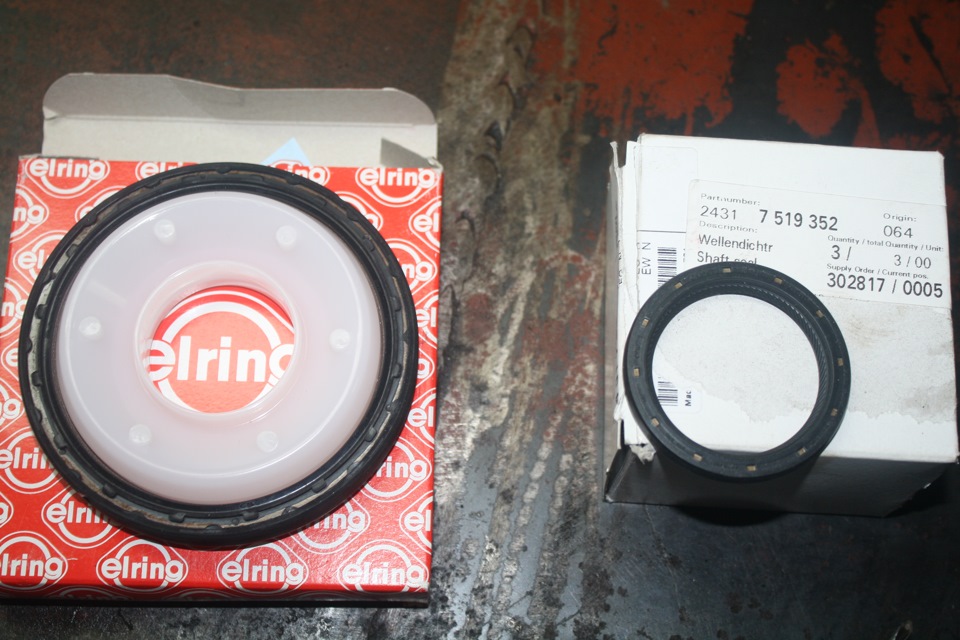

. Вчера поставил машину для замены сальников, на коленвале двигателя 11 11 7 584 398 и сальника переднего АКПП 24317519352

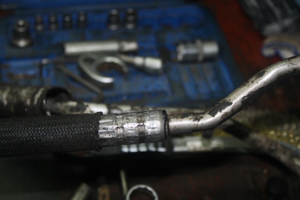

. После вывешивания машины на подъёмник, когда сняли защиту, то увидели что сливной трубопровод
32 41 6 774 464 в соединение имеет течь. Заказывать деталь смысла не было, с недельным сроком её поставки. Было решено отвезти в контору по изготовлению шлангов и обжать все соединения на прессе

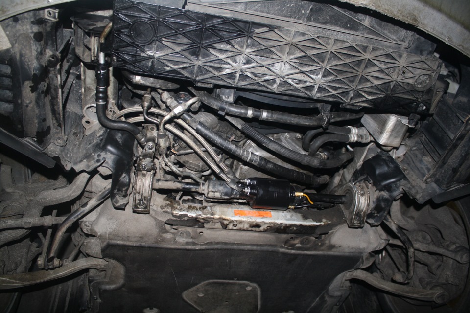

. В связи с непредвиденным ремонтом шланга было так же решено заменить жидкость гидроусилителя с промывкой системы
. После сборки всего приехал drbmw и сделал диагностику всех систем, за что отдельное спасибо. В процессе разборки авто, было обнаружено что требует замены: 26 11 7 522 027 Муфта кардана и 26 12 7 521 855 Опора промежуточная карданного вала, всё конечно не критично но запчасти уже заказаны и в скором времени будут заменены.

А где это так обжимали? У меня тоже шланг течет…
делали в Северодвинске. Должны делать любые конторы по изготовлению труб, шлангов для гидравлики.
Спасибо товарищ)) не охота блин платить за какую то трубку 11000 новая стоит сейчас! Что по деньгам взяли за ремонт трубки?!)
50 рублей, мне просто обжали.
Ясно спасибо! Да мне тоже скорей всего просто! Резиновая часть как то крутится на металлической! Ну я думаю контора нормальная найдет выход из положения))
