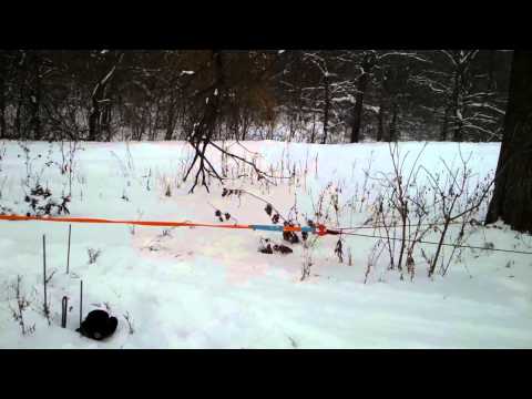

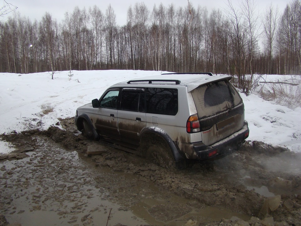

Привет. Съездили недалеко от города Бор в поля испытать динамическую стропу 9т 12м производства фирмы Такелаж+. Было очень интересно как она себя поведет в деле. На видео есть желтая буксировочная стропа
и оранжевая динамическая.
Буксировочной (желтой) решили дернуть разок для сравнения, удар ощутили хороший да и вытащить он меня не смог. Потом динамической меня выдернули без всяких проблем, удара нет никакого, мягонько машина пошла за Уазиком. Нам понравилось! Растягивается она как написано у производитель примерно 20%. Машинку я засаживал конкретно но без фанатизма, во всех случаях весит на пузе сама двигаться не могла. Стропа отработала на все 200%. Сегодня чистил снег около дома и слышу буксует газон не предал внимания, когда дочистил думаю дай испытаю стропу еще разок порву значит не моя стропа. Сходил к нему, предложил помощь, он не отказался сидел на обочине передком в снежной куче и выехать сам не смог бы. Мужик немножко удивился когда я подъехал к нему на pajero sport но я сказал ему "попытка не пытка" Порвать не удалось газон вылетел без всяких проблем из снежной каши на обочине. В конце он поблагодарил сказал уже час сидел там и лопатой на махался и взмок весь не знал как выбраться. Видео с телефона, качество не очень.

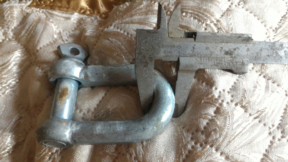

Да а шаклы какого размера (или в чем они там измеряются) достатоно на эти тросы?
Шаклы на 3.25 т это минимум (чтоб не рисковать и не увидеть его прилет в лобовое) или на 4.75тонны, но надо посмотреть подойдут ли они к буксировочной проушине. Влезут ли в отверстие(тут важен размер шакла) не сломают ли пластик или ещё что нибудь при рывке(тут важна форма)
Simpotulechka
Я обычными пользуюсь из строительного магазина. Диаметр 16мм.

Один из наших клиентов сделал тест стропы
я его видел. Эффект заметен, но много вопросов к эксперименту.
