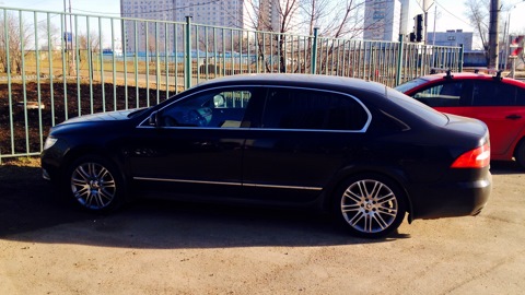

Менять решил самостоятельно и поэтому вчера недалеко от дома заехал на замечательную эстакаду, отдав 100 руб. охраннику ГСК.
Для снятия защиты понадобились ключи на 13 и на 17. Пробка откручивается ключом на 19.
Все стандартно… слил масло, закрутил новую пробку, поставил на место защиту, после чего правда пришлось повозиться с масляным фильтром, т.к. от руки он откручиваться не хотел, а ключа для его снятия не было, поэтому старым дедовским способом открутил проткнув его отверткой… потом поставил новый фильтр и залил масло.
