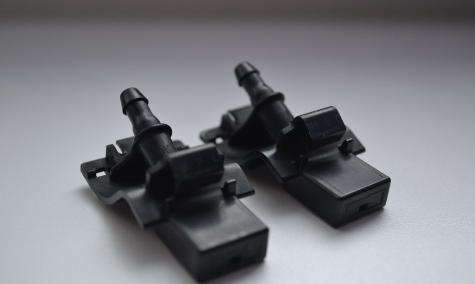

Случилась недавно небольшая беда, а именно забилась форсунка стеклоомывателя и стала ссать только в одну сторону. Поглядел я на неё со всех сторон, сидит крепко на своём месте и сразу не решился снимать потому что не знал как? Захожу на Драйв и мне попадается запись в БЖ www.drive2.ru/cars/toyota…0/scutum/journal/2716001/
Прочитав я тоже решился снимать, боялся что нибудь отломать на улице всё таки зима, отдельное спасибо за подсказки Scutum. Оказалось всё проще простого, нажал маленькой отвёрткой на язычок и форкунка уже в руках, отсоединил шланчик и бегом домой чистить.

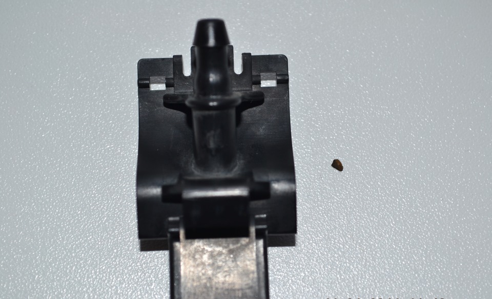

Способ чистки маленько подкоректировала жена. Итак мне понадобилась пищевая сода и 9% уксус. Столовую ложку соды насыпал в стакан, кинул туда форсунки и залил кипятком, секунд 40 была бешенная химическая реакция в виде пены, а потом всё успокоилось, размешал всё это дело ложкой и оставил на 30минут. После этого промыл форсунки под краном и повторил процедуру только уже с уксусом. В конечном этоге после промывки и продувки из форсунок вылетело несколько частил в виде накипи, на фото видно.
После установки и проверки результатом доволен :))) Распыление равномерное, как будто новенькие. Всем удачи и до новых встреч.

интересно, какой эффект после чистки?
Чистил т.к. одна писала только в одну сторону. После чистки ссут как новые.
