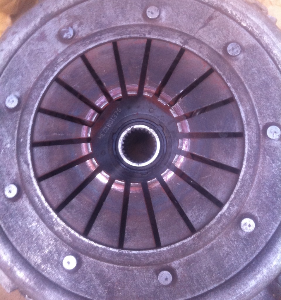

Со сцеплением у моей машины тянется грустная канитель почти с самого момента покупки. Началось всё с того, что момент схватывания неожиданно опустился почти к полу. Что, естественно, не добавляло удобства в вождении. Затем забухтел выжимной подшипник. Этакое гнусное тарахтение при выключенной передаче и отпущенном сцеплении. И конечно, говорить, что переключение передач было затруднено — это ничего не сказать.
Сначала, что естественно, был заменен главный цилиндр сцепления и откапитален рабочий. Но, увы, безрезультатно.
Затем была попытка решить дело материально — отдать машину опытному, собаку съевшему на патрулях, гаражному мастеру. Результат удручающ: деньги заплачены, какие-то детали заменены, а улучшения нет, нет от слова совсем. По словам мастера сцеплению ещё ходить и ходить. Забегая вперёд скажу, что вскрытие показало терминальный износ лепестков диафрагменной пружины. Наверное мастер был очень нетребователен.
Помаявшись ещё несколько месяцев, дозрел до замены сцепления своими силами. Под это был организован товарищ, которому я на днях удачно оказал мелкую услугу, имеющий капитальный гараж и желание попробовать свои силы. Была одна закавыка — гараж был очень далеко от дома — аж полторы сотни вёрст на юг. Но что не сделаешь из любви к искусству и прижимистости.
Результат: Сцепление заменено. В коробке замены пружинки и втулка механизма переключения, теперь работа мех-ма переключения передач радует своей чёткостью и понятностью. Обнаружен болт траверсы кпп, скрученный, видимо, мастером и скромно наживлённый обратно. Надо нарезать резьбу побольше. В целом результатом доволен.

Хочу заметить, что, из спортивного интереса, была куплена корзина производства Valeo PHC (корея), а диск "оригинальный" Valeo. В коробке оказался продукт того же корейского подразделения. Так что лучше сразу брать корею — дешевле выйдет.
