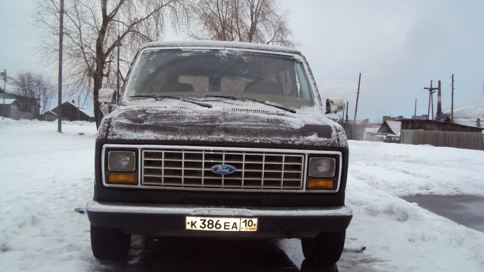

Нашел магазин timeparts.net/ в котором были подходящие крестовины. Купил пару по 770 руб.
Думал сам смогу поменять, но не вышло.
Кардан снялся легко. Он крепится только на четырех болтах сзади, спереди просто на шлицы насаживается.
Сам кардан здоровый, но легкий, алюминиевый.
Болты, почему то, были совсем не затянуты, скорее наживлены. Может так и надо? Но я когда собирал — затянул.
Крестовины сам выбить/выдавить не смог — отдал специалистам.
Спидометр не работает, точно сказать нельзя, но похоже, что вибрация на скорости прошла.
Движок при работе похож на швейную машинку, также постукивает.
Сам в разновидностях стуков не особо разбираюсь, решил, на всякий случай, показаться специалистам.
Слышал пару хороших отзывов о сервисе на Салова 44а, решил съездить к ним.

Я: Форд Еконолайн 1989 года.
М: Так он старый. Как его продиагностировать у него и компьютера нет.
Я: Но ведь раньше то как то люди справлялись.
М: Ну приезжайте, посмотрим.
Приехал, показываю.
Мастер сказал, что для своих лет мотор в очень приличном состоянии. Звук — клапана стучат.
Я спросил может ли он отрегулировать? Он сказал, что смысла особого нет.
Я предложил поменять? Он сказал, что они там уже все нашли свои ямки, приработались и если туда залезть, то может стать хуже и он бы не рекомендовал.
"Стучат то они стучат", — сказал он: "но это нормальный стук, не криминальный".
В общем, настоятельно рекомендовал в мотор не лезть.
С одной стороны он меня успокоил, хорошо что срочно ничего с движком делать не надо. С другой стороны, хочется заиметь надежный аппарат, на котором можно рвануть "в даль", а движок пока не внушает уверенность.

Клапана стучат постоянно или только на холодном двигателе? Если постоянно — я бы конечно озадачился лечением. Если болты — отрегулировать зазоры несложно, в детстве на запорожце крутили ))
Если гидрики — тут уже сложнее и дороже, регулировать там нечего. Есть колхозный метод — некоторые виды гидрокомпенсаторов вполне реально разобрать — промываются, заливаются маслом и собираются обратно. Говорят — помогает немного, но по мне это отдает какими-то танцами с бубном. Если гидрики сдохли — их надо менять.
Тут правда есть одна проблема — на спортаже например, на его маздовской 2хлитровке, гидрик, который умирал и не был заменен долгое время, разбивал посадочное место — и тогда замена на новый помогала ненадолго. Там уже только замена головы была, поэтому некоторые владельцы звенящих движков на это забивали — слишком дорого менять выходило, при цене комплекта гидриков в 10-12 тысяч — еще и голову…
Постоянно стрекочат.
Книжку еще приобрел, только мануал для ремонтников скачал. Там зазоры прописаны, видимо без гидрокомпенсаторов.
Там еще все хитро упаковано. Похоже чтоб клапанную крышку снять, надо инжектор снимать.
Съезжу еще к кому-нибудь, потом сравню показания. Но хорошо что криминала нет, оперативного вмешательства не требуется.
