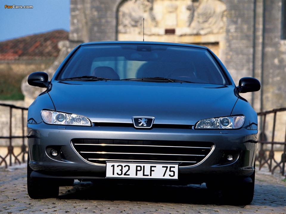

Так же был изменен передний бампер, а вместе с ним противотуманные фары
С новым бампером купе выглядит так:
Каких-либо других изменений в дизайне кузова не было
