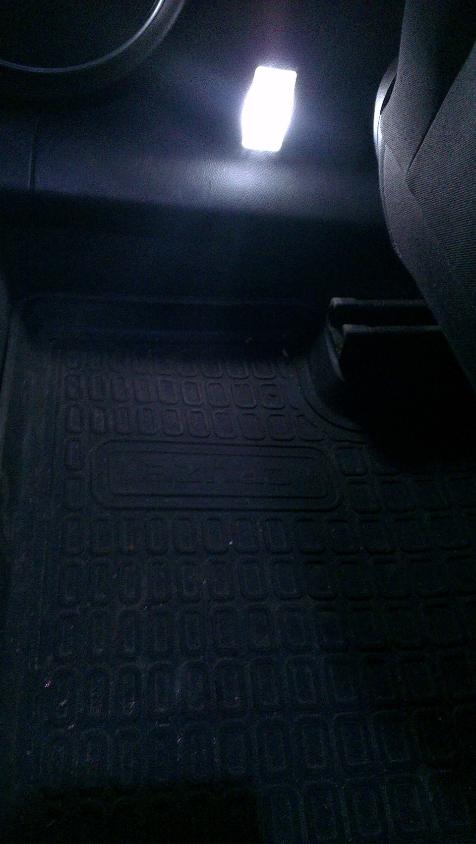

В продолжении предыдущей темы www.drive2.ru/cars/chevro…chez-190/journal/2658502/, была доделана подсветка ног.
Использовались плафоны подсветки ног от Opel Insignia (13221556) всё было подключено к потолочному плафону.
Расписывать много не буду, многие знают какие куда провода тыкать.
Тема создана, как альтернатива диодным лентам.

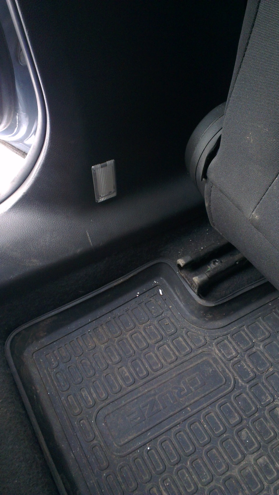

Может кому пригодиться, размеры и расположение.
Вид сзади.
Запчасти на фото: 1444Q4
Установлено, подсоеденено и как смотрится в салоне.
А так плафоны светят.
Ну вот и всё. Задаём вопросы если кому не всё ясно.
А кому пригодилось, жмём "Нравится" и оставляем комментарии.
Всем удачи на дорогах!

Прикольно. Вот такой вариант можно замутить! хотя после замены обычных лампочек в верхней подсветке на диодные СОВ-модули ( покупал в Китае), света в салоне и так дофига! Хотел ноги на переднем ряду лентой подсветить, но не стал. Зато я похожими светильниками (от какого-то ВАЗ) но только в герметичном корпусе, сделал подсветку околодверного пространства, врезав их в дверную карту снизу.Но запитал я их в блоке ВСМ от контакта, который отвечает за подсветку салона, так что они горят все время, пока горит подсветка.

Хорошее решение. Светят ярко. Я бы их не много затонировал ораклом например.
Светят в меру)
я имел в виду днем, чтобы не выделялись.

практично да, но мне кажется не смотрятся эти плафоны в этом месте .
Они даже не заметны.
