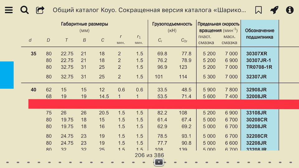

Подшипник передней ступицы KOYO 32008JR. Размеры на фото.
Нормально ходят?
Не знаю, я еще на родных езжу, уже 11 год ))

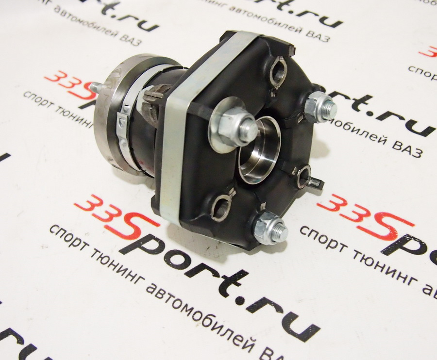

А "Эластичная муфта" какая может подходить?
П.С. Проскакивала информация что от мерседеса подходила
Спасибо! На Мерсе есть эластичная муфта, но конструкция сопряжения деталей совсем другая. При огромном желании можно приму дрить все что угодно.

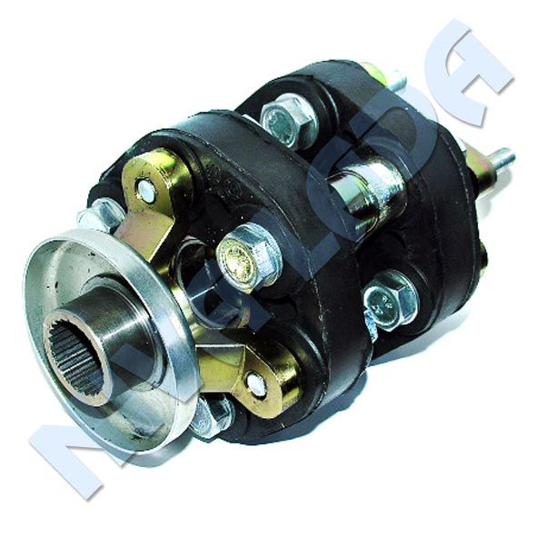

Вот такая masterniva.ru/ru/texts/re…ja-promvala-armirovannaja
