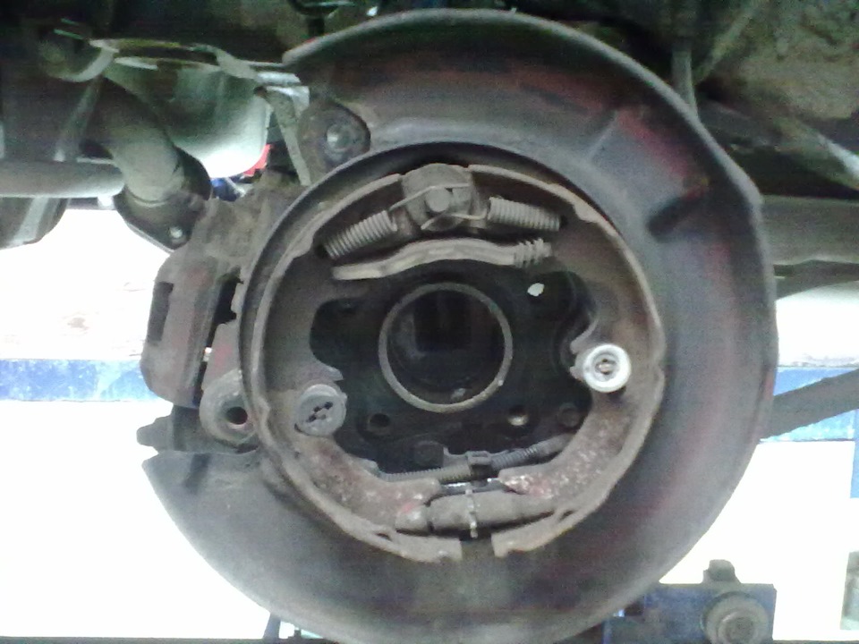

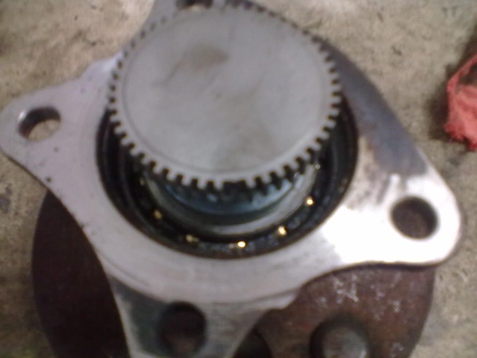

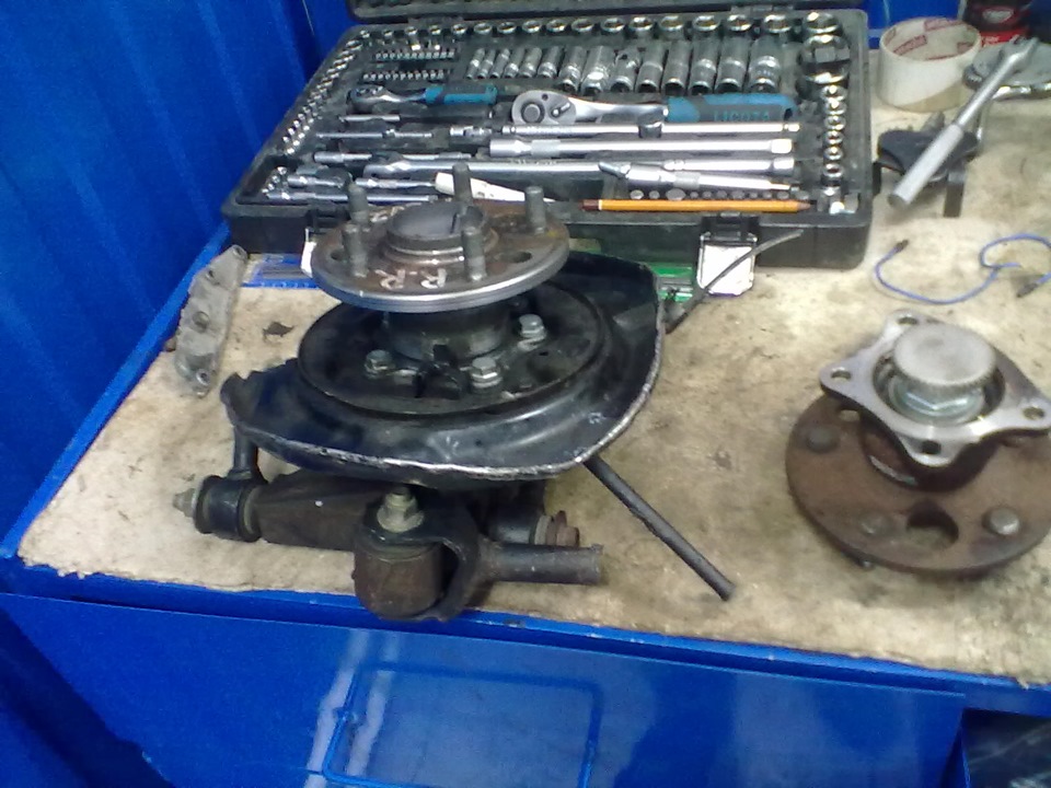

При покупке машины не работали все эти системы так как была ошибка датчика абс заднего правого, Делал самодиагностику сбрасывал коды ошибок итд не помогало сам датчик был на мой взгляд целым и очень работоспособным для начала взял на разборе такой же за 300р)) поставил не помогло) думал блиин наверно чето с проводкой… Но как оказалось причина крылась на в сломаном на половину забчике ступицы с которой датчик и считывает всю херню. После замены ступицы купленой также на разборе, была переставлена шестерня датчика соверншенно целая и вуаля после сброса ошибок все системы стали работать на ура!
