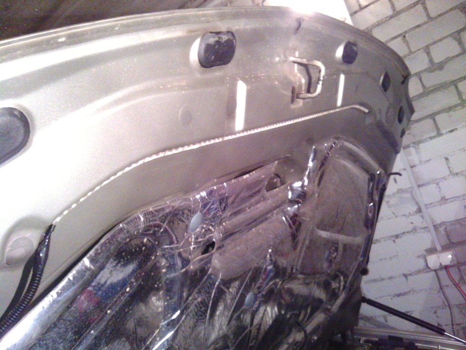

Давно хотел установить подсветку моторного отсека, нужна она конечно редко, но тем не менее нужна.
И так берём 70см. светодиодной ленты, провода, тюбинг, предохранитель с колодкой, концевик от сигнализации.

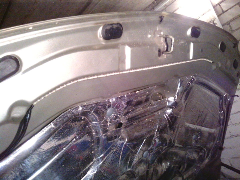

1. При открытом капоте получается горизонтальная площадка, куда клеим светодиодную ленту, она как раз будет светить сверху вниз.
2. Провода пропустил под шумкой, вдоль трубок кондиционера, и подключил плюс к лампе правого габарита поставив в цепь предохранитель.
Вынул патрон, вытащил лампу, и провод с плюсовым контактом отжав усик. Потом оттянув уплотнительную резинку, подсунул провод от ленты и обжал его на контакте.
Потом при помощи тонкой отвёртки, затолкал уплотнение обратно, вставил лампу и сам патрон на место.
3. Второй провод подключил к концевому выключателю.
При включенных габаритах, и открытии капота загорается подсветка. Светит ярко видно всё.

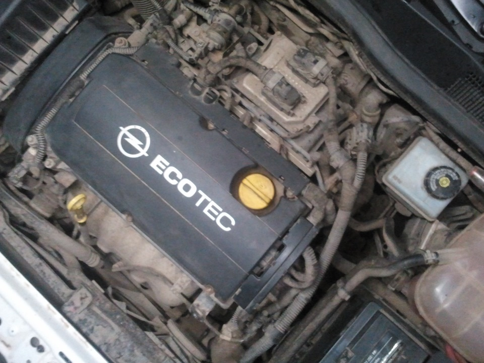

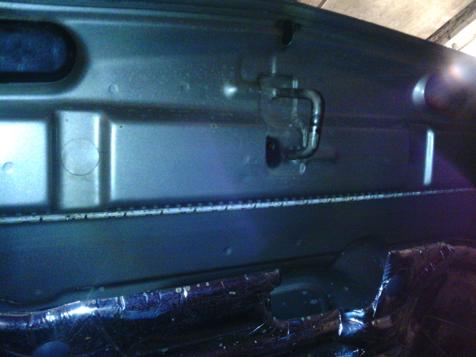

Вот что имеем в результате, снято без вспышки.
