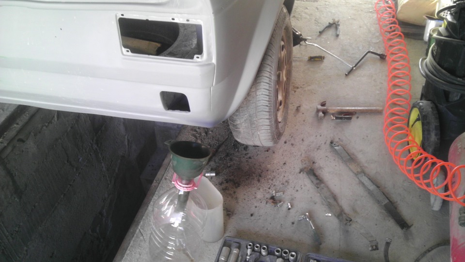

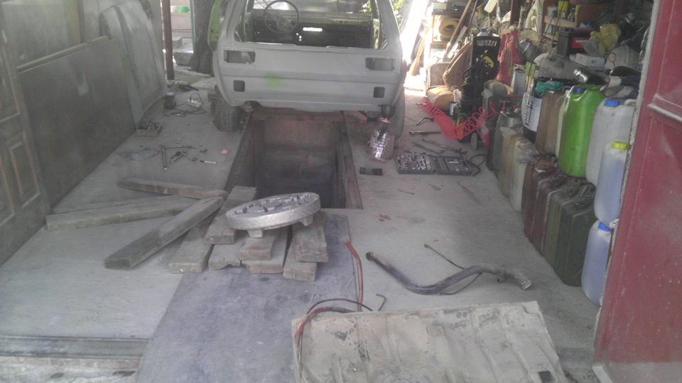

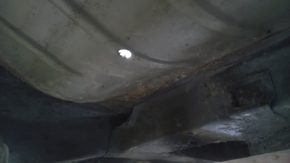

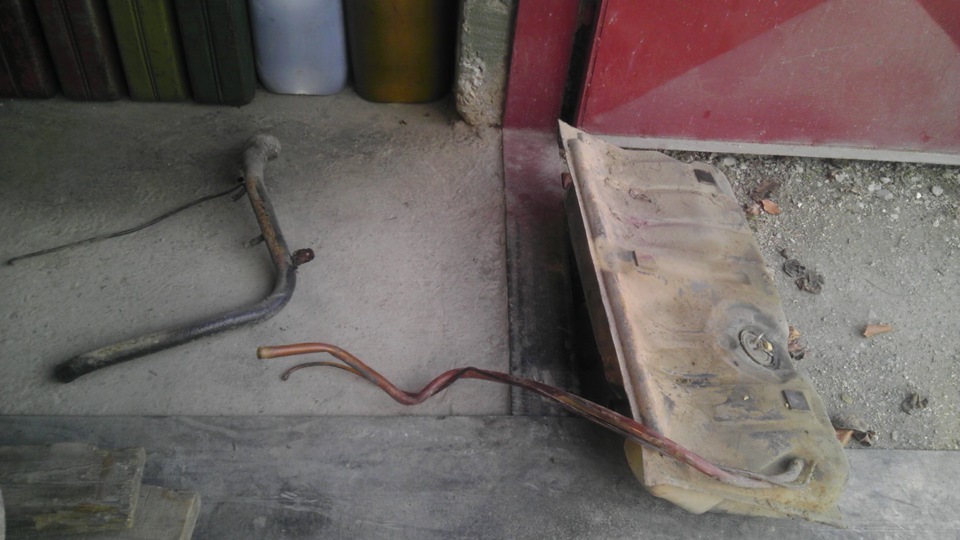

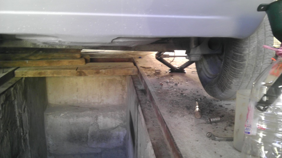

Пока дело шло к покраске в голову пришла идея снять бензобак, так как это самое последнее место, куда не добрались мои руки. Ну сказано-сделано. СОВЕТ! никогда не пытайтесь сделать это в одиночку! Я скажу так :"далось это не очень легко." Пришлось откручивать балку, после оказалось, что надо снять трубки с горловины заливной. Ну снял, а они дубовые и выходить вслед за баком не хотят. И все же я сделал это. Ну поругался громко матом, ну потопал ногами и получилось. На улице было где то +7, а с меня пот бежал как будто в фуфайке вышел при температуре +20. А так же снял и саму заливную горловину. Все это пока что лежит аккуратно и ждет своего часа на восстановление. На кузове как выяснилось оказалось немного ржавчины, но ничего печального. Она там как пыль. Убрать не составит труда.

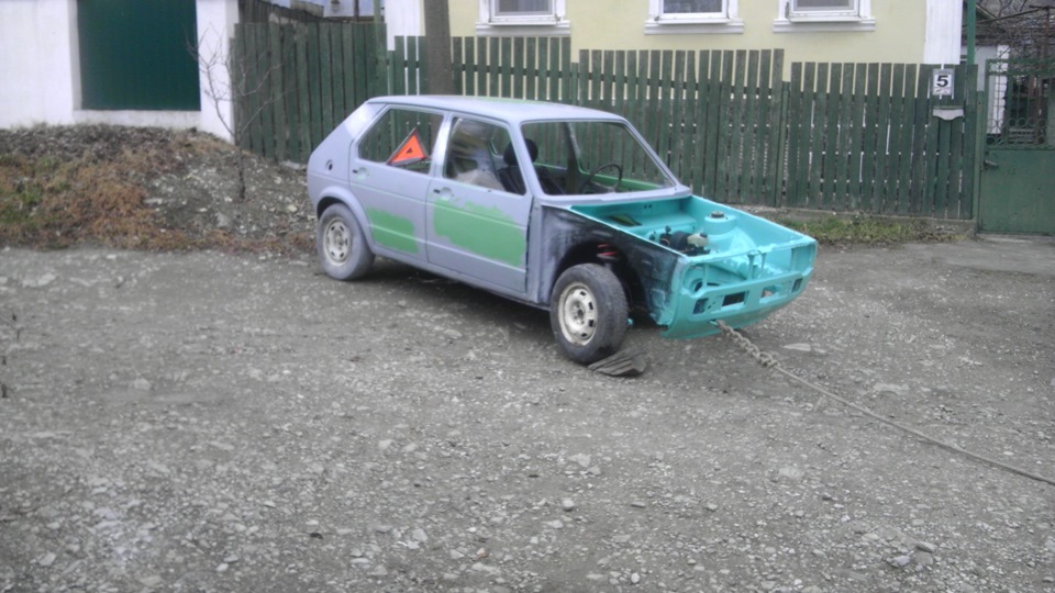

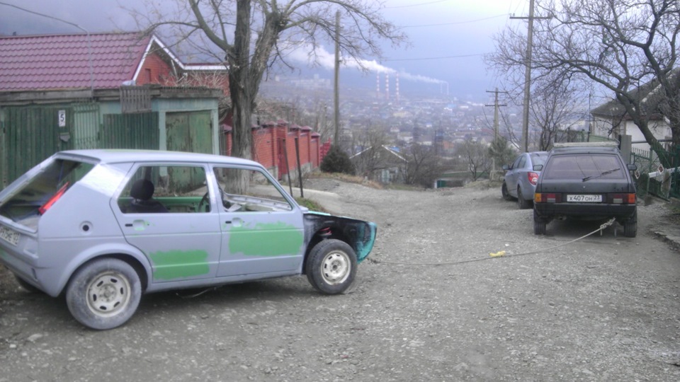

Ну и так как дело шло к транспортировке авто на место его покраски (а эвакуатор стоит 1.5р в одну сторону), я решил сделать тормоза и на тросе доехать до пункта.
Сделал я это дело, как по мне — норм получилось (раньше никогда не сталкивался с этими работами).
Решили перегнать авто в воскресение, по понятным на то причинам. Машин мало, пробки отсутствуют и все такое. Настал тот день, время и тут пошел ливень, чему я не удивился, так как до этого 5 дней где то светило солнце и туч вообще не было.
Пока доехали до места я наелся грязи, напился из луж, немного промок, загавнял авто и насмотрелся на реакции прохожих и водителей) Было круто, хоть и назвали гольфа девяткой))

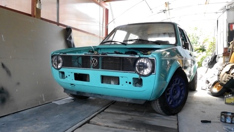

Итог. Забираю авто в пятницу, думаю к субботе будут фото.
Ну а сейчас пару фото в ужасном качестве с телефона )

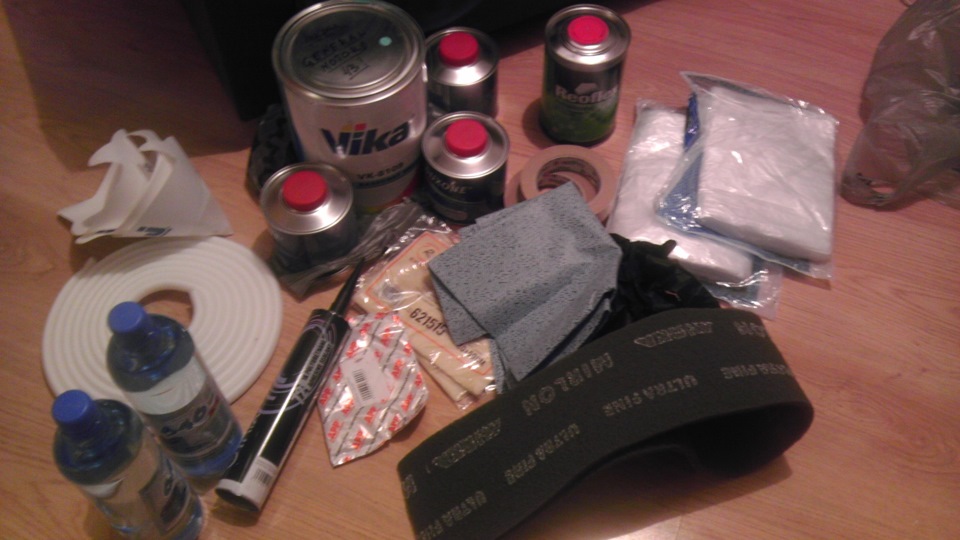

С для краски ВИКА покупал отвердитель отдельно или брал тот, что в комплекте с ней шел ? ВИКА плохо дружит с чужими отвердителями. Как и говорил раньше: цвет — простосукабомба!
БАК — знакомо.
отвердитель с краской шел
тогда норм, ВИКА — норм краска

Цвет интересный. Ждем покрашенных фоток!
цвет меняется от погоды. то бирюза, то зеленый. сам пока не пойму что вышло)

я бензо один снимал, ипался),
ну что, есть у тебя гравитационный клапан под крылом?)
не нашел ничего такого((
А выходы по трубки на него сбоку бака заглушены чем? Или открыты. Там тоненькие такие сопла
из бака идут 3 трубки, 2 тонкие, одна побольше. они идут к основанию заливной горловины и там соединятся через тройник
а ну во, у тебя убрали клапан и соединили тройником все)
Толстая вообще напрямую в горловину шла(вентиляция бака), а 2 тонкие шли в клапан этот, он там на привареном кронштейне в самом верху арки должен был стоять)
Еще меня удивила система защит этих трубок под крылом. Пластика напихали что капец, но у меня все там выгнило под ним)
ну у мня так же было)

б** какой ахиренный цвет вживую на улице)))!
насчет бензобака. я у себя снимал его с подпорок без ямы. вот это был трах. правда мне не жалко было трубки
скоро увидишь весь)
я о трубках не сразу узнал, только когда бак повис на них)
