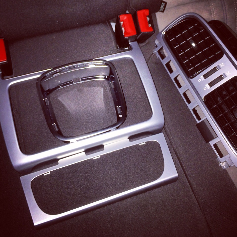

2: поклеил в замечательной студии South Art алюминиевые детали (магнитола, окантовка кп и кондиционера) в сине-феолетовый матовый хром:) смотрится так красиво:)
Спасибо Автосоюзу, Диме Розумей и студии South Art!😄

расскажи как рамки снимал и чем красил. я хочу свои сделать черно глянцевыми
Снимал на автосоюзе, когда меняли голову. А это пленка матовый хром. Тут 3 слоя пленки. Делали на South Art. Петропавловская борщаговка, улица Ленина 6а. Ель туда они там сами могут снять) ребята делают свою работу на 5+:)
где климат снизу поддеваешь рамку магнитолы, потом снимаешь рамку дефлекторов, всё на защелках
рамку магнитолы уею снимать) интересен климат. а дифлекторы обязательно вынимать?
климат также, если блок сам надо снять, то под ним 2 винта со стороны подстаканников
Может пригодятся номера оригинальных глянцевых дефлектов и рамки:
VAG 6R0819704R NOR ДЕФЛЕКТОР ВОЗДУШНЫЙ
VAG 6R0819703R NOR ДЕФЛЕКТОР ВОЗДУШНЫЙ
VAG 6R0819728AHN0R ДЕФЛЕКТОР ВОЗДУШНЫЙ
VAG 6R0 858 069 EN0R РАМКА
Взято от сюда www.drive2.ru/cars/volksw…inamit74/journal/2424866/
спасибо! искал не мог найти( кст в экзисте ни один номер не пробивается
не за что) в exist есть, цена только космос…набирай в поиске без VAG…а так вот ещё где есть shop.polosedan.ru/index.p…path=57&product_id=708…на китайских сайтах ещё попадались…
