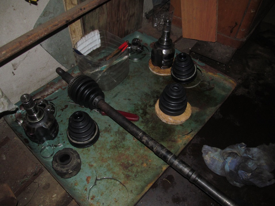

Вот 13 января как ровно 2 года назад лопнули пыльники приводов наружние, причем оба и опять по шву вдоль пыльника. Морозы то у нас под 40, хотя авто стоит в теплом гараже. Вот думаю пыльники сами какие то не качественные, либо по конфигурации отличаются.
Итак сам ремонт. Заехал в гараж, слил масло с коробки, вывесил перед, снял колеса, открутил ступичные гайки, открутил шаровые и все при помоши монтировки выбил из коробки и вытащил привода. Дальше разобрал, помыл все бензином, напялил новые пыльники, набил смазки и в обратной последовательности собрал.
Запчасти на фото: 0443812170, FB2117

Внешнего пыльника не подскажешь номер?
Тоже хотел спросить, зачем сливал, понял теперь)))
А зачем масло с коробы сливал?
привода выдергивал потому что
Ну что выдёргивал то понятно, но обычно если жидкость не перелита, то от туда ни грамма не выбегает, когда привода выдёргиваешь.
у меня механика, поэтому вытекает…
Вот оно что.)))
