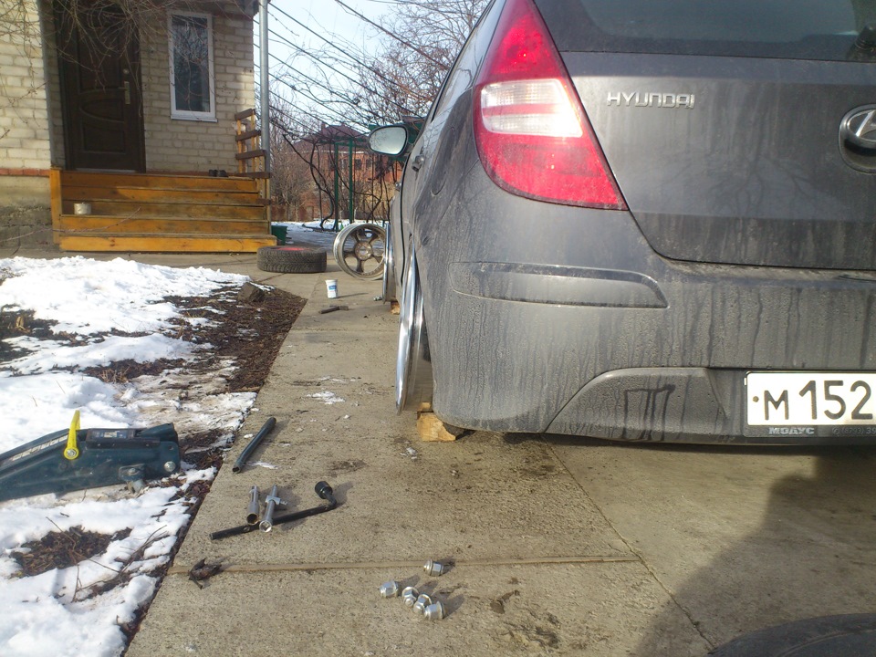

Надо же их примерить на машину! Моментально скинул зимние штамповки и поставил колесики на свое место!
Перед у нас получается 8.5 JJ Зад 9.5 JJ Все R18 Вылет +17 и +29.
И конечно же фото что получается у нас! Ивините за очень грязное авто погода у нас непонятная, то снег выпадет и сразу же растает, то дождь идет!
И что же у нас получается!
Задняя ось-мне надо сделать проставку в 18мм для выноса колеса и занизить машину 20мм для идеального fitment.а.
Передняя ось мне необходимо занизить автомобиль на 35мм.
Что бы занизить автомобиль придется немного порезать, чего я не хочу, но зато все встанет как нужно! А вы спросите почему на 35 мм, так у меня сейчас перед стоит выше на 15 мм чем задняя часть! если все сложить то получается 35мм.

А можно вопрос а для 9ж на зад какие переделки нужны?
На сток подвеску
я то не каких переделок конкретных не делал! просто колесо естественно заваливается при занижении! если я поднимаю вверх машину. то оно вылазиет можно так сказать и торчит немного из крыла! надо просто посмотреть вылет диска чтоб впихнуть его в крыло! сейчас при моих параметрах диск находится от амортизатора примерно 15 мм и вылазиет из крыла если я ее поднимаю в стандарт примерно на 15-16мм. так что надо считать тебе чтоб 9JJ запихнуть без проблем в арку!
Просто у меня диск когда ставишь цепляет кожух аммортизатора а ещё проставку по любому ставить хотя бы 1,5 см т.к цо на диске чуть меньше чем на ступице (((. вот эти диски www.drive2.ru/cars/hyunda…/sprut23/journal/1970660/
На сток подвеску
вот смотри. если есть возможность у тебя найти диски то ищи 9jj с вылетом +38 примерно!
Спасибо
Почему морда ниже не падает? это в стойку уперается, или в лонжерон?
у стойки еще ход есть, и до лонжерона как раз есть еще расстояние! я не срезал со стойки чашку для пружины, от этого нет возможности переместить по стойке ниже брекет для пневмоподушки! наверное буду срезать брекет и перемещать все ниже! Дальше вообще я задумывался чтоб купить стойки от койлов и на их основе все делать!
Верная мысль, мне на колах вообще ничего не мешало колесо по неболуйся в арку затолкать. а пока срезай чашку, причем чем быстрее тем лучше.
вот думал раньше у тебя приобрести койлы))) а так да пока спереди режу чашку а сзади удираю чашку верхнюю для пружины та что а лонжероне!
Да я их сейчас сам вернуть хочу. Чашка там крепится считай никак, 2 удара молотком и чашки не будет. Давай строй дальше, с новыми дисками теперь интереснее, молодцом.
