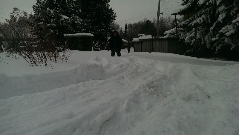

Вот решили проложить первый раз в этом году дорогу до дома.
Исходные данные:
1. Два друга
2. Два Jeep Grand Cherokee WJ (4.0 и 4.7)
3. Снежная целина глубиной до метра
4. Мой джип сток, полу-живой квадрик
5. Джип друга лифт 2,5" задний мост Нослип, передний пустой, заднего фаркопа нету, как и крюков))))
Пробивали дорогу по методу — я беру разгон и гребу пока не сяду, потом вторым раскатываем и вытягиваем.
по другому не вариант, зарываешься сразу не проехав и метра. снег очень рыхлый.
ну собственно результат на фото.
Если честно, был разочарован. Два года назад на стоковой длинной Гранд Витаре бороздил дорогу до дачи без единого застревания, при этом еще и Гелика таскал по снегу на тросе. Думал джип веселее поедет, ан нет… разница в весе играет свою роль. джип сразу на "дно" идет)))
Но ничего, будем "дорабатывать напильником" :)
