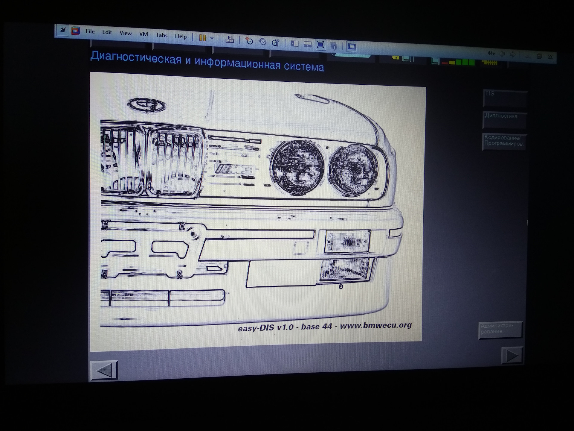

Все собрав, начал настраивать ПО, так как авто у меня 1991 года и стоит m50b25 с мозгами BOSCH DME 3.1, которая не берет INPA (смогла прочитать только кондиционер и ZKE — центральный электро модуль), пришлось сразу пытаться подцепить к ней официальную диагностическую программу DIS. Долго ничего не получалось — Dis v57 не работала, стал ставить DIS v44, вроде бы диагностическая голова находилась, но не могла подключиться к машине. В итоге нашел переделанную версию OLD DIS v44 — которая еще называлась Easy DIS v44.

8) Запускаем VMware Player, указываем файлы виртуальной машины DIS и запускаем её. Минимальный объем памяти под виртуальную машину советую не менее 512 Mb.

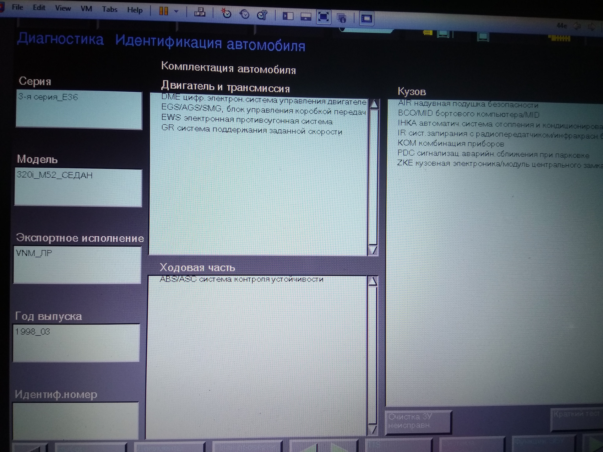

Далее пользуемся DIS, кстати в моей версии DIS еще установлен TIS — официальный справочник по ремонту BMW, пока как им пользоваться внутри DIS не разобрался…

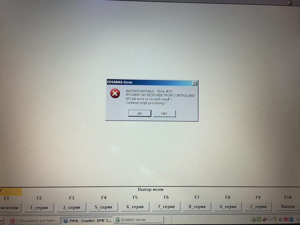

Здравствуйте.подскажите что за ошибка в инпе?

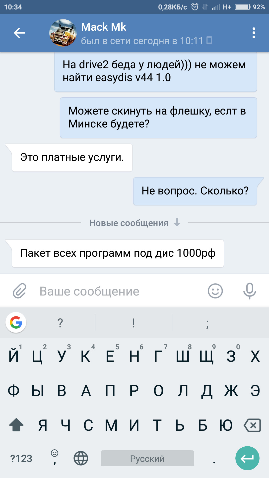

Привет. Где взять этот easydis? Не могу нигде найти, все ссылки что были уже устарели.
аналогично. уже вирусняка всякого нахапался, но именно 44 дис найти не могу, сообщи если найдешь.
44 есть, а вот именно easydis v1.0 на базе 44 нету, все ссылки пропали.
а чем он от 44 отличается?
Он вроде как самый лучший для старых машин 34/36/32 и ему не нужна виртуалка, прога DiagHead. И он точно на русском языке, не так как тот дис с яндекс диска, вроде на русском но как машину выберешь всё остальное на немецком.
boyka-alex
я знаю у кого он точно есть, только поделится ли.
Mack-Mk
У Андрюхи сто пудов есть, но он сейчас по РБ катается. Хотя вот как раз ты же в минске, он на днях вроде там будет, свяжись с ним вконтакте попросси на флешку скинуть да и делов то. Потом, если не сложно, запакуешь в архив что бы сжать его с 3 гигов до 1 гига и зальешь на яндекс диск, я от туда скачаю.
mazera
Mack-Mk
Кстати английский я нашел, но нужен русский.
Я написал ему, посмотрим что ответит
ок
че вообще ауел?
mazera
ты ему уточни что нужен тупо образ диса, сам дис под виртуалку, больше никакие проги и настройки не нужны. посмотрим точно ли его жаба душить стала.
Вот так вот. Интересно по чем он снег зимой продает
Да ну, вроде нормальным мне казался. Я понимаю что его время тратить, но все же это тупо приехать к нему и флешку вторкнуть в комп, не знаю о чем он думает. Смотри в той записи про адаптер человек ссылку дал на изидис. Он ли это еще не знаю.

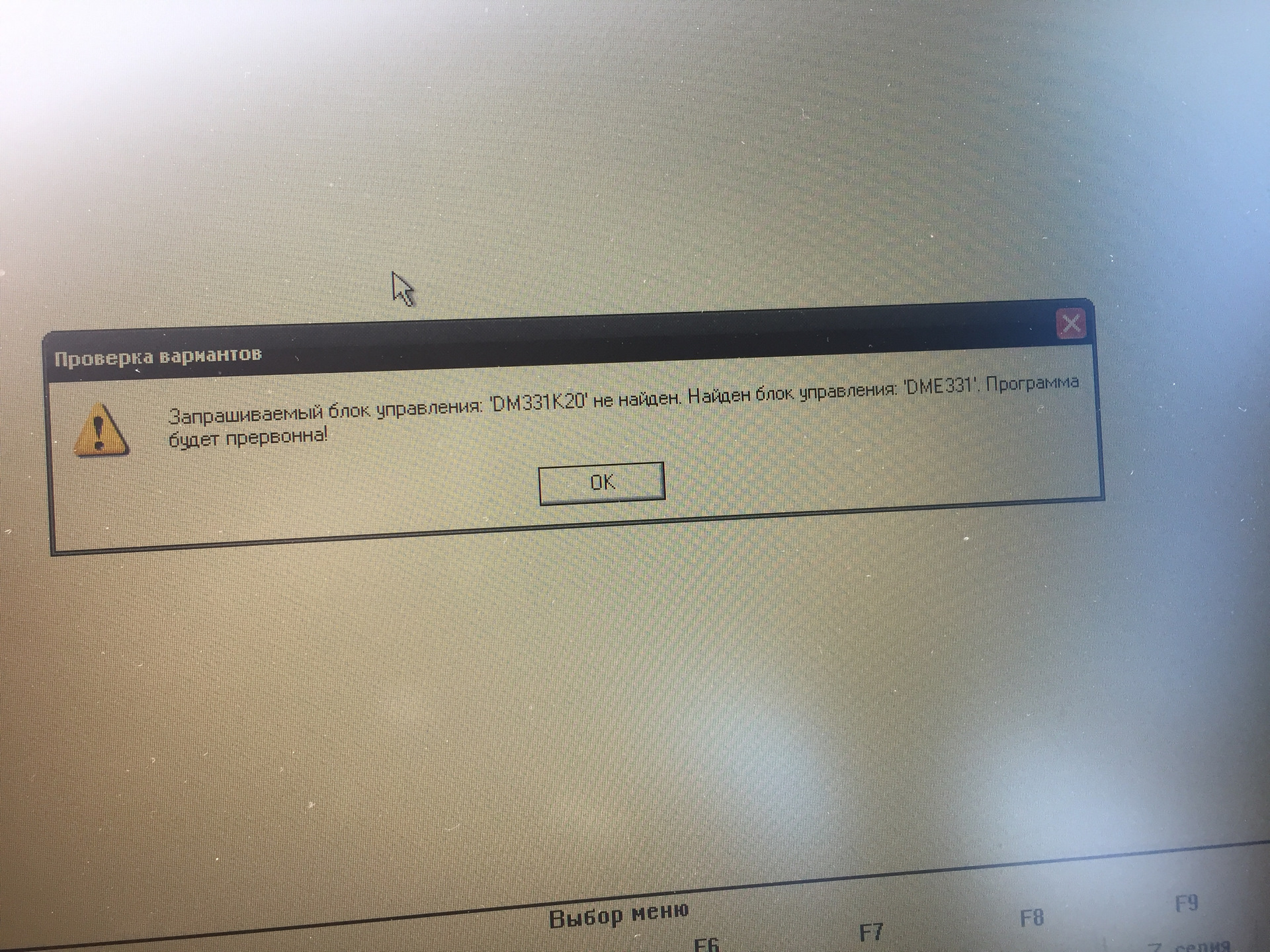

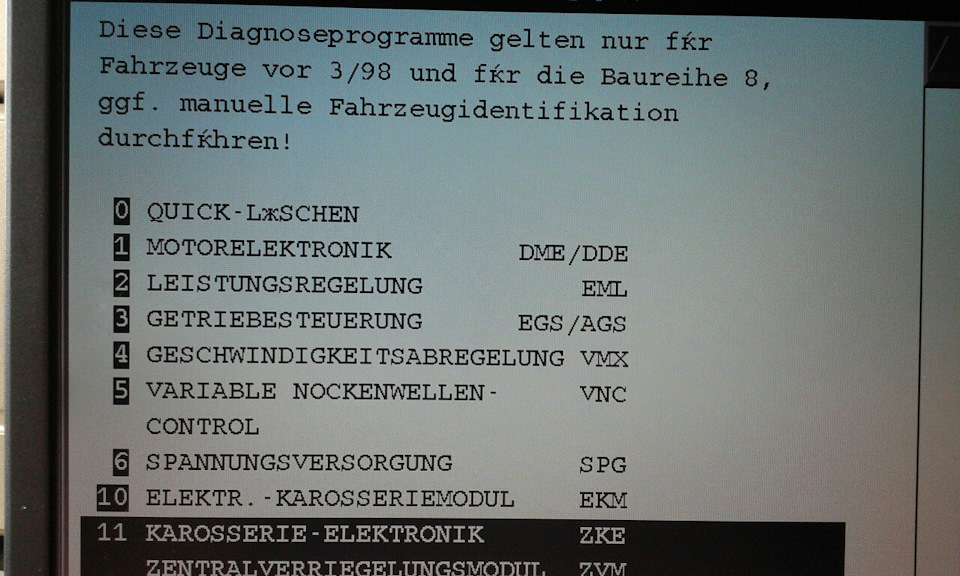

Скачал, проверил. Все на русском, но не очень понятно как им пользоваться. Идентификация автоматически не проходит, приходится вручную выберать. Блок дме не прочитал, пишет кабель воткнуть заново, видимо с моим сканером не прочитать нормально, надо самодельный лепить.
Ну ты когда машину выбрал, там уже где все блоки показаны, они на русском языке?

не подскажешь что не так делаю) всё вроде по твоей инструкции, ни дис ни инпа…
У меня тоже эта ошибка вылезает, нажимаю "отмена" и работаю дальше.

Какая версия DIS стоит?
Я две версии пробовал:
1) 44+44old Так называется архив в котором запакован дис. Весит 1,16 ГБ. Это уже готовый образ. Я только оперативки 1 ГБ поставил и в редакторе адресов, как было в инструкции поставил 192.168.68.0, но и в адаптере всё на автомат поставил. Проверка состояния показала, что получен адрес 192.168.68.1
Эмулятор головы не устанавливал. Заработало и без него. Там всё корректно отображалось на русском языке. Я даже несколько скриншотов сделал.
2) www.bmwpost.ru_DIS57.NEW Весит 1,21 ГБ Тоже готовый к работе образ, только для него пришлось установить эмулятор головы. Всё заработало. Правда, меню выбора блоков для диагностики было уже на немецком. В конце мне, кстати, выдало такой же список эбу как и в первом дисе. Я сделал скриншот с этой штуки даже.
Второй вариант забываем, рекомендации буду давать по первому варианту. Завтра посмотрю свой ini файл.
Хорошо. Буду ждать

Ситуация походу накаляется. У меня абсолютно такой же ini файл, причём не только в части ip, но и всё остальное до единой циферки полностью идентично.
Хотя если бы было что-то не верно, дак у меня бы оно совсем никак не работало. А так два блока увидело и даже удалось провести тесты исполнительных механизмов. Я там у себя на странице выложил скриншоты. И меня вот очень смущает dis. Когда написало, что блок эбу двигателя не найден, то в конце был список из диагностируемых блоков, в котором DME 3.1 нет.
Посмотрел скриншоты — первое, что не понравилось — Windows 7, на нем работать должно, но у меня сразу возникает вопрос — какой Referenz был установлен? Кстати на заметку, у меня DIS не давал выбор блока DME, после нажатия "Электрон.Управление двигателем — DME/DDE" — сам определил блок DME 3.1
Здравствуйте Александр
Про виндовс вы правильно заметили. Но я вынуждено на 7 поставил всё это. У меня есть старый комп, на нём инпа стоит. Там хр, но диски отформатированы в фате, а фат как известно не поддерживает большие файлы. А образ dis весит гигов 5. Да и на дохлом компьютере dis тормозит безбожно. Я в прошлый раз всё это забросил из-за того что не хватило терпения просто. А этот комп хоть не такой древний, и оперативки 4 ГБ стоит. Так что гиг с лёгкостью под виртуалку можно отвести. Но и когда устанавливал все делал только с правами администратора и в режиме совместимости с хр. Установка вроди прошла нормально, ничего нигде не ругалось.
s4e
Referenz только 2005 я поставил. Нужно и 2006 ещё может поставить?
А выбора блока у меня и нет! Эта хренотень выскакивает уже потом. Я просто выбираю DME/DDE, программа несколько минут ищет блок, его не находит и выдаёт соответствующее сообщение, что мол блок не найден и в этом сообщении есть пунктик: "просмотр системных документов" По нему кликаю и попадаю на эту страничку со списком диагностируемых эбу.
Ставить нужно либо referenz 2005 ИЛИ 2006. С 2006 у меня не завелась диагностика, у кого-то наоборот с 2005 не хочет, а с 2006 получилось! ADS Hardware был установлен? (Пункт №4 в моем описании).
Добрый вечер
Значит нужно всё удалить и поставить по новой 2006. Завтра думаю всё проверю уже на машине.
ADS, конечно ставил. Без этого совсем бы ничего не заработало. Самое интересное, что запросы посылает адаптер, а эбу молчит в ответ

Забыл добавить использую вмвар воркстейшен. Плейр не хочет на ноут ставится
52 дис видит всю связь не ругается. Но пишет на немецком и все равно не выдает результаты теста.
С 57 дисом та же фигня связь есть только с одним компонентом
На самом адаптере выбираю соответственно адс
Что то нмкак не могу поставить. сделал по инструкции дис тот же. Без диагхэда дис не видет кабеля. Соответственно любая попытка пишет не включено зажигание. С ним не видит голову кабель видит. При любом чтении пишет блок не найдет. пробывал без прописок в ини ип с ними все одно. Если в дисе устанавливать связь пропадает связь с головой. Если нет с кабелем… при устанлвке связи появлется ненвдолго обе и потом с головой пропадает. Инпа цепляеься, дворники машут оил сбрасывается. Что я делаю не так? (( а то инпа не может м 60 прочитатт сучка

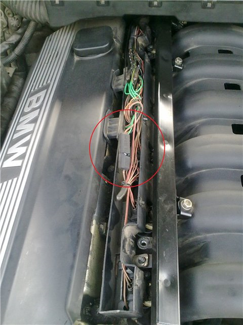

Александр, приветствую. Скажите у меня ваносная 520-тая на мозгах от siemens. Выдала ошибки с номерами:
1 Ignition, cylinder 1
2 Ignition, cylinder 3
3 Ignition, cylinder 5
29 Ignition, cylinder 2
30 Ignition, cylinder 4
31 Ignition, cylinder 6
62 ingition-signal acknowledgem
204 Measuring path, ingition-signal acknowledgem
Они по номерам идентичны ошибкам на Bocsh? Если да, то не могли бы вы расшифровать их, так как диагност не опытный оказался? Спасибо.)
При таких ошибках двигатель, как работает? По ошибкам БМВ я не особо силен, форсунки меняли? Такое впечатление, что поменены и не прописаны в мозгах форсунки… (Может ли быть такое на столь старом кузове?)
Двигатель, в принципе, работает нормально. Форсунки менялись на другие б\у, но, естественно, ничего не прописывалось, а надо? Как?
s4e
Вот что оказалось
www.e34.su/forum/topic/83…e-oshibki-m50b20-siemens/
Все оказалось проще, удачи в ремонте… Форсунки прописаны в мозгах более новых БМВ, к примеру BMW X5 e53…
Спасибо тебе!
на таких ошыбах не работате минус на катушке цилиндров. Типа обратная связь в цепи зажигания. Это На катушке идет 3 пина. И один пин минус обратная связь на мозг. Проверь резистор на 240 Ом. Найди этот резистор в коробке гдн идет провод на катушку. этот резистор паян на минус который соединятся на головке блока цилиндра
В итоге, причина ошибок был вышедший из строя, конденсатор, вроде… который впаян в косу проводки идущую на катушки… по каталожному номеру заказывал
Neonoviy
240 Ом 2 ватный
Номер оригинала 13 90 1 738 183

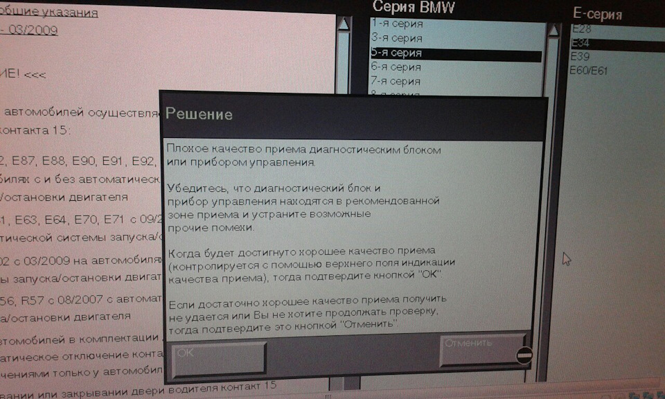

Здравствуйте, все никак не могу победить ДИС, ИНПА работает без проблем через ADS (адаптер идентичный как у Вас), а ругается на связь с головой, diaghead я не устанавливал по вашей инструкций, помогите
Более подробную информацию можно. какая версия Дис? Какую ошибку выдает?
DIS скачал по вашей ссылке, ошибка связи с диагностическим блоком
При попытки начать диагностику, ДИС выдает окошко — "Решение" с надписью "Нарушена связь между прибором управления и диагностическим блоком. Убедитесь…" Два варианта ответа "Да" и "Отмена", здесь надо выбрать "Отмена" и должно все работать…
Спасибо, наконецто победил)))

Блин, что только не делал, но никак не могу связаться. В DIS не видится сам адаптер и при попытке диагностики пишет что не найдена диагностическая головка :-(
В INPA выскакивает ошибка после того как выбираю модель мозгов авто или другие параметры.
Не знаю что делать. Всё делал по твоей инструкции :-(
Расстроился…
Не надо расстраиваться, у меня целый месяц ничего не получалась. Адаптер какой?
