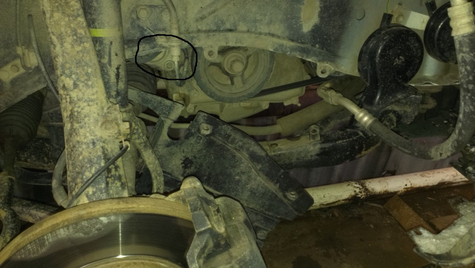

Итак для замены нам потребуется ключи на 8,10,12, пасатижи, куча матов и ангельское терпение!Для начала студим мотор, сливаем антифриз
и снимаем бакок омывателя
Затем снимаем переднее левое колесо и снимаем пластиковый щиток, закрывающий приводной ремень
Затем ослабляем приводной ремень и снимаем его с насоса ГУРа.Насос ГУРа откручиваем и убираем в сторону.Чтобы насос не мешался я подцепил его на пластиковый хомут
И только после этого я смог добраться до термостата, который крепится на трех болтах:
Удаляем старый, ставим новый
На старом отчетливо видны следы износа штока и подклинивания.Он зависал в открытом положении-отсюда долгий прогрев!
Собираем все в обратной последовательности, заливаем антифриз, ставим машину мордой вверх и заводим.Держим 3000 оборотов, чтобы выгнать воздух.
Результат?Оказывается печка в мазде просто жарит!Хозяин доволен!И машина при минус 12 прогревается за 5 минут!)))

а как натягивать ремень
Натягивать лучше вдвоем.Один ослабляет ролик, а второй накидывает ремень на шкив гидроусителя.Я обычно так делал.
Легче стягивать и натягивать ремень с РОЛИКА соосного с насосом охлаждающей жидкочти, чуть ниже ролика гидроусилителя. Он без ограничителей(направляющих) по краям.
на вашем фото какой он
Я обвел кружком его
какой из 5-6 ролликов натяжной?
Чуть левее и выше коленвала.
какой роллик откручивал чтобы ремень ослабить?
Натяжной ролик, головкой кажется на 15, по часовой стрелке поворачиваешь и скидываешь ремень.

Привет. Напиши (по подробней) как снимал обводной ремень с Гура.
Домкратишь правое переднее колесо, снимаешь колесо, затем пластиковый щиток.После головкой на 15 кажется поворачиваешь натяжной ролик по часовой стрелке до упора и скидываешь ремень с ГУРа.
А при этом он не открутится. просто тянуть и он расслабится.
Ремень не крутится, ты трогаешь только натяжной ролик.
