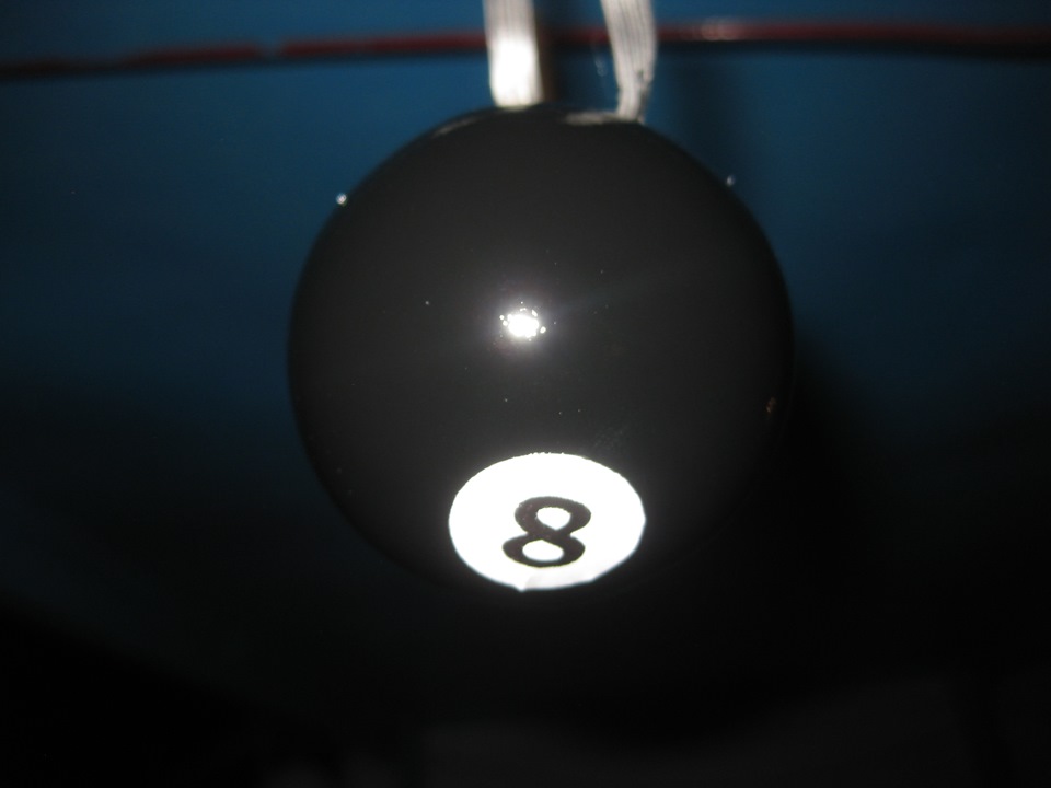

В этой записи хотел рассказать как я своими кривыми руками пытался сделать ручку на кпп в виде бильярдного шарика)
Начал с того что нужен был сам шар, сперва хотел сделать из пластикового мячика подходящего размера, но не нашел, зато дома откопал пластиковый шарик на елку, отломил хреновину, к которой цеплялась веревочка, ну чтобы вешать на елку и начал чухать шарик наждачкой до пластмассы, потому что он весь был усыпан блестками и прочей ерундой)
Следующим шагом были раздумья, чем залить шарик, внутри он был пустой, купил эпоксидный клей(смолу) "класс" развел сколько надо и шприцем начал запихивать этот клей внутрь шарика. Оставил в таком состоянии примерно на сутки,
Затем когда смола затвердела встала проблема что делать с резьбой, сперва хотел вставить резиновую втулку от старой ручки, но потом решил сделать резьбу в самой смоле, пока не знаю к чему это приведет, но при примерке держалась крепко. Резьбу делал без каких либо специальных инструментов обычным болтом.
И наконец покраска, покрасил в черный цвет, дал подсохнуть, в рекламном агенстве напечатали наклейку "8" вырезал, наклеил и задул все лаком, в итоге получилось вот что.
Как высохнет, шарик будет установлен на свое место, за одно и фотки выложу. По моему неплохо получилось. На этом все)
