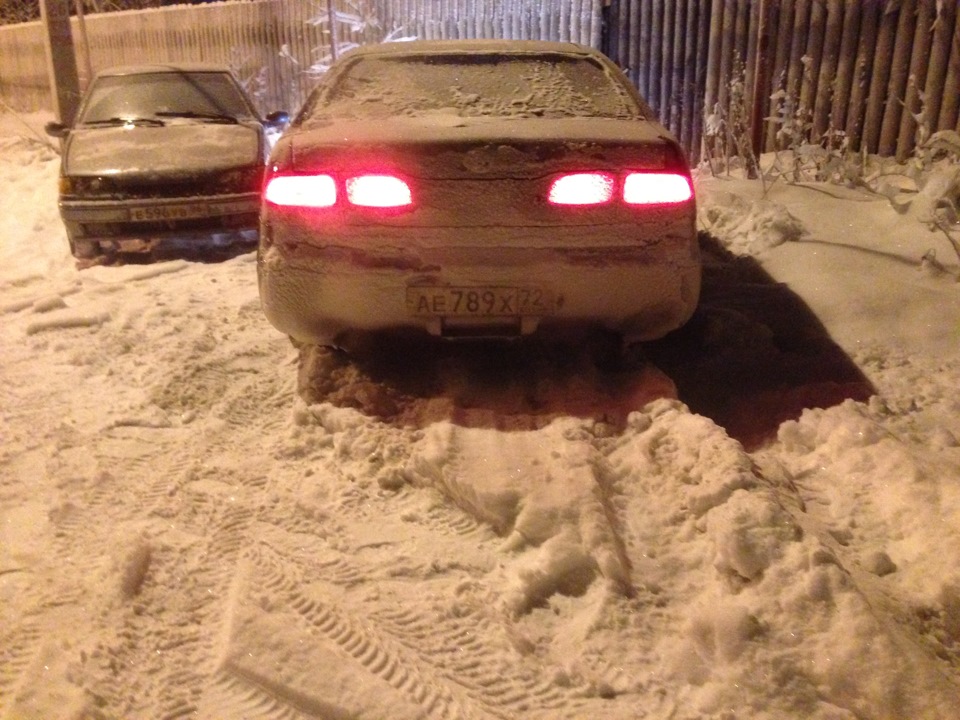

вот тут нашел две фото… и назрел вопрос, как вам такой клиренс ? )))

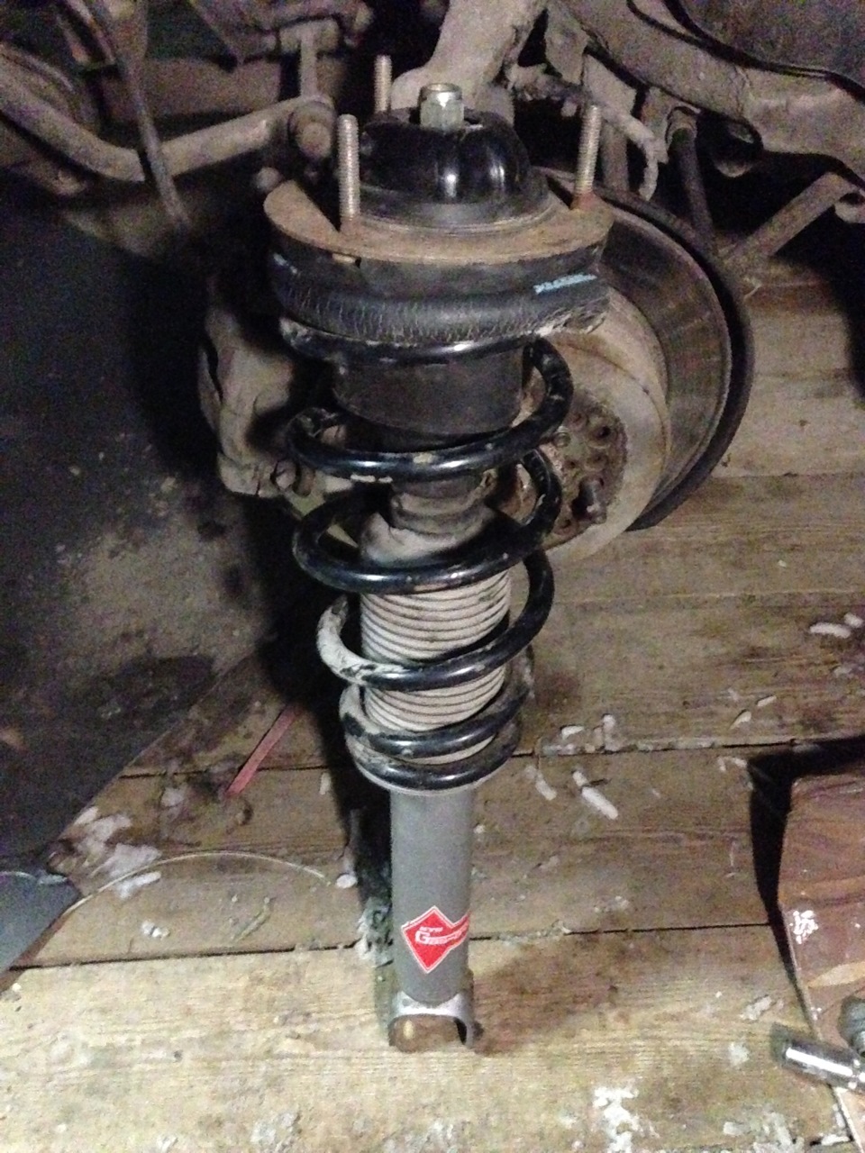

так как я уже писал что на супровских стойках ласточка моя не присела, я решил выложить фото того чего я ждал в душе от тех манипуляция с не родными стойками ))
Глава 1 — вступление

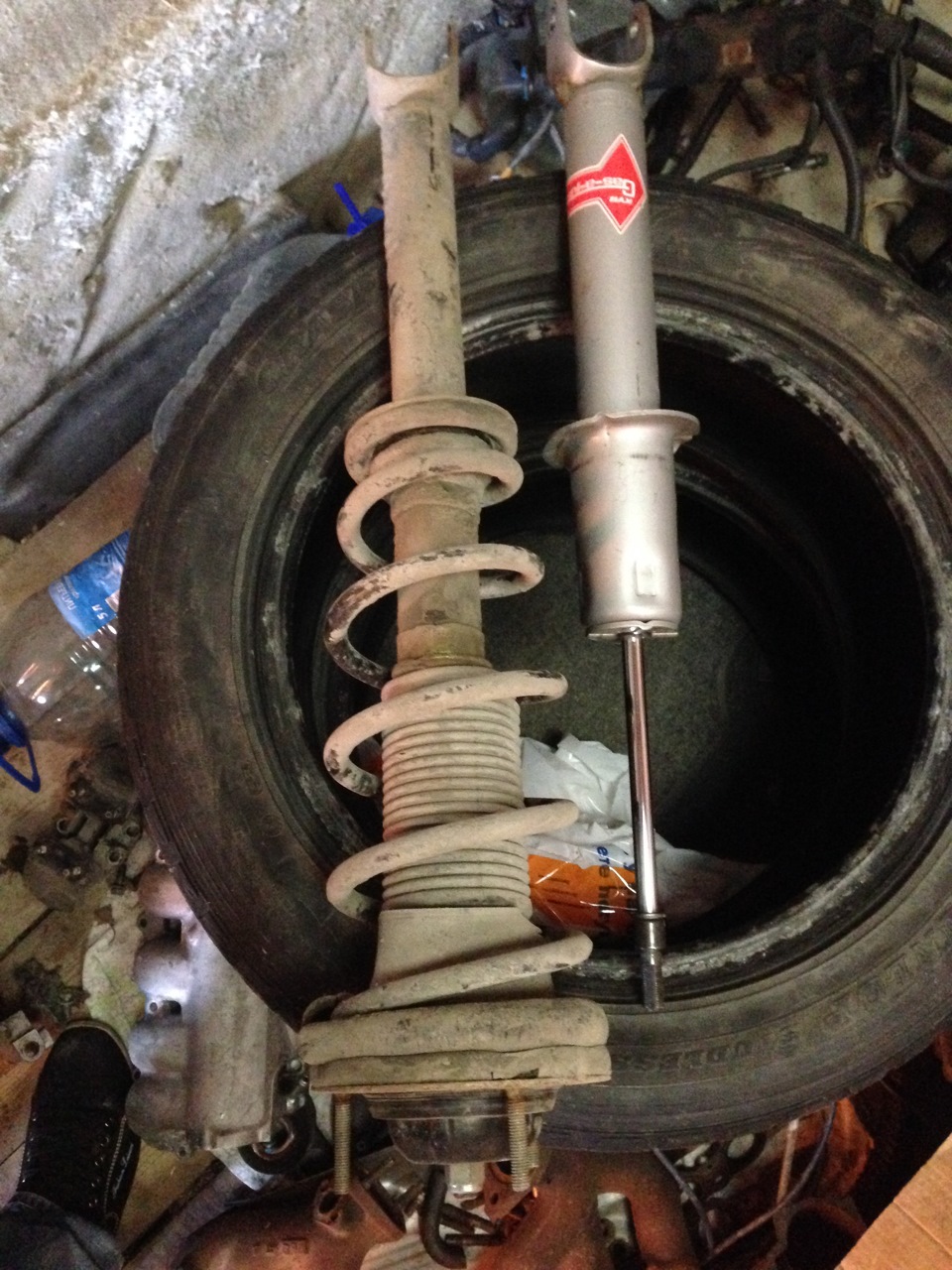

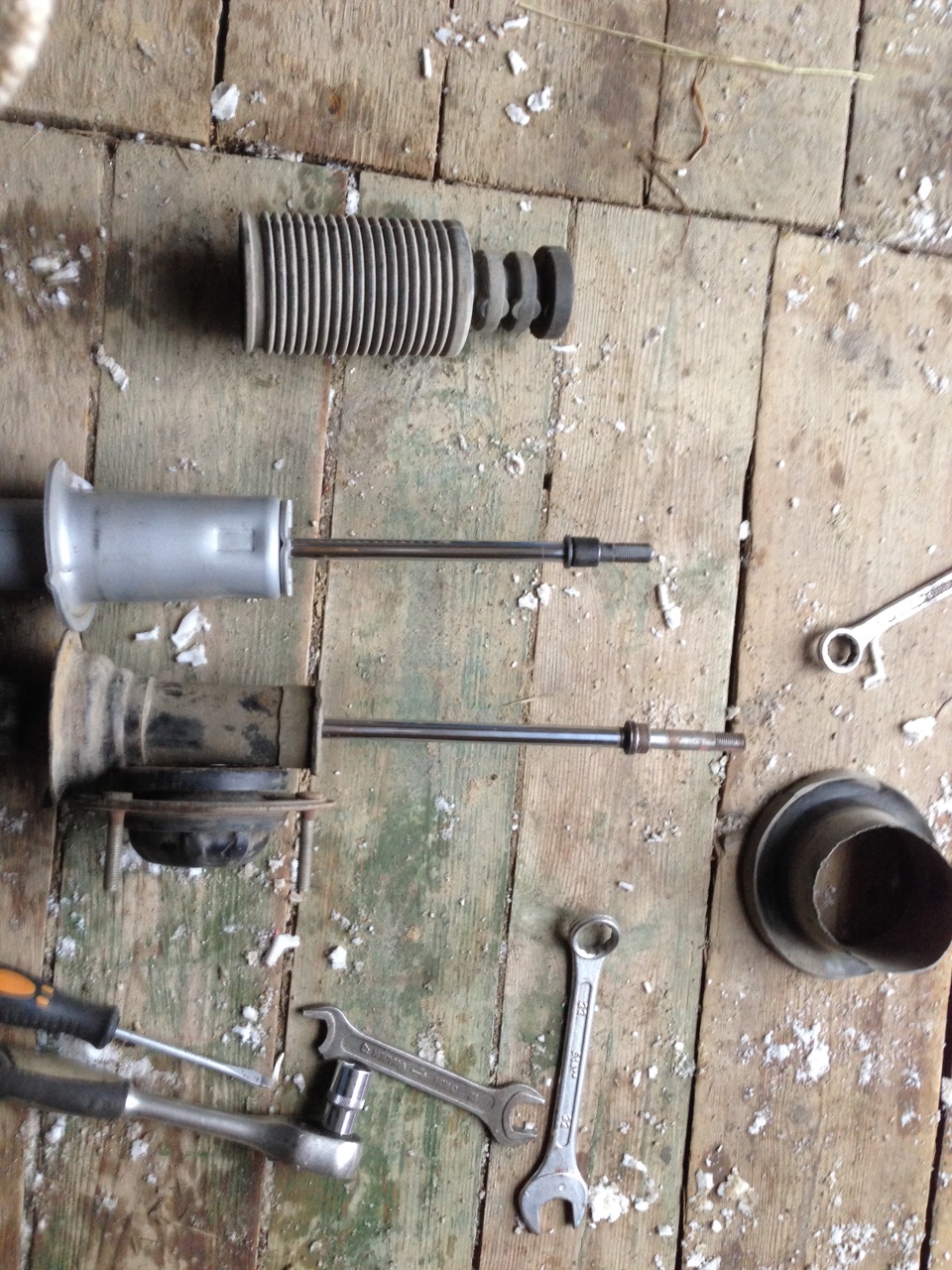

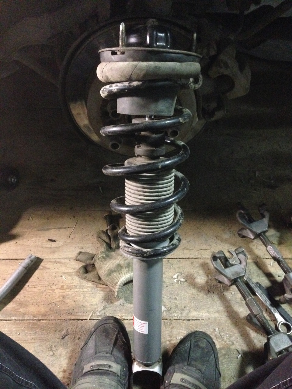

Итак, начнём с того почему же клиренс совсем не изменился, ответ оказался очень простым … родные пружины. А всё потому что длина штока уменьшила, но длинна пружин то осталась тойже, да плюс еще они сжаты при большем усилие, опятьже изза укороченного штока )). В итоге имеем то что имеем ))))) и когда авто снимаем с данкрата то пружины не сжимаются под тяжестью кузова
Глава 2 — ощущения
Первое что приходит на ум "черт, как же стало много не неровностей на этой дороге(и много бранных слов)", второе что приходит на ум "грбаный табурет №@@%;&!" и уже почти охота вернуть всё назад … но это пока мы не добрались до асфальта))) и вот тут то уже начинается светлая полоса)) и осознание того что управляемость у меня была совсем отвратительная раньше, авто стало жестко и четко держать дорогу, на много быстрее реагировать на любой угол рулём и педаль газа. В общем поведение авто я очень остался доволен на асфальте.
Глава 3 — тык-тук тук
Первое что замечается при езде (не асфальт) по неровностям это своеобразные прострелы в кузов от стоек напоминающие звук "тык, тук", эти звуки получаются изза не правильной работы амортизаторов, так как пружины сдавлены на много сильнее то стойка получается в полностью разжатом состояние, а при наезде на какую либо кочку шток чуть чуть входит в стойку и обратно выстреливает под силой пружины, а штоку то вылазить дальше некуда уже, тем самым этот "тук" и "тык" передаются на кузов.

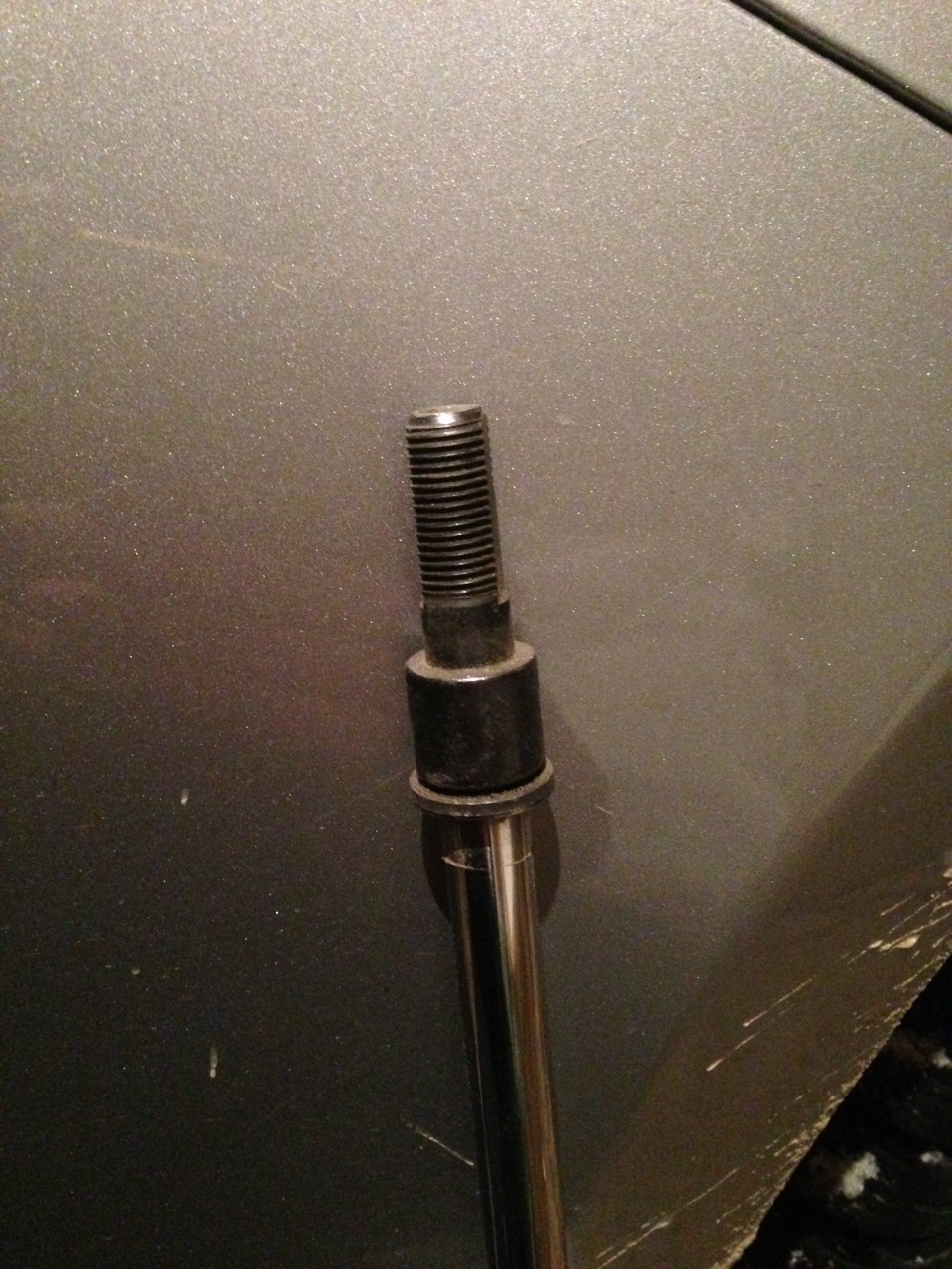

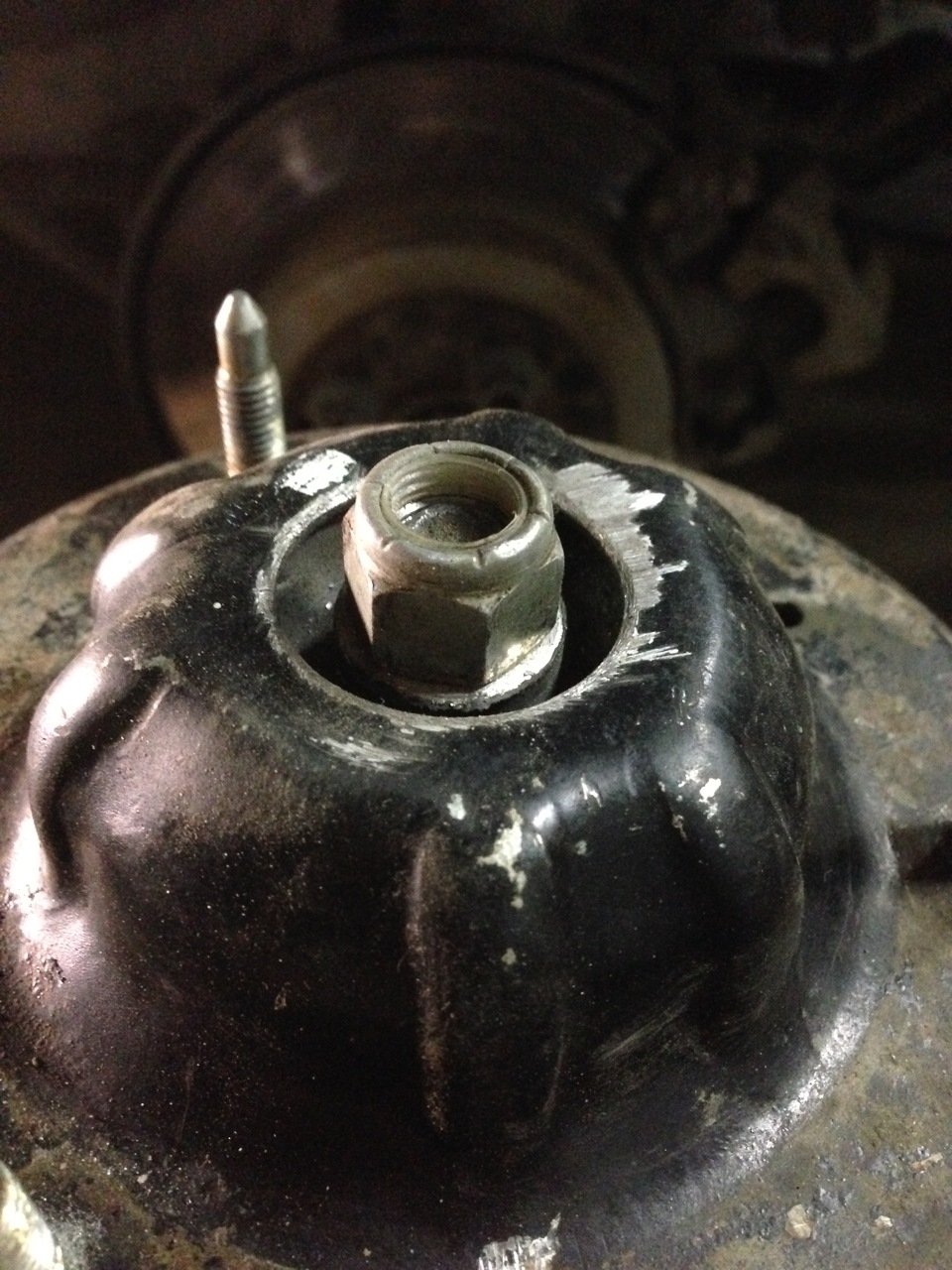

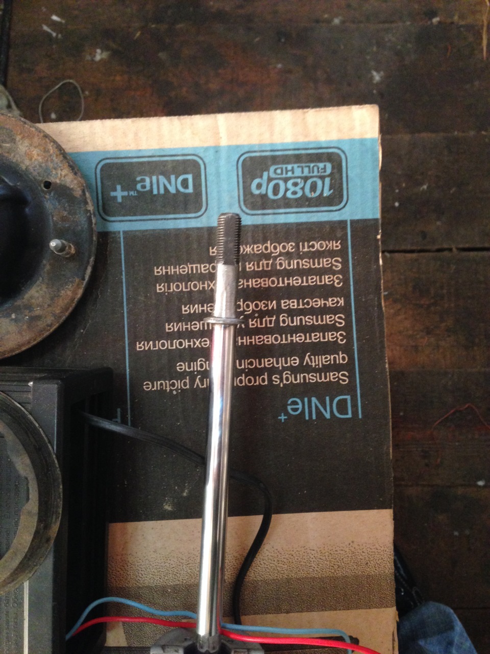

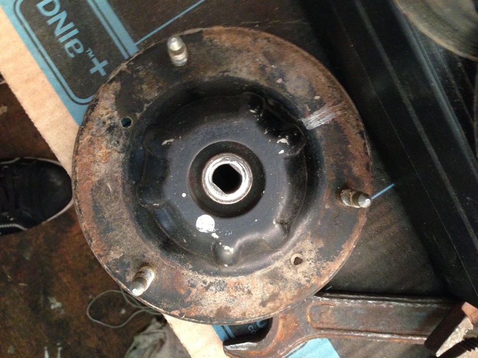

PS всётаки не все фото были утерены и даже получилось воскресить фото того как были доработаны не родные стойки(по два часа работы на каждую возле наждака и еще по пол часа на каждый опорник и всё готово. Думаю по фото будет понятно что куда.)

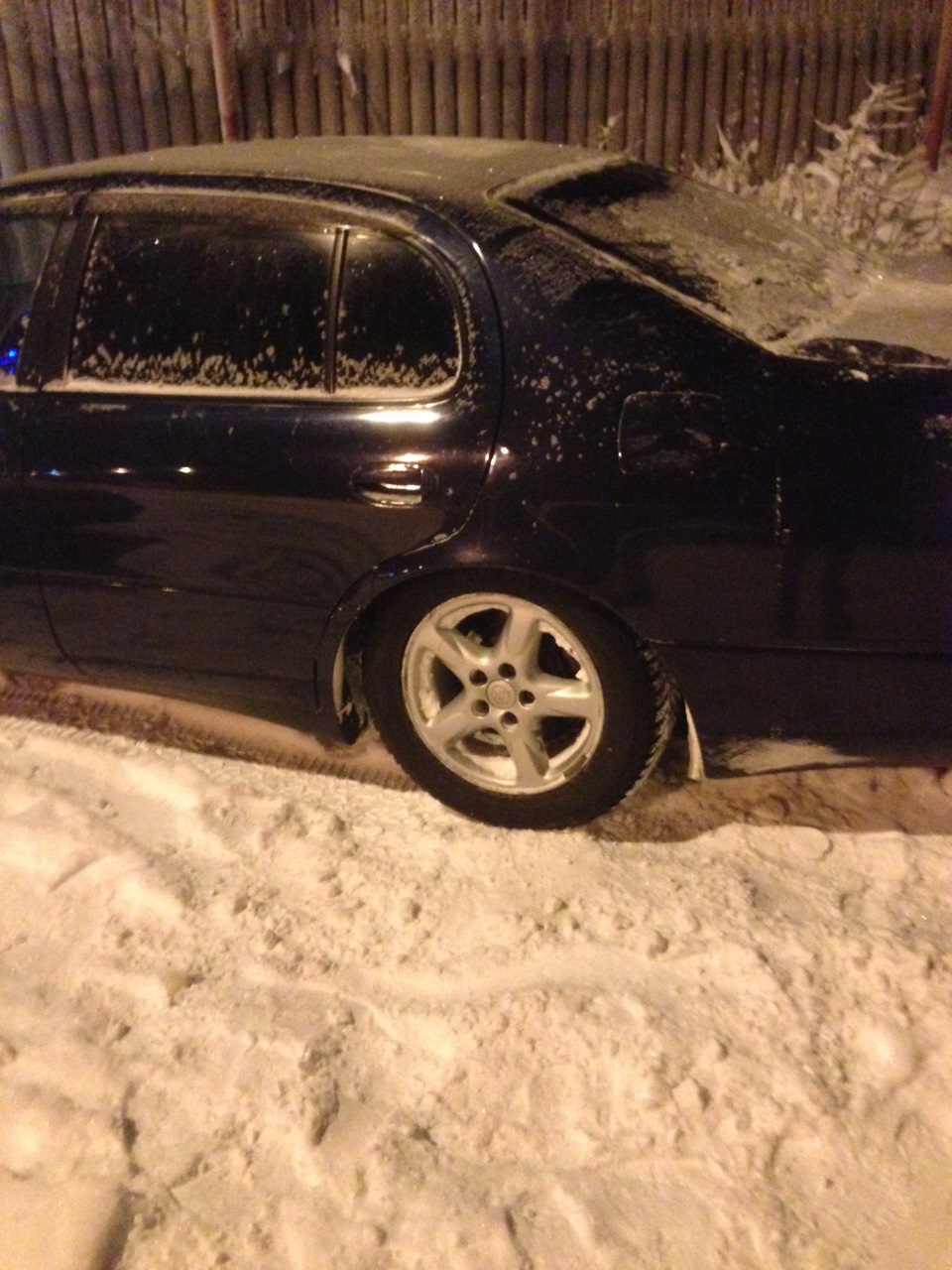

PSS самое первое фото было сделано при не удачной парковке у друга )) по его словам на том месте должен быть утоптанный снег и он всегда там так своё авто оставляет ))) обманул засранец, в итоге застряли и сели на пузо ))) зато когда одно колесо задрало, а второе ушло в арку, я, увидел то чего не увидел с супра стойками ))
