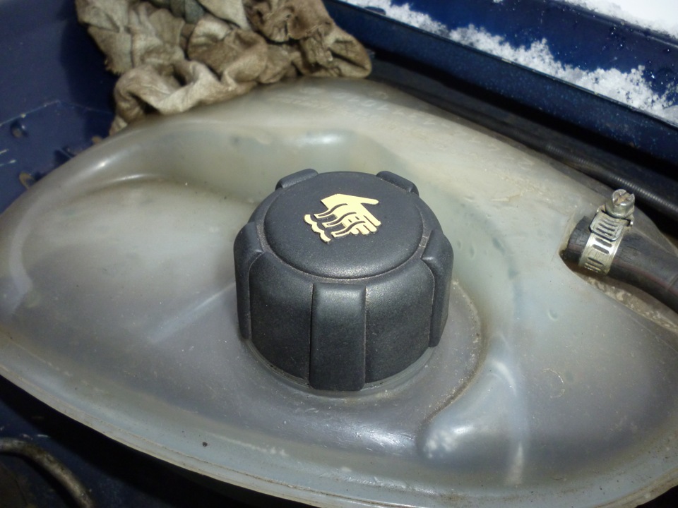

Еще летом после того, как родная крышка залипла, купил крышку от Рено Логана. Резьба та же, давление срабатывания клапана чуть выше, это даже хорошо.
Код в экзисте:
Gates RC223

и красивее, чем наша
вот только высоковата (о.О)
