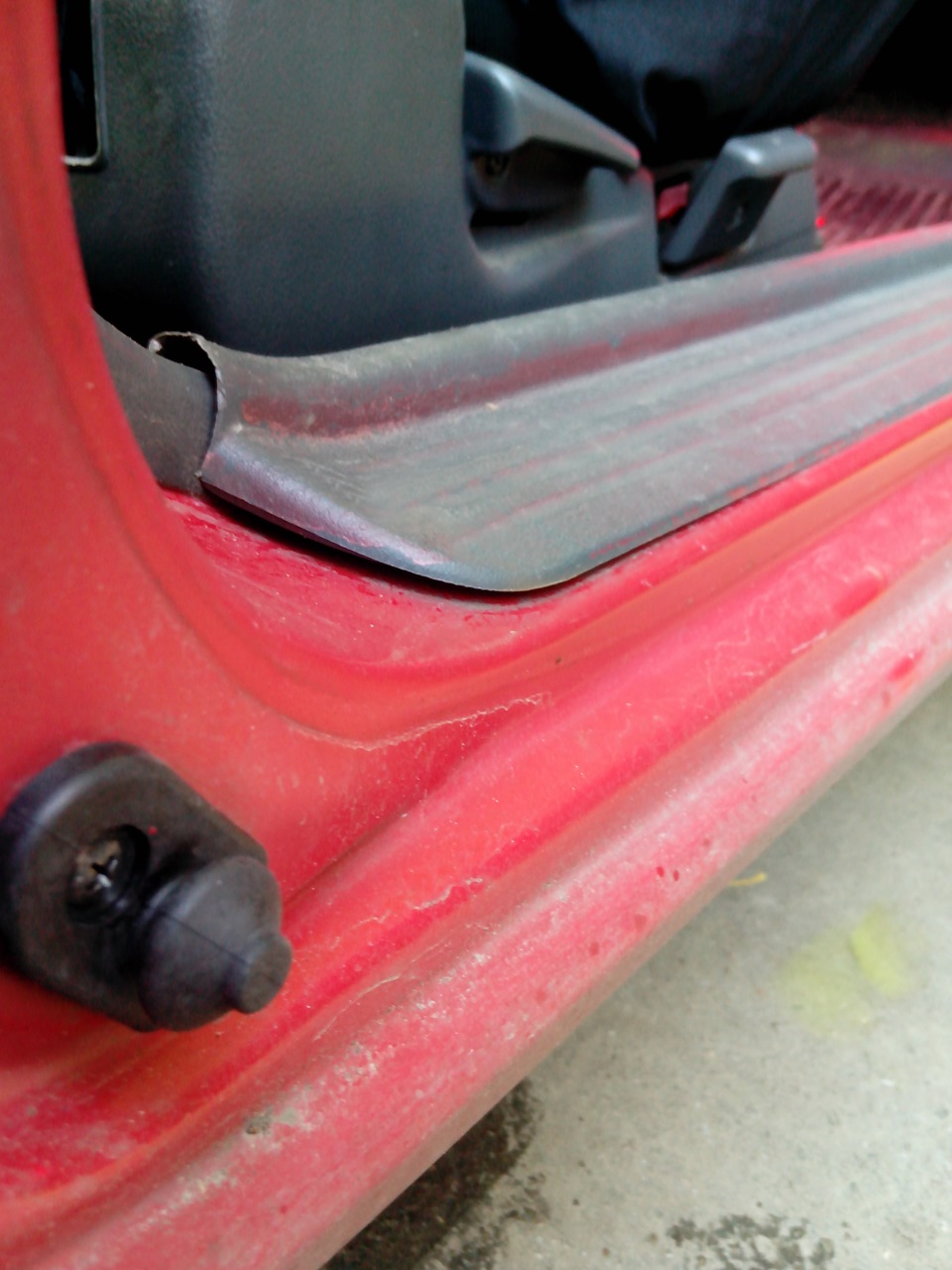

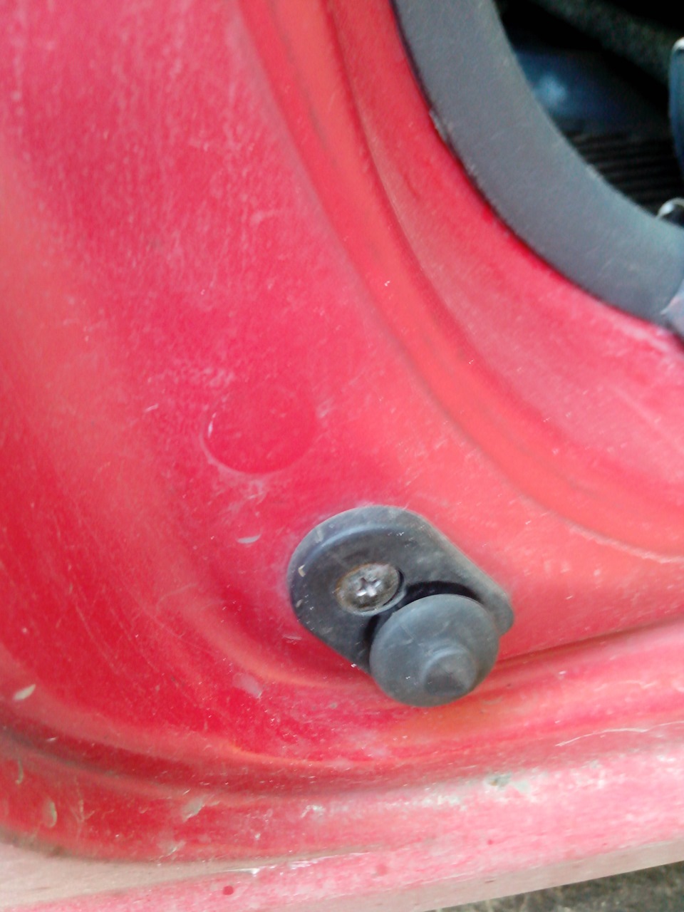

Уже довольно давно глючили датчики открытия дверей.
То один не работает, то другой не работает.
То, что не включалась по этой причине подсветка — это полбеды.
Был случай в том году, когда я полчаса зимой куковал около машины — ждал того, кто сможет завести с толкача, т.к. аккумулятор сел в ноль (забыл выключить фары).
Оказалось от датчиков этих работает зумер, который если фары не выключены при выходе из машины противно пищит.
Самостоятельный разбор и попытки исправить ситуацию отвертками, надфилем и какой то там матери привели к тому что на пассажирском месте датчик вообще перестал реагировать на внешние раздражители.

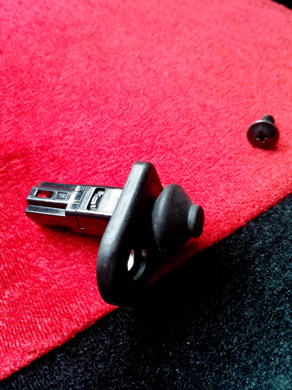

Вот дошли наконец то руки и ноги, заказал датчики и поменял.
Ничего сложного, никаких заморочек, открутил вкрутил — все работает.
Теперь и подсветочка радует, и фары больше не забуду выключить 100%

Можно номер запчасти?
Там вверху самая первая + вторая картинки, на которых черным по белому написан номер запчасти ;)
