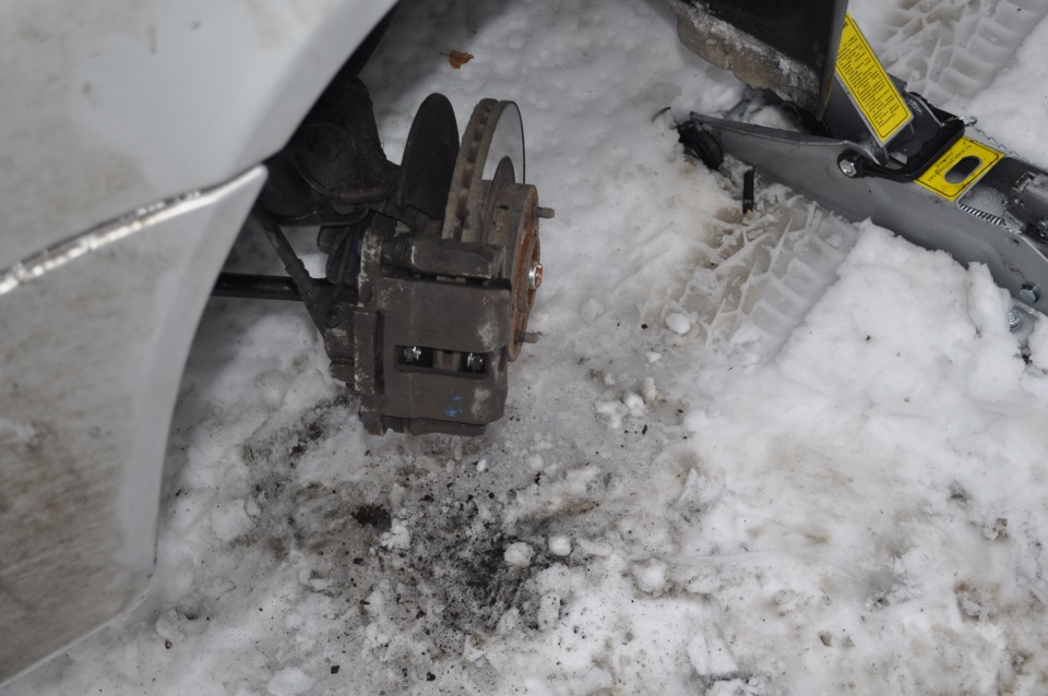

В последнее время заметил резкое ухудшение цепкости тормозов. Стали трещать и гудеть, особенно справа. Хотя пробег всего 27 000 км. Решил поменять. заказал в exist колодки фирмы ATE. Хоть погода и не ахти, решил поменять самостоятельно.
Немного о процессе.
Снимаем колесо.
Откручиваем 2 болтика суппорта ключом на 13, предварительно отверткой отогнув фиксаторы. Откидываем суппорт.
Вытаскиваем старые колодки, вставляем новые. Задавливаем тормозной цилиндр во внутрь. Одеваем суппорт. Закручиваем болты на место. Одеваем колесо.
Вообщем ничего сложного. Учитывая, что я делал это в первый раз, у меня ушло около 20-30 минут на все.
Кстати, справа колодки оказались обсыпавшимися.
Новые колодки, пока не притерлись, но чувствуется, что более цепкие.
