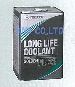

Концентрат FL22 бывает только для Японии под номером K018-W0-122 (18литров)
выглядит так:
старая упаковка jaytec-lubricants.com/ima…%20LLC%20Golden%20FL22.jp
новая images-na.ssl-images-amaz…I/5109DyMAZEL._SY355_.jpg

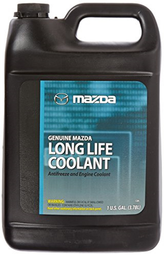

на США FL22 готовый раствор под номером 0000-77-508E-20 (3,78 литра)
pubimg.4mycar.ru/images/f…d0339b4d029dbe45164a.jpeg

www.miata.net/garage/tsb/01-033-07-1830b.pdf
в конце дается только один парт намбер 0000-77-508E-20 (готовый раствор)
если концентрат тоже самое почему здесь нет номера американского концентрата 0000-77-501E-02
кстати названия у них тоже разные Extended Life Coolant (Охлаждающая жидкость с увеличенным сроком службы) для FL22
и Long Life Coolant (Долговечная охлаждающая жидкость) для концентрата
