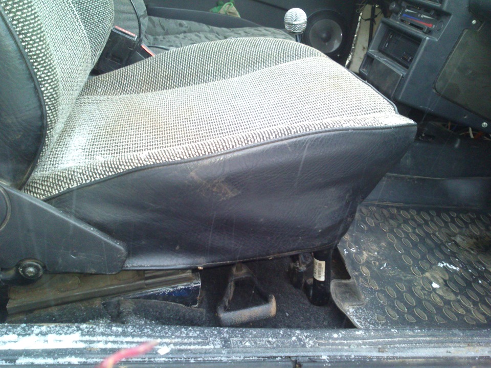

Подарил мне друг со своей купехи сиденья, решил поставить пока правое, так сказать попробовать. Для этого пришлось распотрошить свое родное сиденье, взял с него каркас подушки с салазками и путем долгих подгонок, подрезок, ударов молотком и просто изгибаний приварил каркас к сиденью от ауди. Само сиденье ауди высокое, поэтому пришлось много резать для того чтобы его опустить.
Вышла небольшая промашка, чем я чуток не доволен-сиденье шире, и надо было учесть это и приварить ближе к двери т.к при установке водительского такого же сиденья между сиденьями будет мало места, во время перешивки, попрошу убрать немного с боков. А сиденьем очень доволен, удобное, так и не хочется из него вылезать. Осталось привести в порядок систему откидывания, один тросик который от ручки откидывания-оборвался.
Небольшой пожар в штанах во время сварки. Из последствий: прожог 2 штонов и ожог на икре))

1.они удобнее намного
2. мои уже сиденья подустали, и их уже надо ремонтировать, заниматься этим не охото, т.к они опять быстро придут в негодность, такая уж конструкция и качество.
3. водительское сиденье ну уж очень удобное, с отличное боковой поддержкой и регулировкой по высоте)
вот о поддержке был вопрос, мои сидушки еще не устали (в конец) и еще держат, а тут на фото не видно "ушей"
на этом нет, при том что они не просевшие. а на водительском очень классная поддержка
