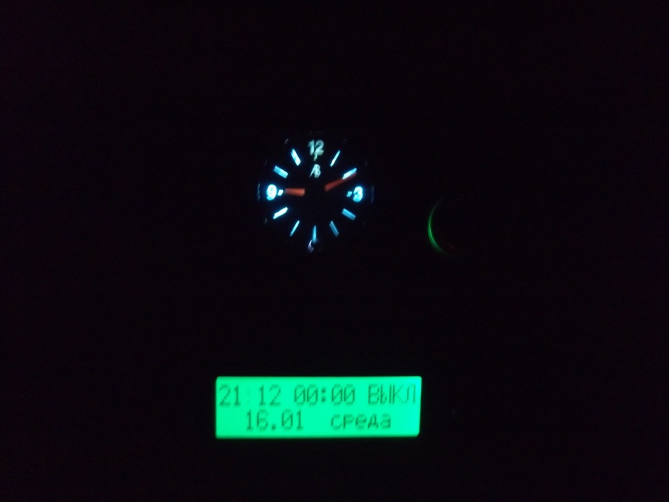

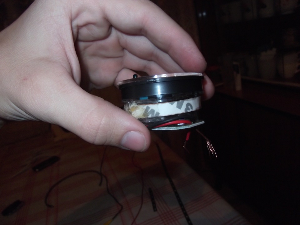

Решил улучшить подсветку салонных часов, а то ее было еле видно, вытащил их из бороды и пошел домой, начал разбирать, здесь очень важно не потерять маленькие пружинки, которые стоят на контактах, взял кусочек ленты на 6 светодиодов, припаял провода, обернул ее вокруг корпуса часов, приклеил с двух сторон на скотч, провода подсунул под стандартный патрон и закрутил его теперь часы в темноте очень хорошо видно)))

смотри, а лампочка стандартная тоже внутри? разбирать придется?
стандартную легко вытащить не разбирая часы, за часами круглая хреновина есть, вот ее поворачиваешь в бок и она снимается, под этим колпачком и стоит лампочка, такая же как и в приборки на центральных индикаторах
ога) понял)) благодарю)) потеплее будет и посуше полезу)) а то сдохли) может тоже что поколдую)
если будешь их полностью разбирать смотри аккуратно, там на контактах стоят 3 маленькие пружинки, не потеряй их, а то без них работать не будет)
да я заметил)) спасибо) посмотрим будет видно)

спасибо, я сразу заметил по сравнению со стандартной подстветкой, на которой вечно не видно времени))
