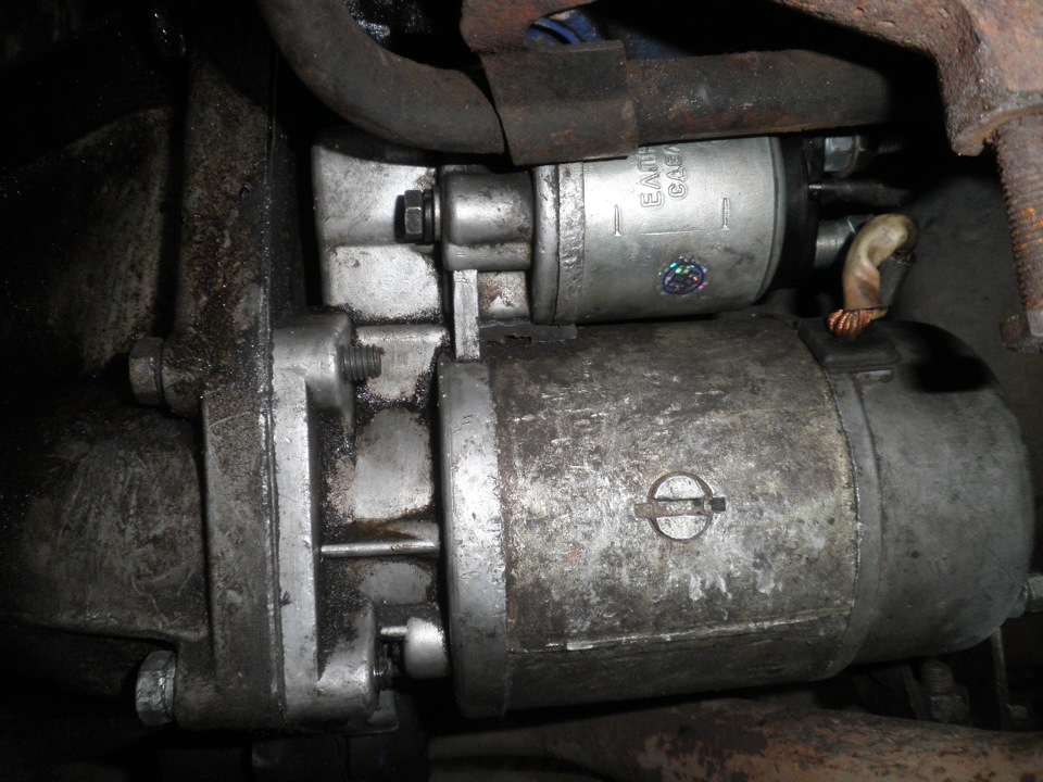

Теперь по стартеру.Стартер у меня периодически любил по выделываться.Раз в месяц могло случиться такое, что он переставал крутить, щелкало втягивающее и все.Нужно было стукать по стартеру параллельно щелкая ключом.Если машина заводилась, эта болезнь опять пропадала примерно на месяц.Но в очередной раз меня это достало, и я решил с этим разобраться.
Снял стартер, разобрал.Дело оказалось в отпаявшемся якоре.Подпаял, а заодно поменял втулки и втягивающее.Теперь он снова крутит, как молодой.
Но это было далеко не все.ставлю назад стартер, акб, подключаю клеммы, а ни фига.
Как будто на машине акб и нет.Как оказалось случайно оторвал один провод от гены, пришлось опять лезть и цеплять, прицепил, теперь всё отлично!
