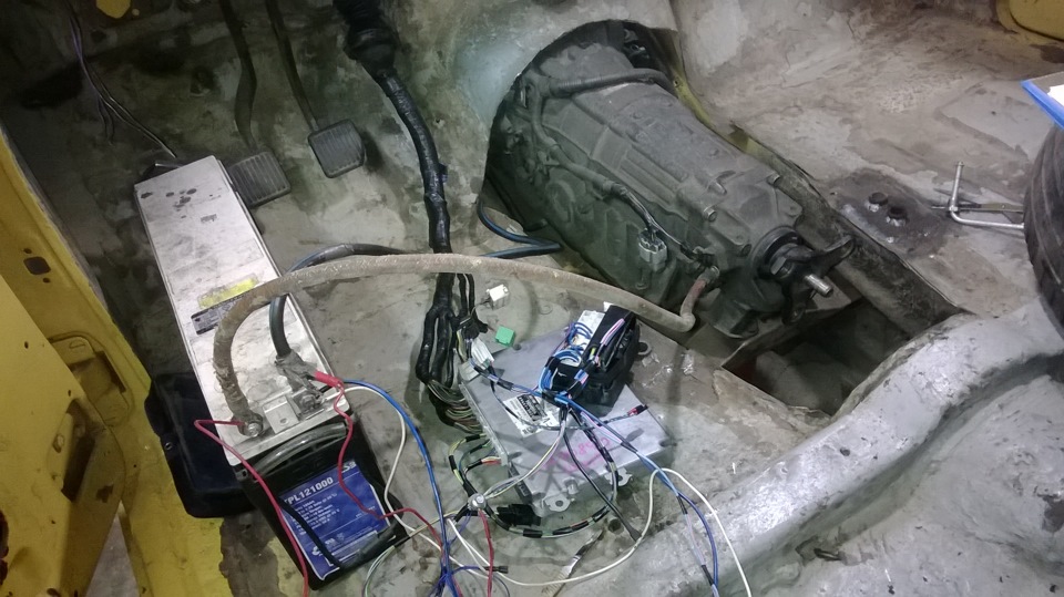

Ну и наконец самая радостная новость!
Сердце забилось всеми своими восьмью вЭобразными цилиндрами и тридцатьюдвумя кламанами!
Правда, я поторопился и забыл закольцевать трубки на маслорадиатор АКПП и ливанувшая струя масла меня несколько огорчила…
НО звук…звук Ви Эйт он просто божественен! Даже глушителем его не хочется портить…

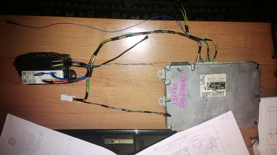

Приветствую. У тебя схемы не сохранилось?
Или хотя бы распиновки мозга.
У тебя ведь 155 кузов vvti мотор?
У меня 151 кузов что в принципе тоже самое. Распиновку для мозга бери от цельсиора UCF20. Она в нете есть. Распиновку свободных кос от мозга — прозванивай. Я так делал.

Братан, не помню спрашивал тебя или нет. Подскажешь по проводке ?
Может и подскажу.
www.drive2.ru/b/2490641/
в проводке двух фишек на мозг не хватает. не в курсе что это?
Провода😊 смотри по распиновке для твоего блока.
как идея. мне кажется у меня какой то косы не хватает. спасибо)

Блок абс-трэкшен из-за спидометра брал?
Нет блока абс нет
А что за блочёк к мозгам подключон?
Реле и предохранители

Красота, да и только поздравляю с первым запуском, мне еше только предстоит установка ино мотора, кстати подскажи на балку 3110 он без проблем встает в плане места, и поддона?) у меня лонжи и подвеска с 3110 вот и задумался чтобы поставить что нить поинтересней))
На стандартную балку не знаю. у меня балка уширенная и мотор стоит низко. Тут, на Драйве глянь, полно машин с таким мотором.

Красота, вопрос а иммо как обошел? ключ прошил в мозг?
С таким аккумом можно просто на стартере дня три кататься =)
У меня его просто нет. 151 маджеста

За это огромное спасибо ребятам тащившим мне этот мотор. Потому как мне тогда было фиолетово с иммо без иммо с цельсиора, 171, 151 маджесты… я кроме 1UZ-FE больше ничегго не знал=)
Во во, ну ничего, и я потихоньку запилю и иммо, и все остальное =)
Все уже придумано. В Маскау за энную сумму рублей запиливают иммо. Отсылаешь туда свой мозг, они присылают обратно уже "доработаный"
и этот вариант я тоже знаю, интересны другие =)
