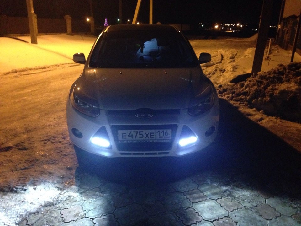

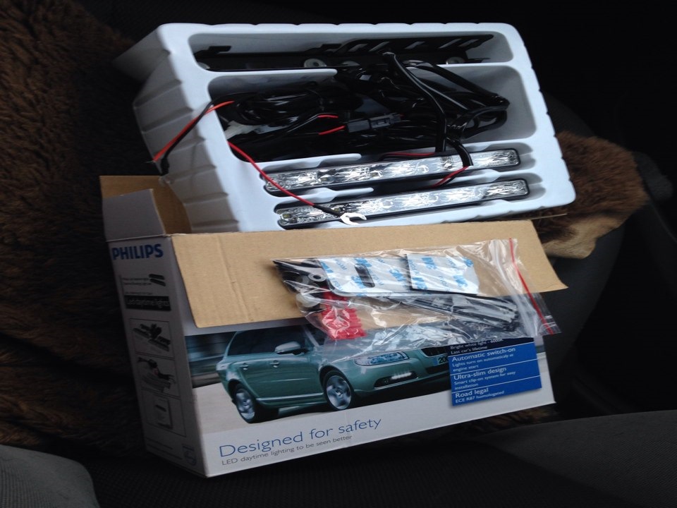

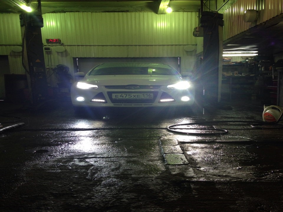

На новый год я решил сделать подарок себе и своему фоксу, долго я искал, подбирал ходовые огни, читал отзывы, а по отзывам я понял что заказывать с Китая толку нет, потому что диоды перегорают по одному… Покупать оригинальные не стал, так как у дилеров она стоит в районе 11 тыс, кошелек не резиновый 😄 в итоге решил покупать отдельно огни, и врезать их в треугольные заглушки. Выбирал качественные, по отзывам самые надежные, это Филипсы ! В комплекте кронштейны, сами дхо с блоками и проводами, подключение очень простое, 2 провода на аккумулятор и третий на ближний свет ( чтобы дхо тухли при включении ближнего), на ближний я подключать не стал. Вырезать можно обычным канцелярским ножом, но вот кронштейны в проемы не влезли, и было решено дхо посадить на герметик ! После этого целые сутки герметик сушился возле печи. На следующий день поставили без проблем, провода кинули на аккумулятор, третий изолировали просто. В итоге включаются как заведешь машину, и выключаться соответственно 😄 доволен очень! Получилось ни чем не хуже чем оригиналы!👍😔

у меня тоже филипсы.смотрятся отлично.только не пойму, они со светом тоже светятся у тебя?у меня управляющий провод на габарите висит.и горят только отдельно
Они у меня постоянно горят, когда машина заведена, а третий управляющий провод я просто не подключил, который должен выключать дхо при включении ближнего.)
а вот как сделал?т.е. на плюс и минус подцепил на аккумулятор?
Ага) ничего сложного )
надо тоже отключить,
