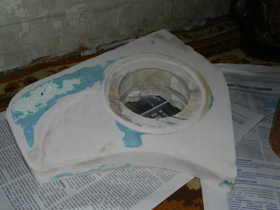

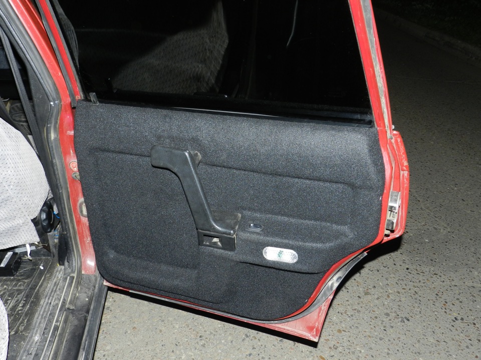

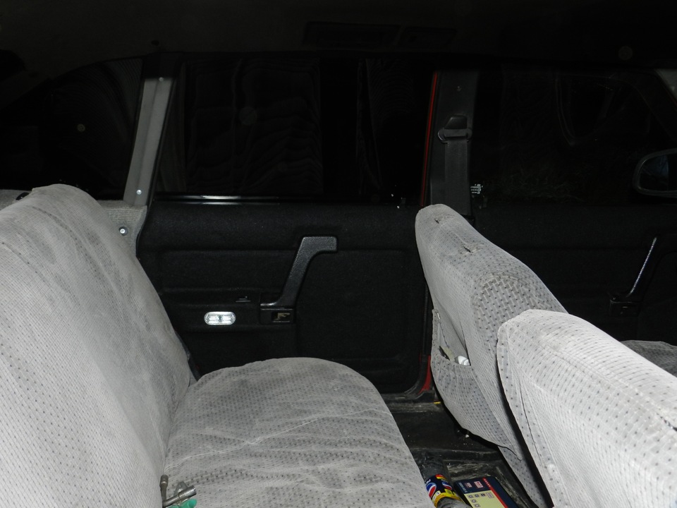

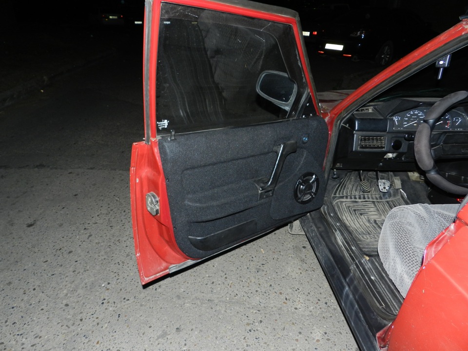

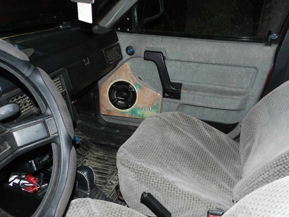

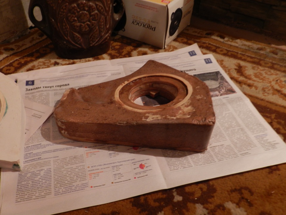

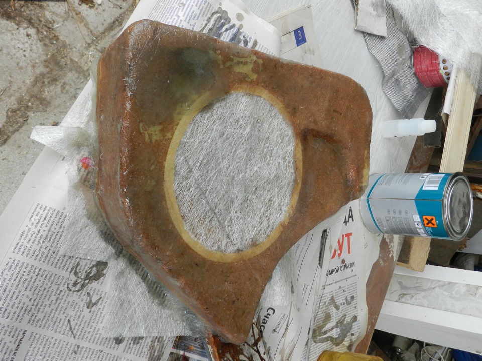

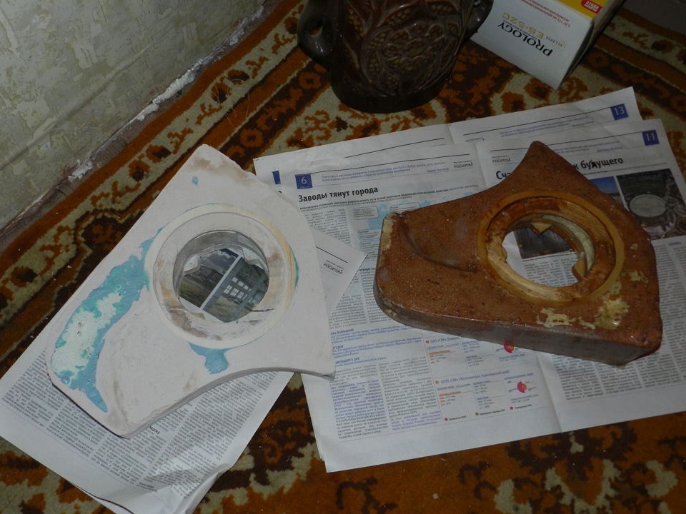

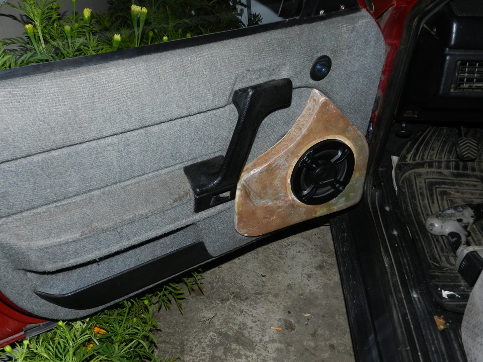

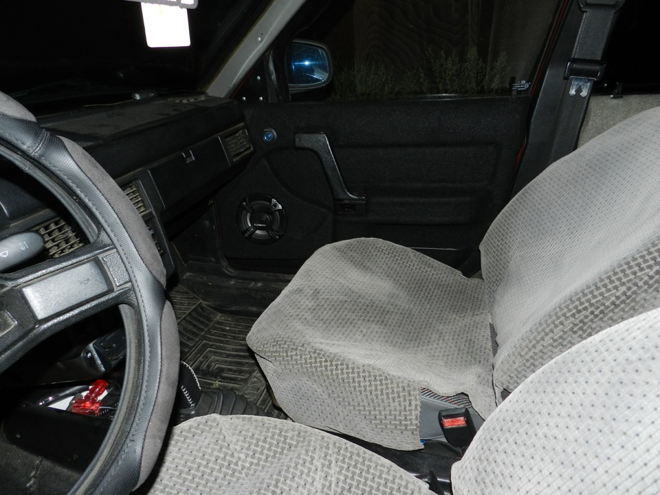

В начале этой осени: занялся изготовление подиумов на передние двери под динамики и затем обшивкой этих же подиумов и дверных карт. Спешу напомнить, что двери изнутри все вымыты, промазаны резино-битумной мастикой и проклеены. После всего проделанного установил динамики пролоджи, они уже разыгрались, звучат отлично — конечно все подключено через усилитель — "Prology R400", усилителем если честно я очень доволен.
Кстати, немного поездив и послушав Музик, я понял, что забыл проклеить средние стойки кузова и пластиковые накладки от вибрации музыки, дребезжали мне в ухо — после проклеил спленом, плотно прижал пластик и прикрутил на место ---- В салоне тишина и при звучании баса нет никакого треска и скрежета!.. =)
