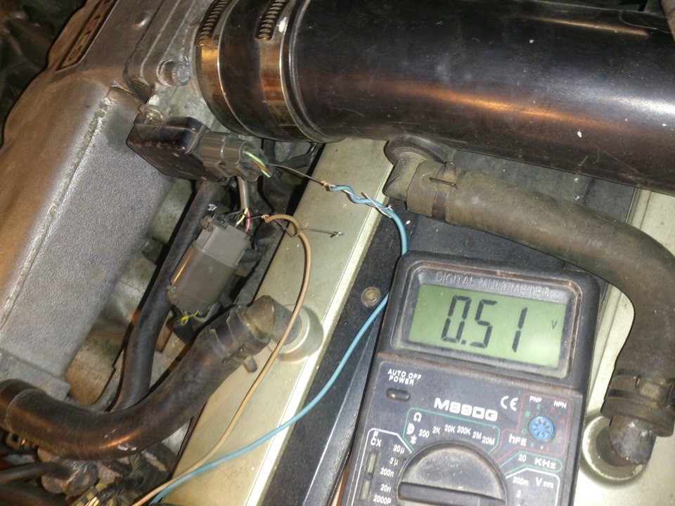

Установка достаточно не сложная.
Главное правильный вольтметр !
Благодарю за консультацию http://www.drive2.ru/users/klim1983/
Вообщем вставляем провода вольтметра как на картинке, включаем зажигание . Методом вращения крутим датчик .чтоб вольтметр показа 0,5 вольта.
Потом зажимаем. И вуаля )

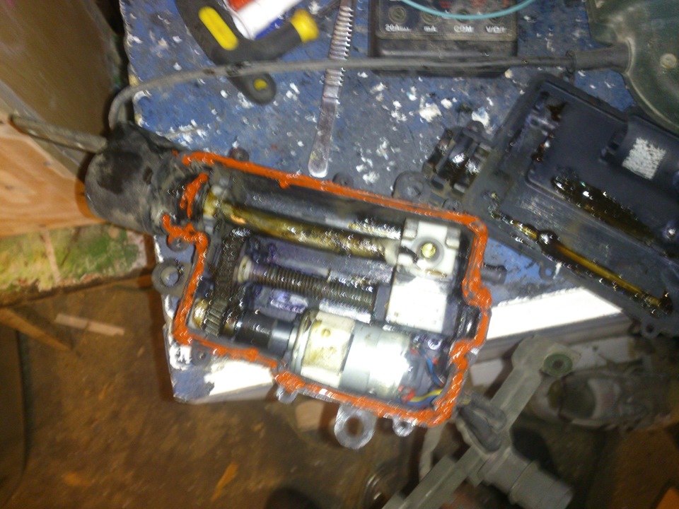

Кстати моторчи спойлера оказались рабочие ! )
Смазал и собрал . Будем дальше искать причину .

Не сосем понятно в какие пины провода воткнуты.

Клим помог?
Да, помог. Обьяснил все четко.
