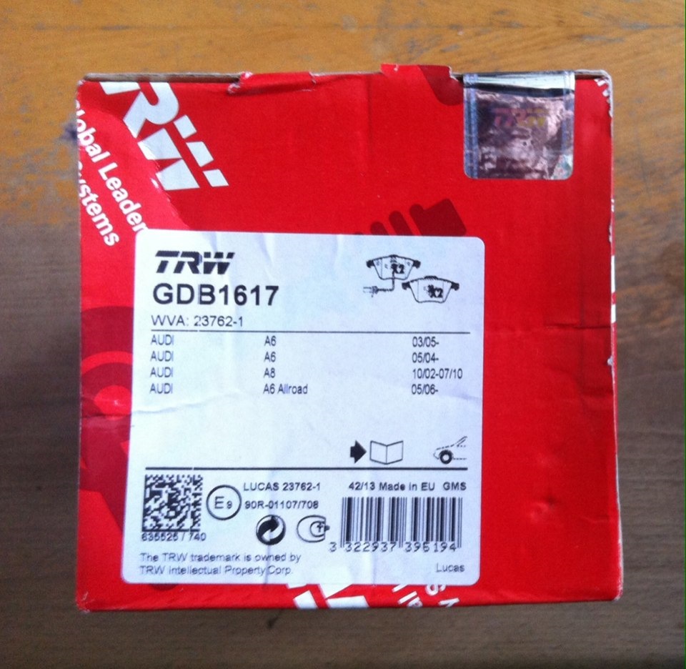

И вновь, не проехав и 8000 км. с момента последней замены, загорелся индикатор износа передних тормозных колодок. Заказал такие же TRW, как и те что сносились! Вскрытие показало, что снова изношена внутренняя колодка правого колеса. В отличие от прошлого раза, когда были поменяны направляющие и почищены суппорты, левая сторона колодок изношена в пределах нормы. Чудеса продолжаются! Перечитал все, что написано в Интернете о проблеме износа колодок у Ауди, загадка остается неразгаданной!
