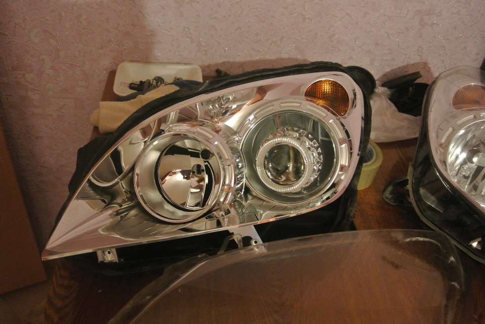

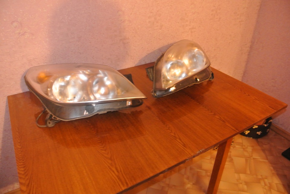

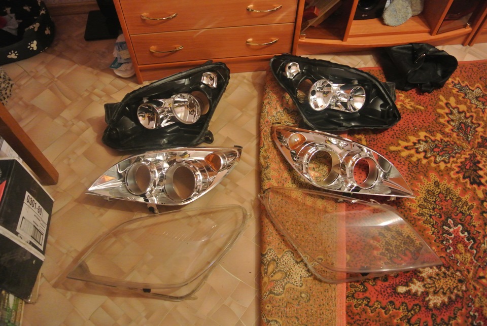

Скажу одно…все говорят, что хелла не разборная…я не соглашусь, она разборная! На личном опыте))) По свету вообще атассс…на много круче чем ксен в обычных фарах…четки границы и все видать далеко…Фоток с готовыми, установлеными фарами.и их свечением нет…позже скину))) А так вот процесс весь на фото!
Красить в черный цвет не стал))Мне так очень понравилось))

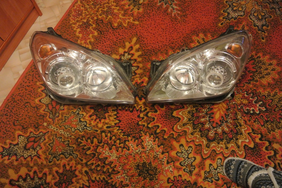

Потом все это дело посадил на герметик и на ночь оставил))на следующий день установи…Хаа в первый раз поставил вниз головой) не знал, что надо ставить ШТОРКОЙ ВНИЗ…И еще герметик был в комплекте с линзами…вроде нормальный оказался…но вот мало его было…2 тюбика не хватило(( В итоге фары чуть потеют…как только тепло на улице будет сразу еще раз проклею))) Все дело заняло от снятия до установки 3 дня))
Вот и все))) Задавайте вопросы если есть))

подскажи пожалуйста. Фары у тебя родные или Дэпо? прост если родные, подскажи как снимается стекло, геморно или нет? и каким макаром этог делается, пилить или иначе?
фары родные ХЕЛА…Геморно не то слово)) Но сделать можно.Строительный фен и отвертка тебе в помощь Просто греешь место склейки стекла и окуратно отверткой отгибаешь, ну и по кругу пошел…когда все разберешь просто пластик опять нагреешь и выпрямишь на место)

а линза идёт с ангельскими глазками? и можно чем то закрыть это пространство, которое образовалось между линзой и отражателем?
да…все в комплекте…Я думаю можно.Если есть желание)

Как стекло сняли? Сколько стоят линзы?как закрепили? Линзы?
грел феном и по техоньку отверткой отгибал пластик…линзы 3200…они вместо лампы встают в разъем прям и гайкой затягиваються)
