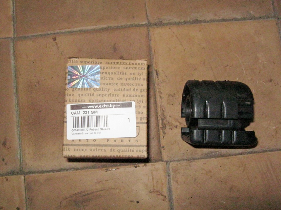

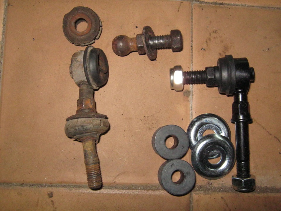

Привет всем. Вот и пришли запчасти стойка
сайлент

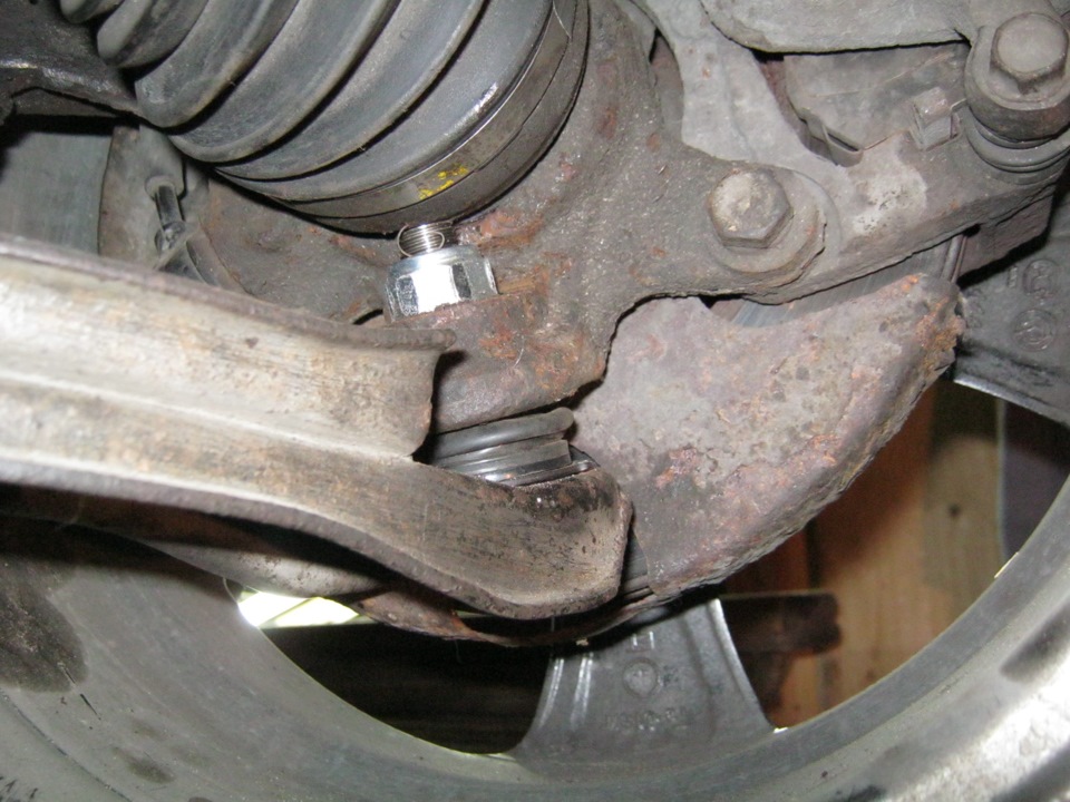

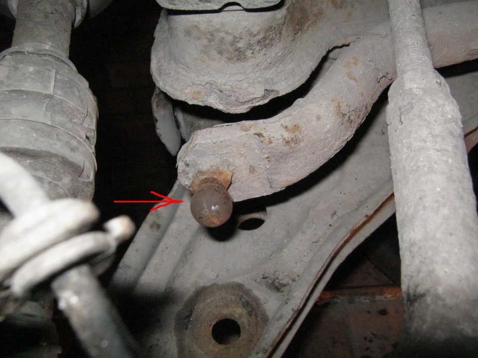

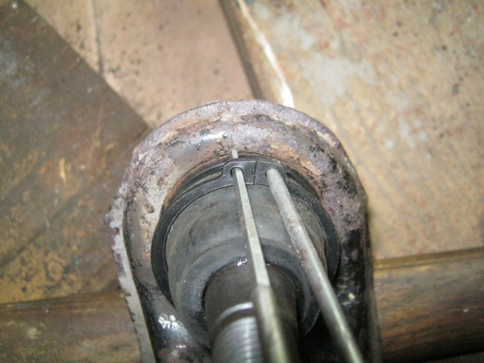

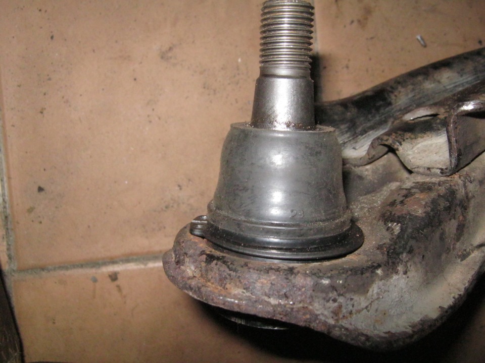

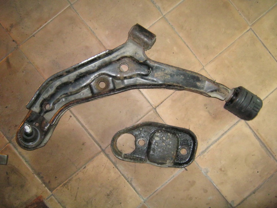

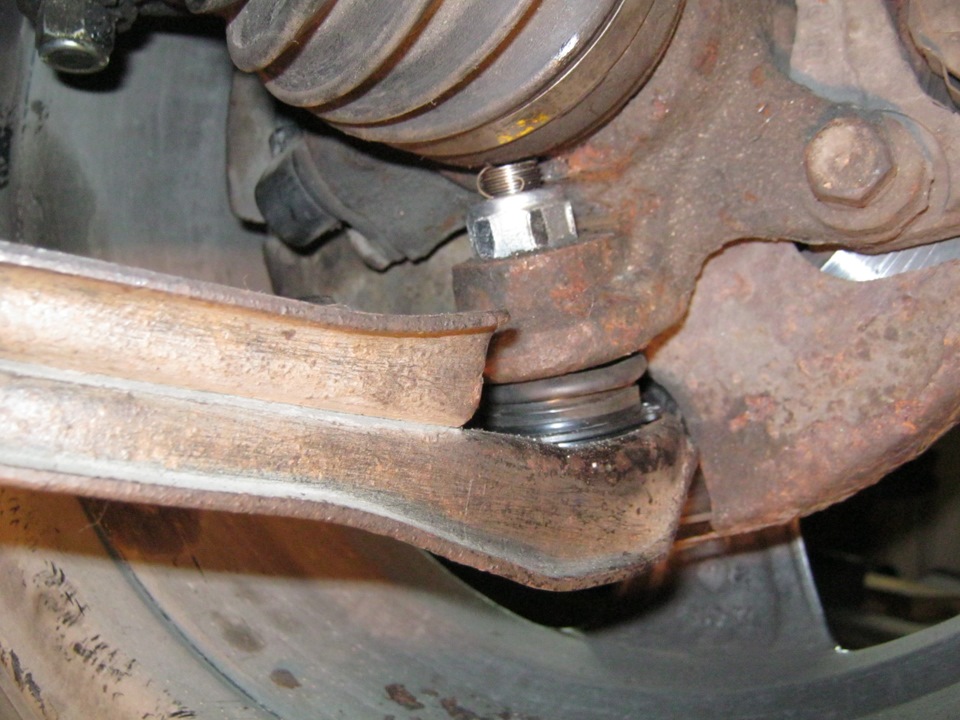

Так, что продолжаем производить замену шаровой. Далее перед запрессовкой шаровой прогреваю феном рычаг и при помощи оправки забиваю шаровою, далее надо одеть стопорное кольцо, съёмника нет, беру два круглых напильника стачиваю хвосты чтоб влезли в отверстия кольца вот так
между напильниками вставляю ручку молотка и сжимаю их, кольцо разводится и придерживая рукой одеваю не повредив резиновый пыльник.
Запрессовываем сайлент. Всё рычаг готов к установке

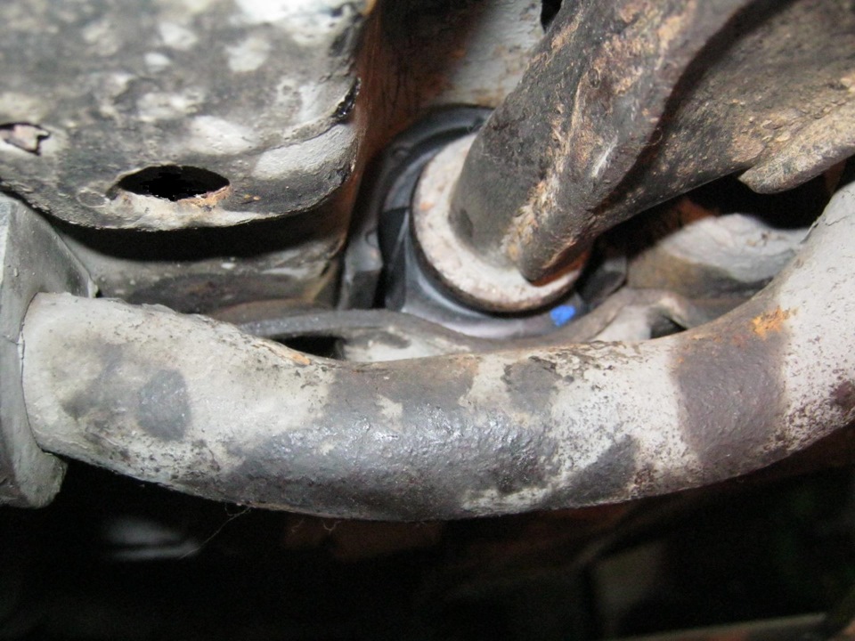

Скручиваем остатки стойки
при помощи всё того же фена без проблем. Их по ходу точно лет 10 никто не менял

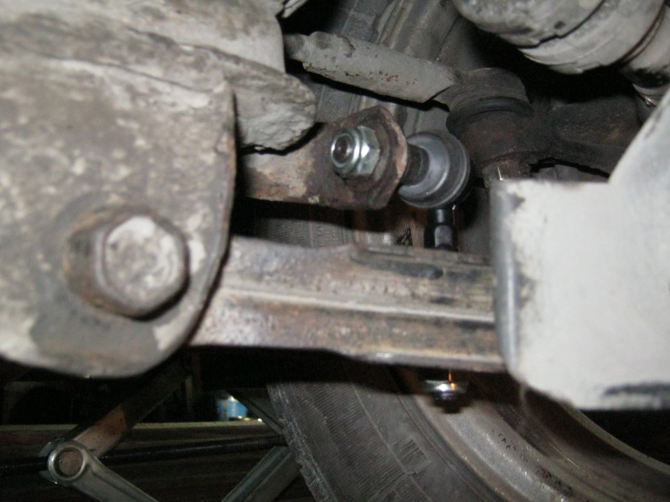

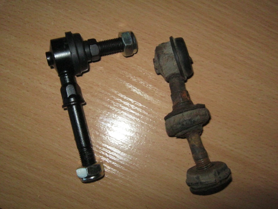

Устанавливаем все в обратном порядке. Всё радуемся результату
Да затягиваем болты на опущенной на колёса машине. Вот и всё, в принципе нет ничего сложного. Но повозится пришлось. Спасибо тем кто дочитал мой нудный рассказ до конца, если понравилось, жмите клавишу.
