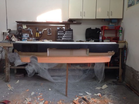

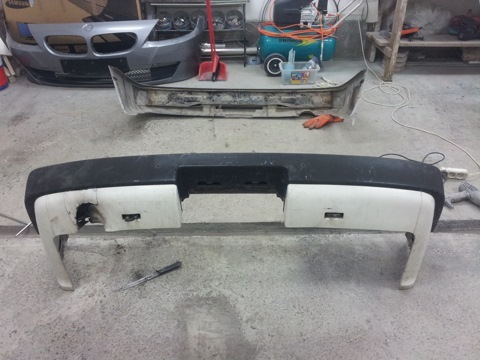

Продолжаем тему обвесов для Mystery. Здесь речь пойдет о заднем бампере. В виду особенности наших гос номеров(длинные) пришлось резать часть бампера чтобы сделать грамотное место под них. так же была большая проблема в левой части бампера, в месте над выхлопной трубой. пластик там сильно истончился от перегрева и его сильно повело.

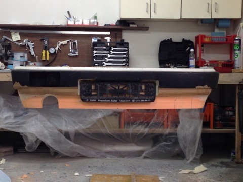

Оставлять в таком виде было не рационально и пришлось пойти на хитрость. Для начала сделали место под номерной знак и вырезали кусок прогоревшего пластика, так же как и с переднем бампером сделали матрицу
и затянули стекловолокном, а вот дырку решили сделать функциональной, То есть, сделали специальную заглушку,
а под ней место для буксировочного крюка. Откручиваешь специальный шестигранный винт, снимаешь крышку, вкручиваешь крюк. Вся система сделана по типу Матиза.
В остальном тоже осталось дать слой жидкой шпатлевки и тоже под покраску.
Результатом я очень доволен, получилось очень красиво!
