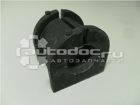

Lancer ездит и все хорошо. во время замены масла было замечено, что задние втулки стабилизатора совсем износились и требуют замены. Они были заказаны и заменены — замена не занимает много времени и довольно проста.

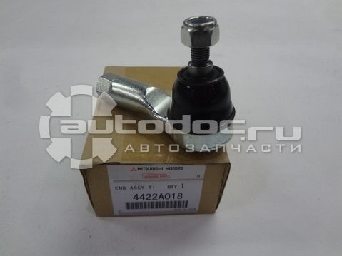

Когда менял ступичные подшипники, попросил ребят посмотреть подвеску, что стоит поменять — они же мне сказали, что в принципе все нормально и желательно в ближайшее время заменить рулевые наконечники.
Тоже были заказаны и поменяны. Кстати замена оказалась тоже достаточно проста, да и соединения довольно таки просто открутились. Развальщик еще сказал, что лучше поменять задние развальные болты. Они заказаны, весной при переобувке поменяю и сделаю повторный сход-развал.

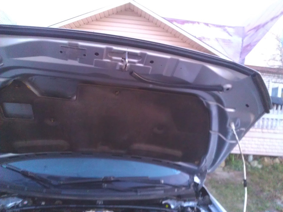

Были наклеены уплотнители на капот в стоковых местах. У меня они почему то отсутствовали. Купил обычный строительный уплотнитель, но только тот, что побольше. Взял два метра — все ушло. Теперь под капот не летит столько грязи, что очень даже приятно.

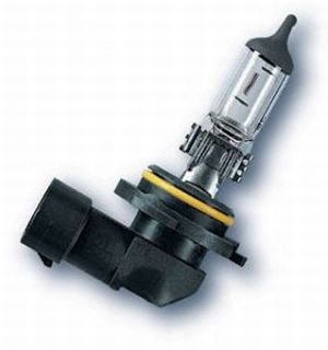

Свет фар со штатной лампочкой меня очень расстраивал и я думал уже либо о ксеноне, либо о хороших лампочках типа Osram Night Breaker. В итоге наткнулся на лампочки Narva Rallye их код 48026, мощность 70Вт. Купил установил и теперь не нарадуюсь, светят конечно не как ксенон, но колба чистая (без синевы или желтизны), поэтому свет почти как сток, только ярче процентов на 50% и в сырую погоду тоже неплохо видно. По поводу того, что попалит проводку — скажу Вам это бред. Небольшой экскурс в физику 51 Вт=12в*4,5А, 70Вт=12в*5,8А, т.е. разница около 1,5А что для проводки не критично. А для отражателя я думаю все равно, т.к. многие ставят ксенон и ездят по много лет и все норм. Ну а по поводу стекла держите его чистым)

Не понимаю где вы такие уплотнители берёте? Я в скольких не был строительных магазах, при слове уплотнители, всё что угодно, но только не резиновые D профиля. Для чего в оригинале они вообще?
Хм… Я его нашёл не в массстроймаркете. А в ларьке на рыке, в котором продаётся всё)
Для чего? хм, что бы под капотом было почище, на резинке очень много грязи копится.
Как лампы себя ведут?) Тоже думаю такие поставить.
Хорошие лампы, перегорают где то раз в полтора-два года при условии езды с постоянно включённым ближним светом. Штатные lynx в сравнении с ними как габариты
То что они по мощнее, проводка не страдает?
Нет, все в порядке. Там мощность лишь чуть чуть больше
Тоже надо менять втулку стабилизатора, сколь если не секрет примерно стоит
менял я сам, а стоили они около 190р за штуку
надо было другой наконечник заказывать…усиленный)
в принципе, если этот пройдет так же, как и старый, то мне хватит (на этом пробег 5 лет-110тыс)
подскажи по рулевым наконечникам
что именно?
ты писал про усиленный рулевой наконечник
4422A052
вот его код
