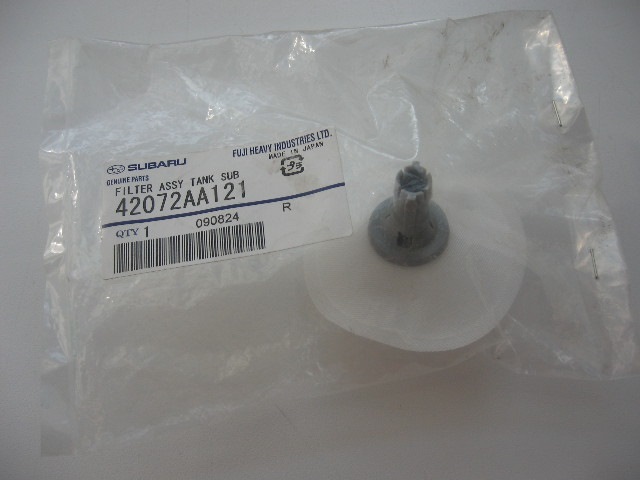

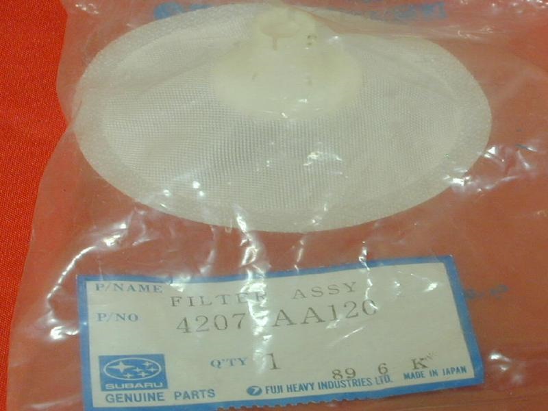

Нужна консультация по этому фильтру, на своего форя не могу найти раздельную сеточку не вместе с насосом, а колхозить как то от таза не хочется! может есть у кого нить оригинальный номерок?
есть два фильтра:
42072-AA121
42072-AA120
По не оригиналу нашел по мнению людей:
1) Airtex FS203
2) Airtex FS210
Checkstar 11400
Checkstar 11394
Toyota 2321746090
3) Delphi FS0095
Spectra Premium STR84
4) Walbro 125-142
5) Masuma MPU003(Пробиваю этот фильтр по каталогам как аналоги выдает насос топливный еще субаровский)
6) Airtex FS162
Spectra STR37
7) toyota 232170D070
8) PATRON HS 110010
9) Spart FPS172
Все говорят про забор топлива…так что же все таки лучше, не хочется уж больно покупать для таза, а вальбро не могу заказать, не бьется номерок((
про оригинальные номерки тут говорит не подходит, кто наверняка знает какой надо?

Без колхоза ни как((. Оригинальная сетка идет только с насосом.
блин…а насос стоит от 350уе
Все верно, родной сетки с насоса не бывает в продаже отдельно, проще купить набор для установки насосов Вальбро, аем, там сетка идентична оригиналу по размерам. Стоимость набора обычно в районе 20 баксов.
