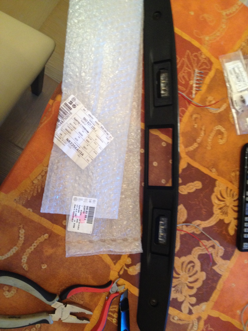

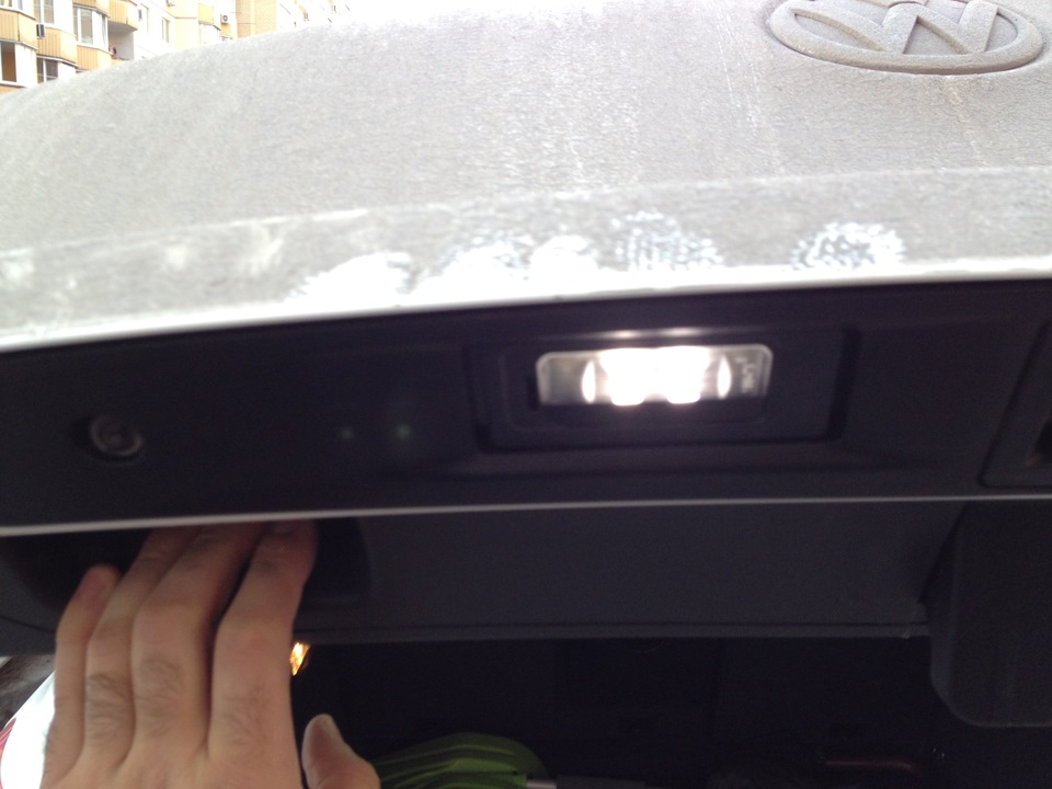

Ура! Наконец-то!, ЮЮХУ! выдались свободные пару часов! Решил поставить давно купленную планку с диодными фонариками подсветки заднего номера от комплектации сочи эдишн. Сначала думал что ошибки не вылезет, прочитав пост пост автора Но ошибка вылезла всё равно. Требовалась помощь шнурком Vag/Вася. В результате долгих поисков вышел на вот этого замечательного человека, который мне помог, андрей
спасибо ему большое. В общем программно отключили контрой ламп номерного знака и поставили отметку что это диодная подсветка(описания этого процесса предостаточно). Далее поехал к брату в гараж. Он у меня вапще молодец, почти все сделал он, потому как у меня что-то руки из одного места стали расти)))))
В общем коды того, что потребовалось:
планка с диодной подсветкой 5N0827335J
пины N90764701 (брал 10 шт в запас)
разъемы под диодные плафоны 4B0971832 (2 шт)
30 см. провода
4 штекера с проводом от неработающих ксеноновых ламп
изолента
гофра

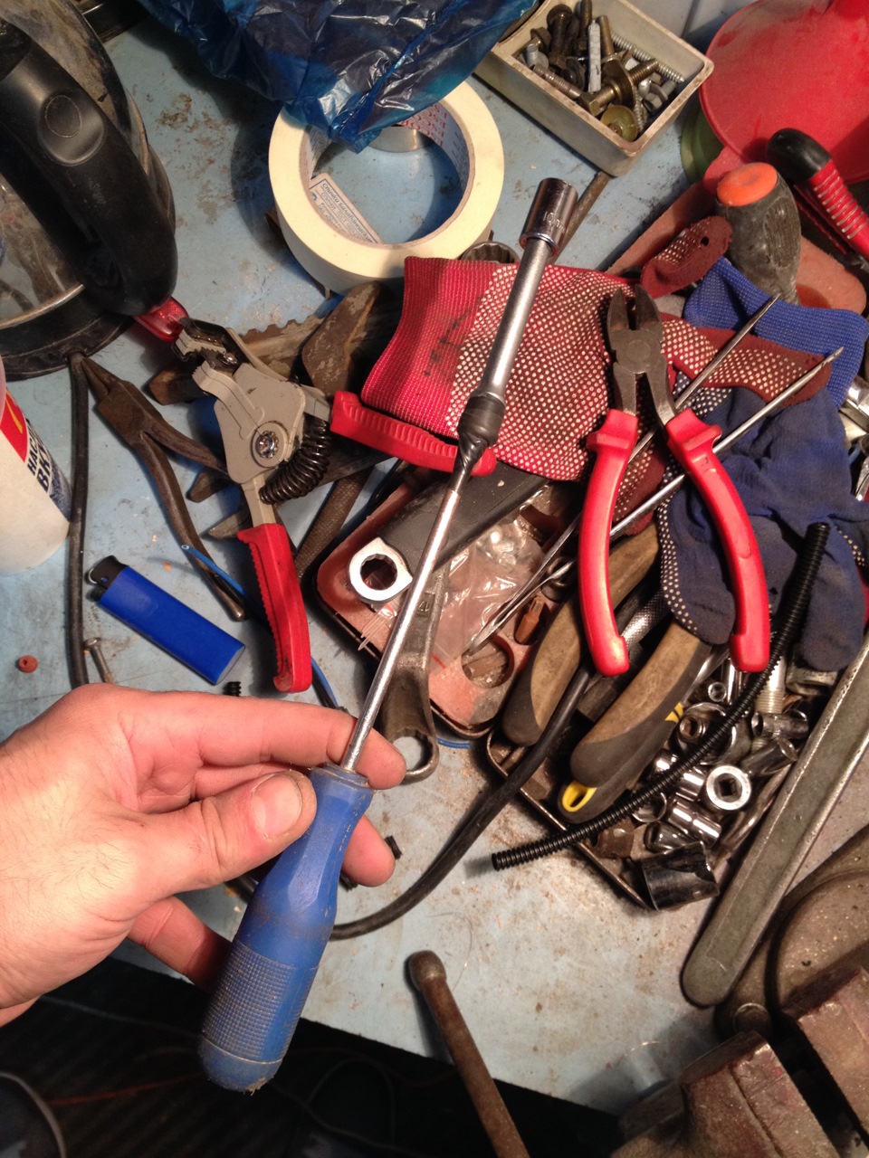

Начали снимать планку с подсветкой номера, но не все так просто. пришлось снимать обшивку крышки багажника, чтоб открутить кнопку открытия багажника. А снять обшивку крышки багажника- это еще то развлечение — ободранные руки, мат и ругань. Добрались до гаек, которые держат кнопку багажника, которая прикручена к самому металлу крышки багажника, к которым хрен подлезешь. Нужен супер удлинитель ключа… Русская смекалка и всё готово — супер ключ!

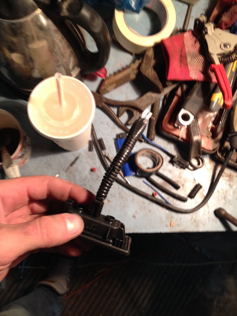

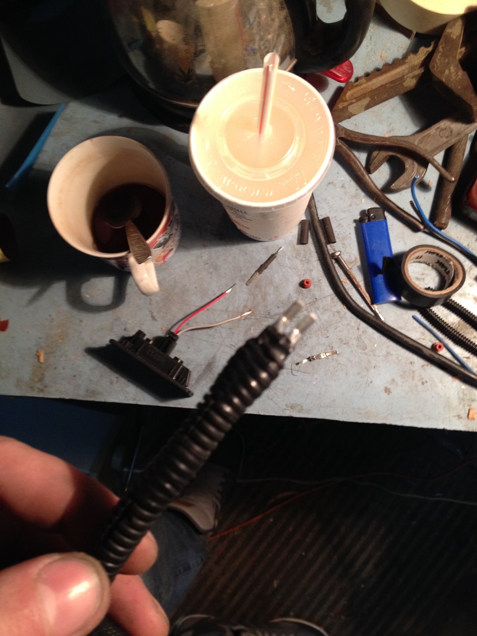

Далее решили не отрезать штатные штекеры и придумали вот такие от нерабочих ксеноновых ламп))) Ну получилось как получилось))
Ну а далее все по обратной схеме…

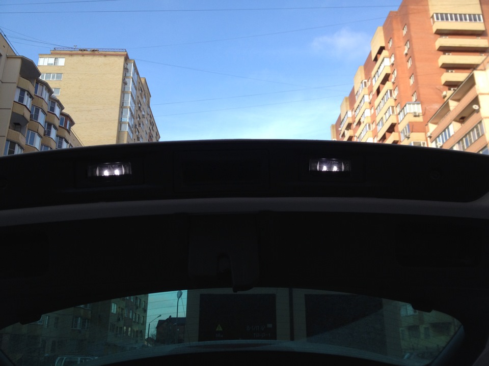

Результатом доволен, всё как и хотел, далее буду развивать диодную тему.

Жаль, конечно, что на рестайлах всё таки выскакивает ошибка. Но в любом случае, оригинальная подсветка лучше любой другой!
Как минимум, по цвету и яркости диодов!) А то, как ни увижу, то бело-синие ставят, то подсветка номера освещает весь асфальт позади машины) ) )
ну вот поэтому я и заморочился с оригиналом)) светит отлично. Сегодня с утра видел на мондео подсветку номера зелеными диодами — хз что у человека в голове…
Спасибо за отчет. Скоро тоже буду устанавливать! Только я сделал переходник из оригинальных разъемов. Чтобы ничего колхозить не пришлось. Хотя можно на старые провода обжать новые пины и воткнуть их в новые разъемы.
не за что. удачи в установке
Voyager
Все верно, я именно так и сделал, зачем все усложнять)
