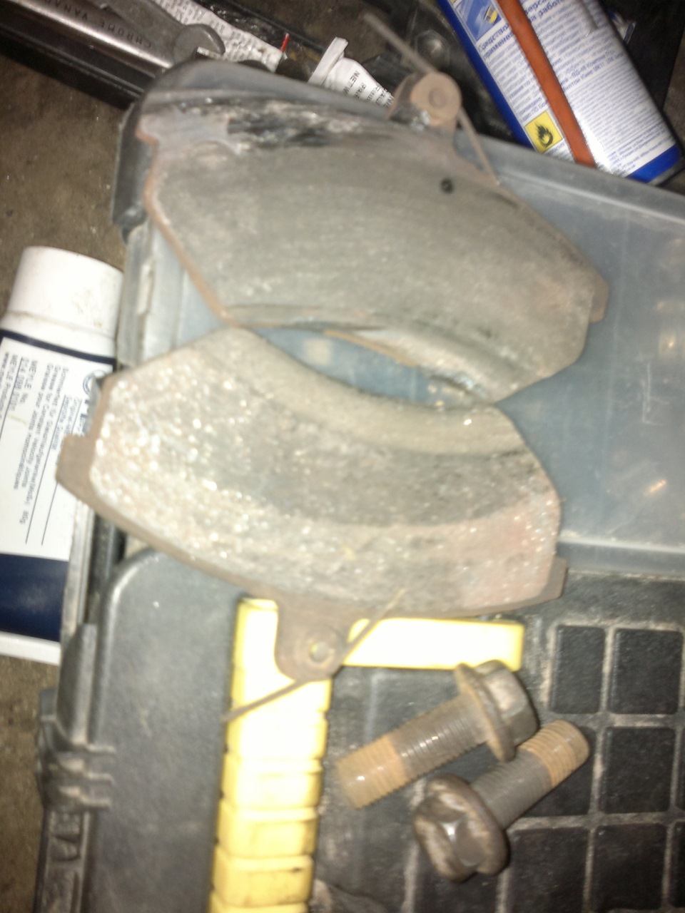

Несколько дней назад утром еду по делам, как вдруг слышу скрежет колодок, сразу себя начал винить, так как уже давно собирался поменять их, но все денег не хватало. Со срежетом иногда раздавались постукивания. На обеде нашел пару минут чтобы заехать в Экзист и заказать колодки. А тем временем на улице температура с — 20 начала доходить до -35 и понятное дело на улице снимать колесо и смотреть что же там случилось не очень то и хотелось.

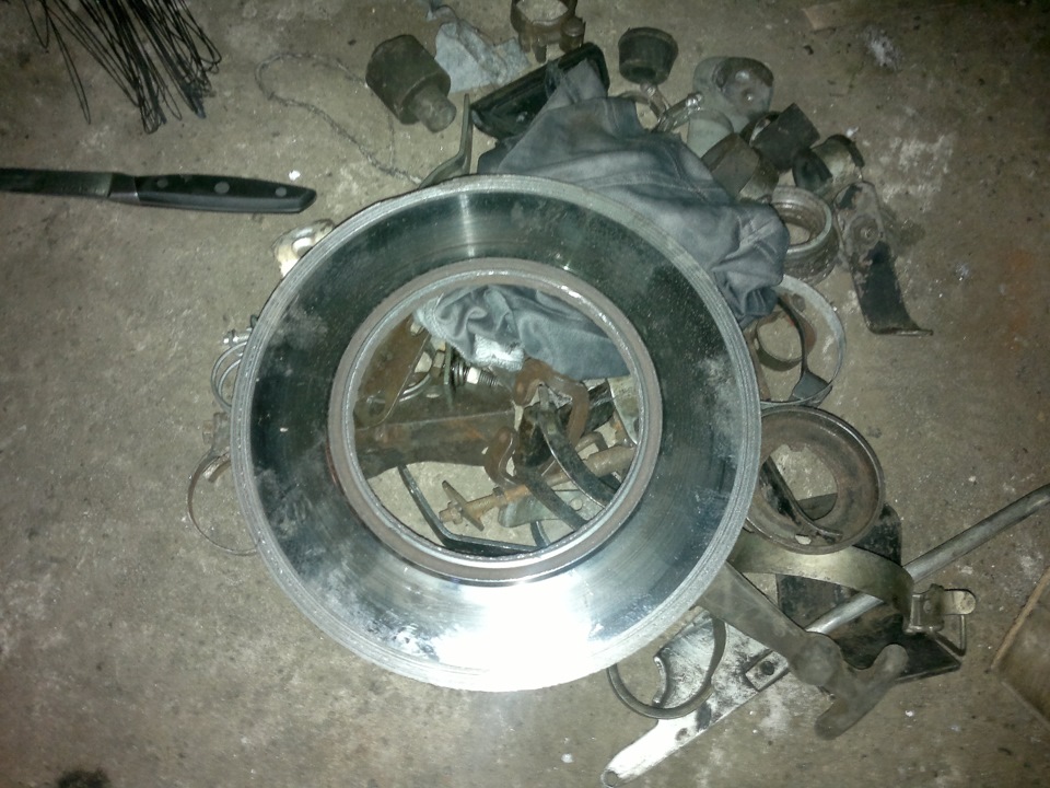

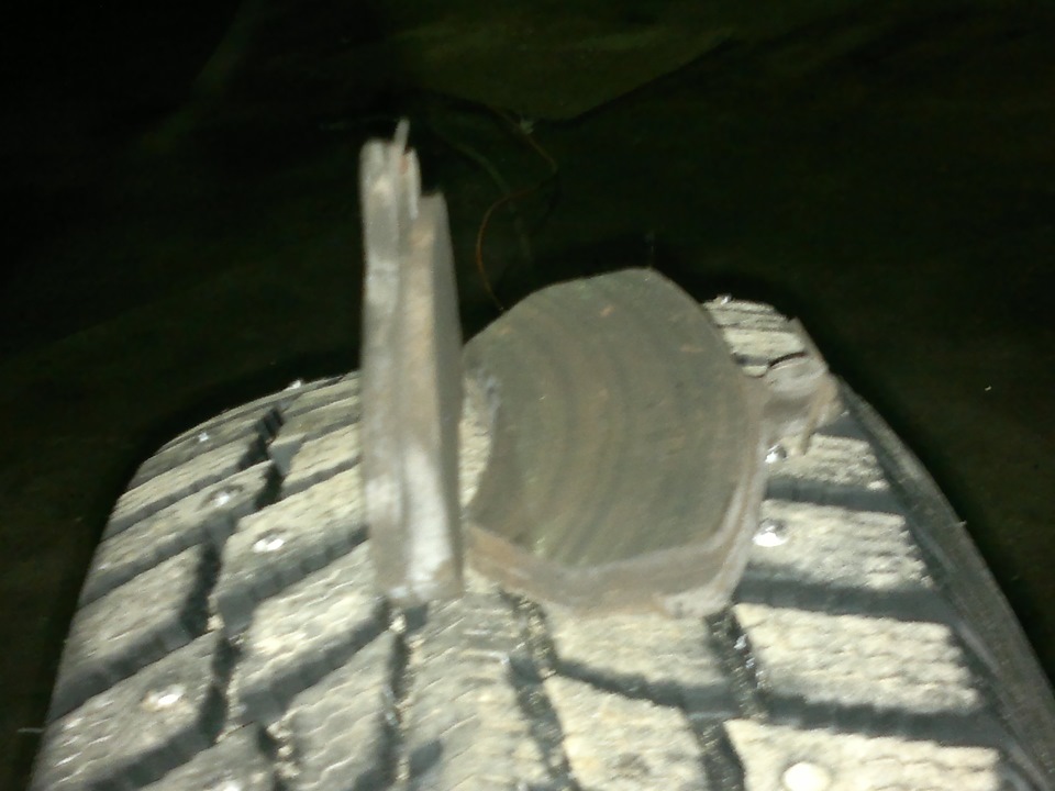

На следующий день выспавшись поехал в бокс посмотреть, что же все таки случилось. Итог был очень печальным, первым что заметил после снятия колеса, это слетевшую со своего места колодку, а уже затем увидел, что тормозной диск лопнул.
Я сразу же понял, что попал на бабки, так как уже год собираюсь поменять тормозные диски, но цена в 4 тысячи меня отталкивала.
Опечалившись, залез в интернет и выбрал себе новые тормозные диски.
Чтобы машину не ставить на прикол, пришлось разбить остатки диска и засунуть куски между истершимися колодками, чтобы поршень не вылазил. Сняв колодки с другой стороны, удивился остатку, он составлял порядка 6 мм,
а это означает неравномерный износ. Эти колодки прошли 21 тыс. км. они были не лучшей фирмой, так как покупал, что было в наличии.

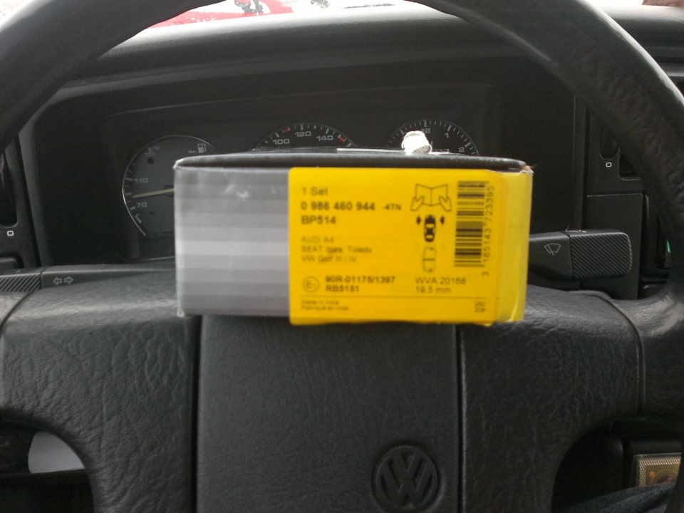

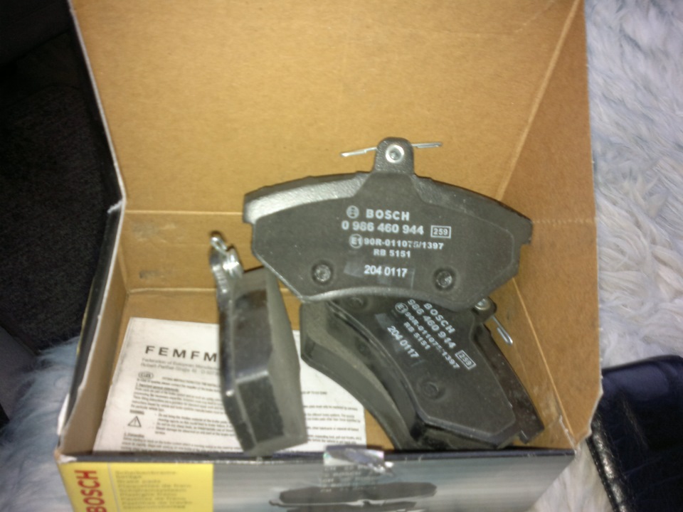

— Колодки тормозные дисковые передние Bosch 0 986 460 944 1066 рублей.
Качество очень порадовало, как и цена!

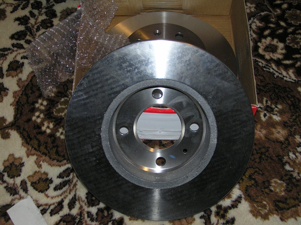

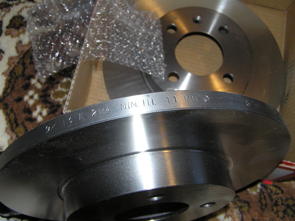

— Диск тормозной передний Brembo 08.5149.14 3240 рублей.
По сравнению с моими он как минимум в 2 раза толще.

Итоги замены таковы, машина начинает тормозить уже при прикосновении на педаль тормоза!

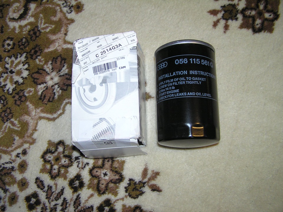

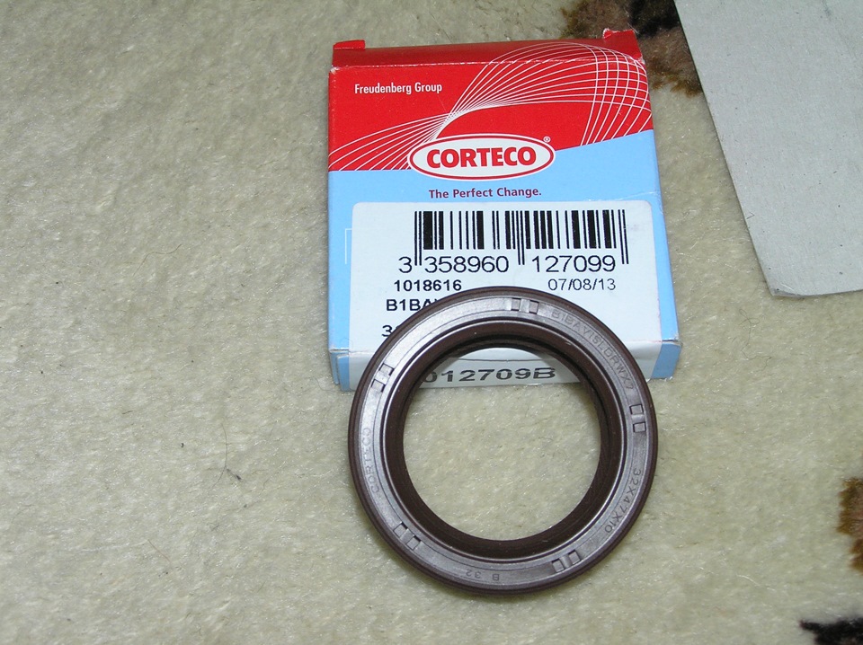

При осмотре подкапотки увидел подтеки масла на головке со стороны распредвала, снял кожух и понял, что сальнику конец, для замены заказал Corteco 12012709B за 109 рублей
и заказал масляный фильтр VAG 056 115 561 G на будущее.

Судя по зносу колодок направляющие тоже стоит поменять!
Номерок можно их?
TRW SP 9896
если резинки на поршне не внушают доверия то лучше тоже поменять
TRW SP 7381 — этот комплект на 2 колеса
А что им может стать? Если разобрать почистить смазать какой нибудь мазью. Пыльники целые
Они также изнашиваются! Если будет люфт или смазать не той мазью (там неслабая температура, при применении не предназначенных для этих целей смазок они закоксуются!) то направляющие не будут давать двигаться суппорту. И как результат неравномерный износ колодок.
ИМХО направляющие надо менять через одну смену колодок. чоят они копейки. Изношенные направляющие быстро ушатают скобу. а это уже совсем другие деньги((
В общем не экономь на тормозах!
