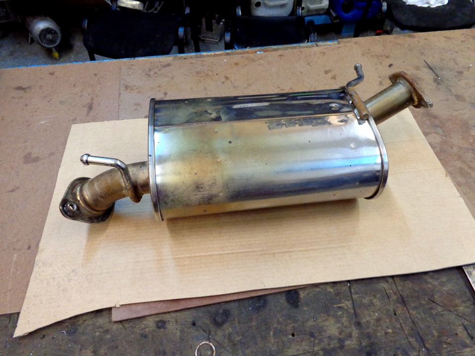

Решил немного изменить звук выхлопа. В принципе это не большая проблема. Обычно делаю так: заехал на яму-> прикрутил другой, если есть (если нет — свирил чёнить))->поехал радоваться / ловить недобрые взгляды соседей.
Зимой много в яму не полазеешь, да и с прогревами тоже будут проблемы думаю, шумновато)) по несколько раз за ночь с прямотоком — это перебор.

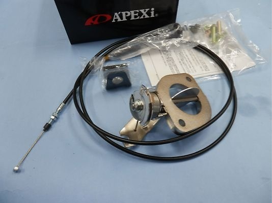

В общем принял решение запилить свой моднячий выхлоп 5Zigen Pro Racer A-SPEC, точнее сделать трубу с заслонкой типа apexi ECV в обход банки. см.рис№10
Орехи стоят дорого, да и есть варианты проще) Заслонка горного тормоза! Искал от КАМАЗа, не нашел в городе, ну можт плохо искал, конечно. Ситуацию спаз грузовой авторазбор (сам не знал, что такое бывает). На разборке продаваны были крайне удивлены местом применения данного узла)) Купил от ISUZU.
Чем управлять заслонкой?
1. Тросик в салон
2. Вакуум
3. Электропривод
4. Сила мысли

Осталось снять выхлоп и собрать всё в кучу) Спасибо Сане, на желтом свифте, как всегда выручил, подогнал заводской выхлоп (убожество, конечно, но зато очень тиххоо)
В общем буду пилить, варить.

Я за управление заслонкой силой мысли) По моему, самый простой, надежный, наименее материалозатратный и адекватный вариант)))
да, да да)) Никаких проводов и заморочек)
Это такая хрень со временем она забивается и закрывается не до конца… проверенно другими фантазерами =))) ИМХО бессмысленная затея! Ну главное чтоб вам нравилась…
Пока она забьется, ему уже надоест и будет сварено что-нибудь другое, может даже не один раз ;))

Так если забётся, то можно снять и почистить) В конце концов изделите типовое, можно и другую такую купить))

Что даст заслонка, установленная параллельно?
Ее же в саму трассу вставляют.
Я так полагаю:
Заслонка открыта — выхлоп идет по пути наименьшего сопротивления — мимо банки по прямоточной трубе.
Заслонка закрыта…идет через банку.
Правильно понял задумку?)
да, всё правильно!)

Простите за глупый вопрос.) Зачем?)
P.S.: "Я не волшебник, я только учусь!" Реально в авто не шарю, но интересно все равно.))
чтобы двигатель быстрее раскручивался до макс оборотов, соответственно разгонная динамика немного увеличивается.)
