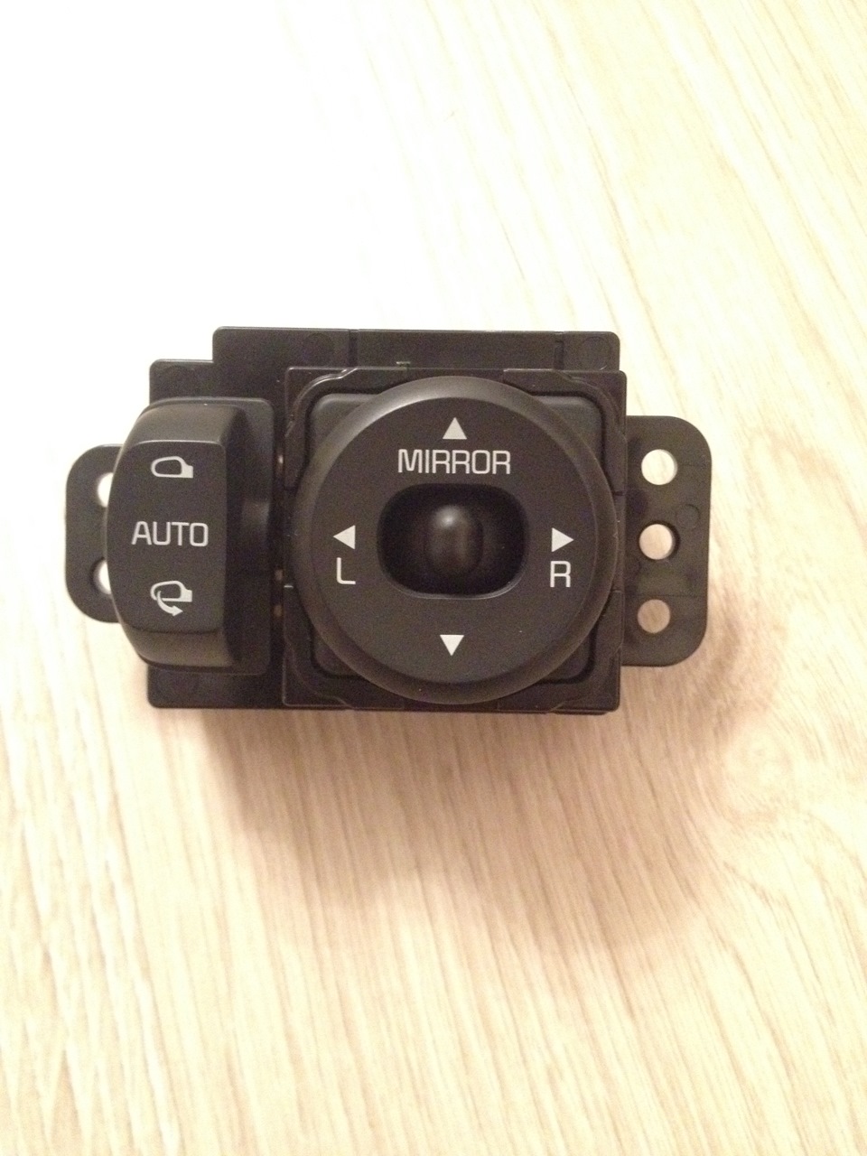

Зеркала (право/лево) с функцией автоскладывания, панелька и сам блок регулировки зеркал с кнопкой складывание/раскладывание/авто режим…ну и провода, пины штатные (страшный дифицит, случайно достались, чему очень рад).
Все это (кроме проводов и пинов) я брал с разборок (не в России конечно-здесь этого пока просто нет, к сожалению…вообще ничего!), из за этого такой итоговый ценник.

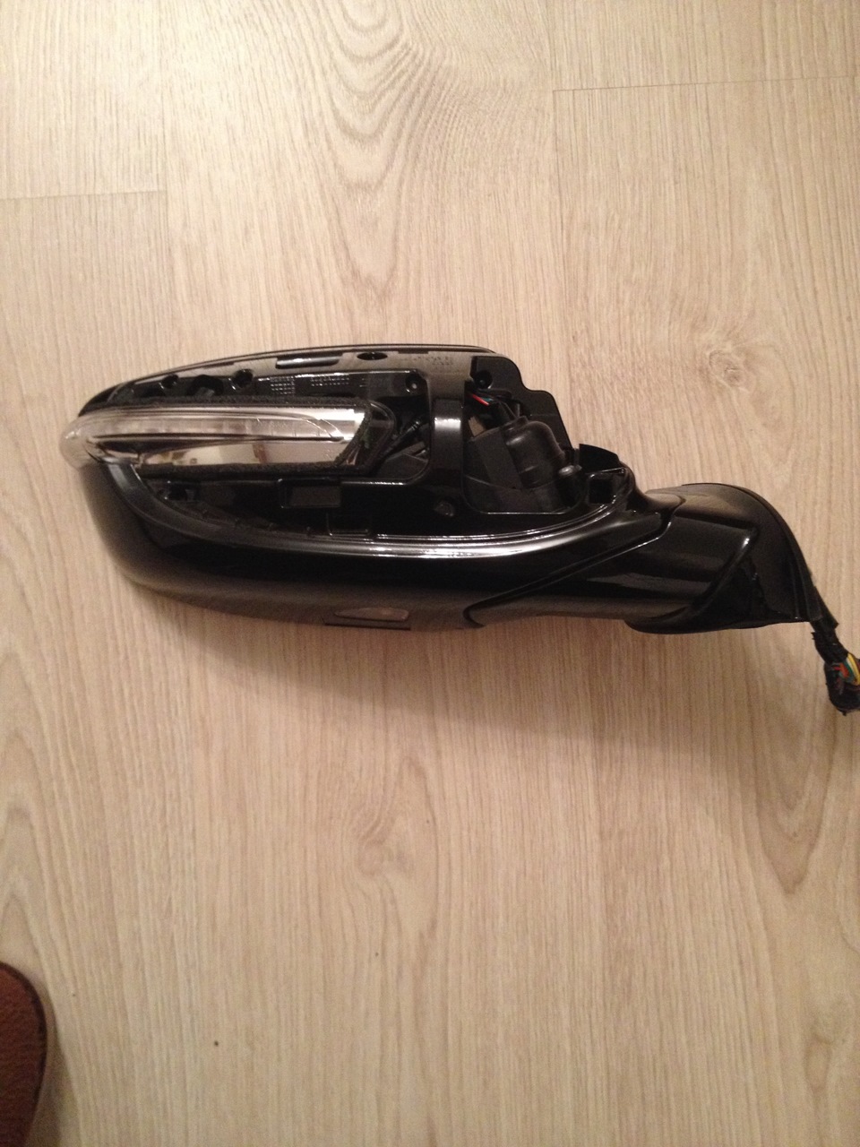

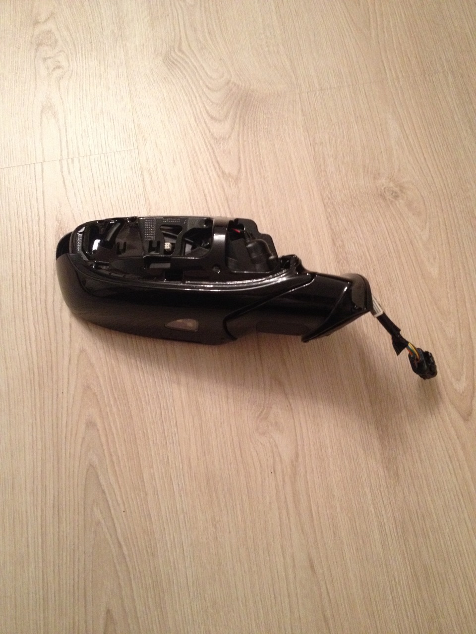

1)Т.к я не хотел чтобы в зеркалах были повортники (у меня они уже есть на крыльях зачем еще) я разобрал зеркала, снял зеркальный элемент, декоративную накладку и открутил поворотник.

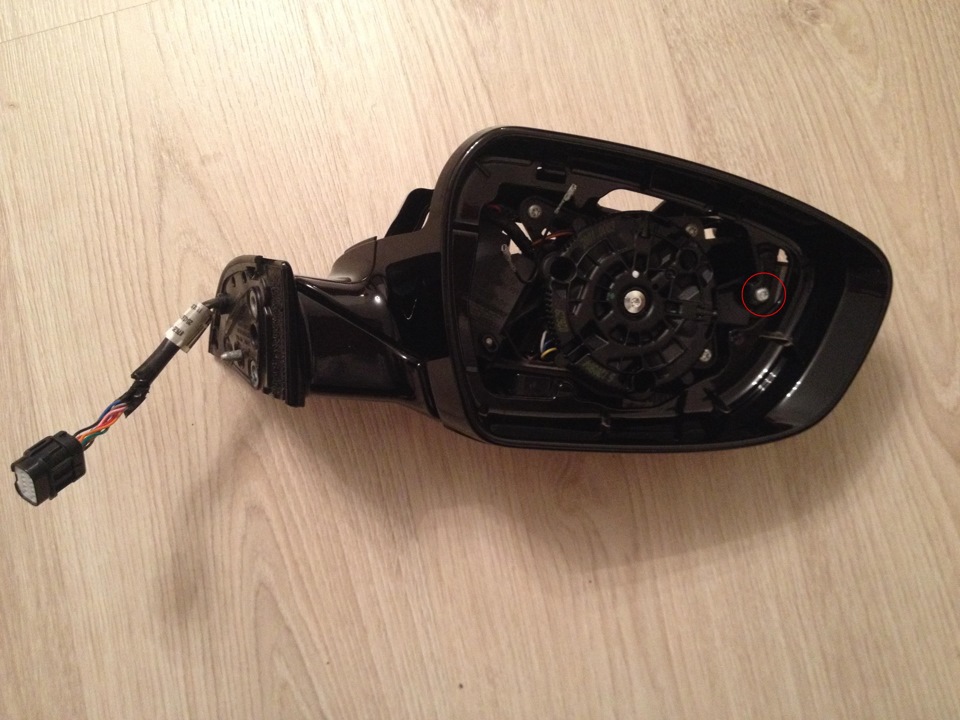

Далее я аналогично (кроме работ с поворотником естественно) разобрал свое родное зеркало.от него мне нужен всего один элемент, это декоративная накладка.
Поставил накладку от своего штатного зеркала на зеркало с автоскладыванием, все идеально встало (как родное).
Что в итоге имеем: зеркала с автоскладыванием без поворотника)…то что и хотел. (к сожалению фото собранного зеркала нет, на видео кот. залью попозже покажу…ну или отфоткаю как помою машину, уж очень зеркала сейчас грязные…погода такая))).

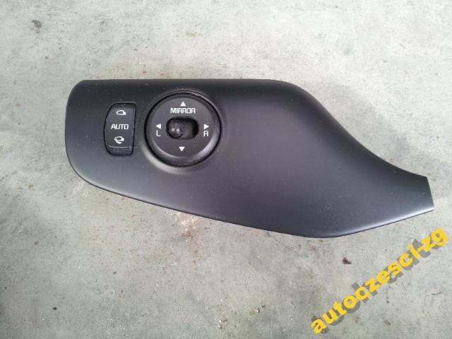

Да, пару слов о накладке блока регулировки зеркал, на разборке не было глянцевых, а была одна (единственная:-)), матовая:
как на комплектациях комфорт, но у меня то комплектация luxe, а следовательно надо черный глянец, по приходу ко мне, накладка была покрашена в черный глянец, вот так вот (сори, фотография темновато, фоткал, уже темнело):

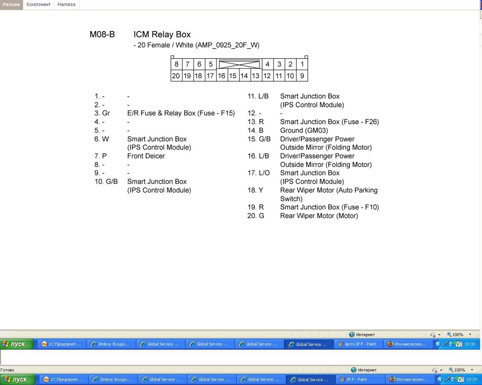

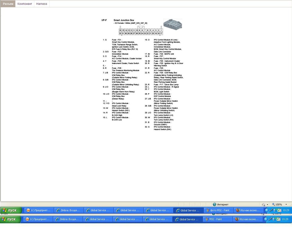

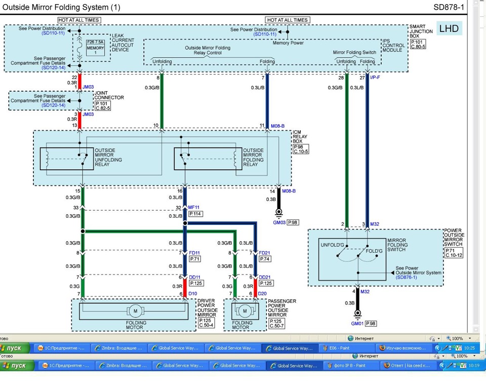

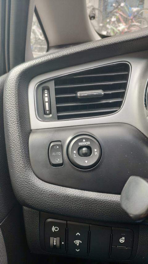

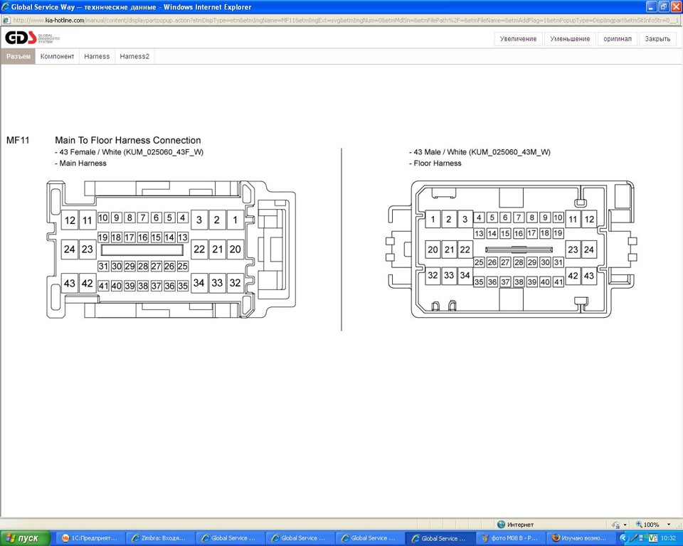

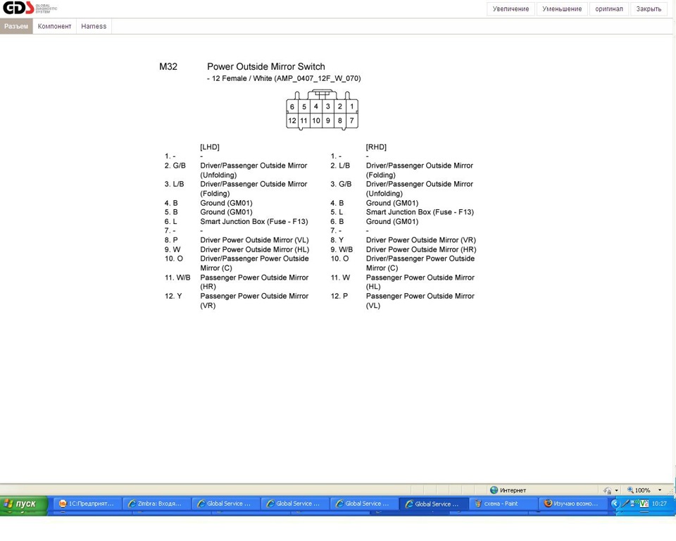

А далее пойдут схемы подключения (к сожалению в процессе инсталла не фоткал, т.к подключал все один, не очень удобно было фоткать да и времени совсем не было, честно говоря, …все про все подключение заняло 7 часов!, оххх…)))…еле спину разогнул по окончании инсталла (шутка).
Схемы:

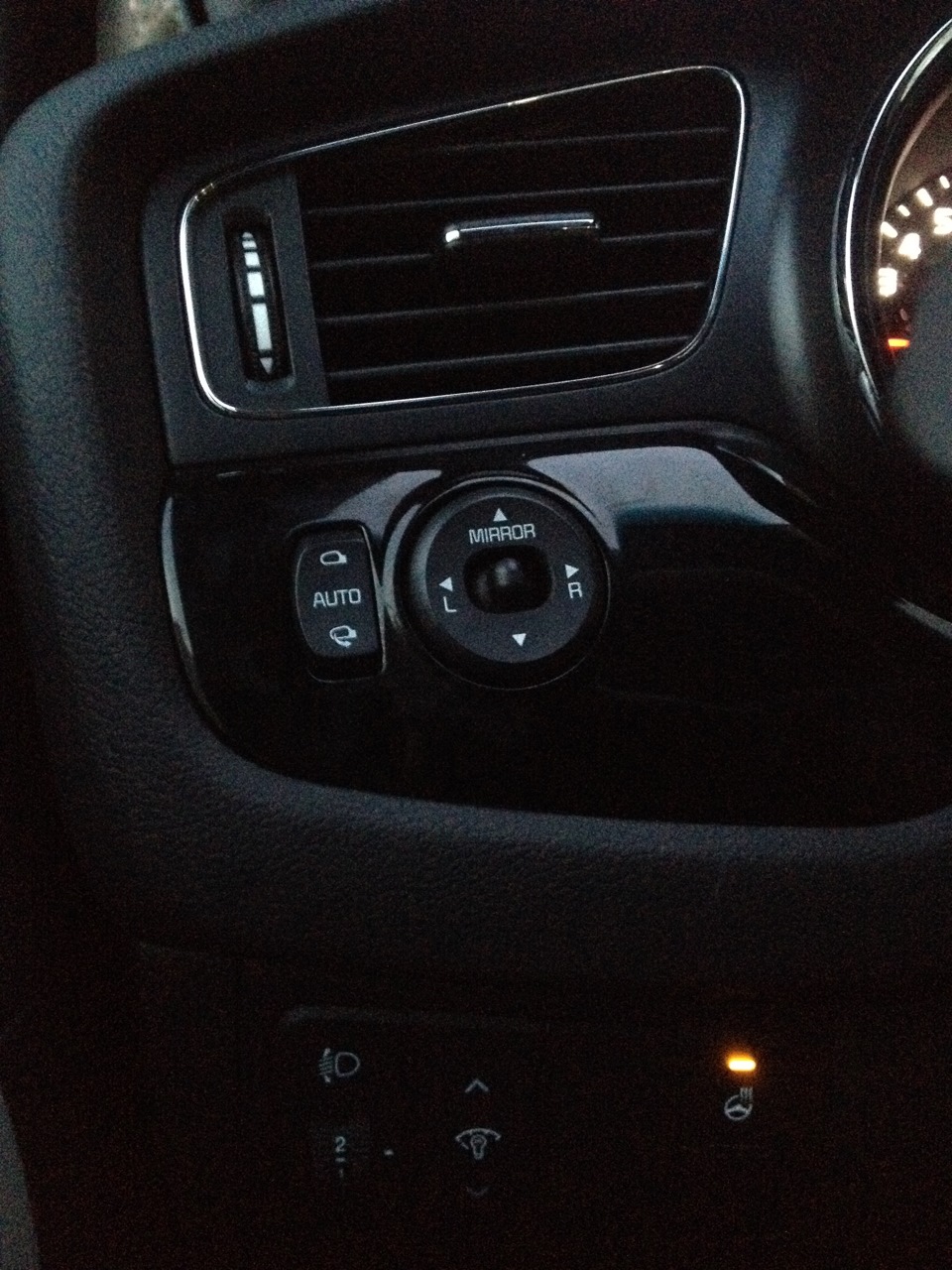

Итог: Все подключилось, все работает в "штатном режиме", т.е зеркала с кнопки складываются/раскладываются, авто режим работает.
Что из "штатного" нет: Естественно нет поворотников и к сожалению(своему, сам дурак:-)), купил провода впритык и пины…иииии…вот незадача — забыл про нижнюю околодверную подсветку в зеркалах, она без проблем реализовывается, но т.к писал выше не хватило пинов и провода(купить уже было негде) — я ее не сделал, но это вопрос времени, она у меня будет, чуть попозже))).

Блок кнопок управления зеркалами от дорестайлинга на рейсталинг подходит?

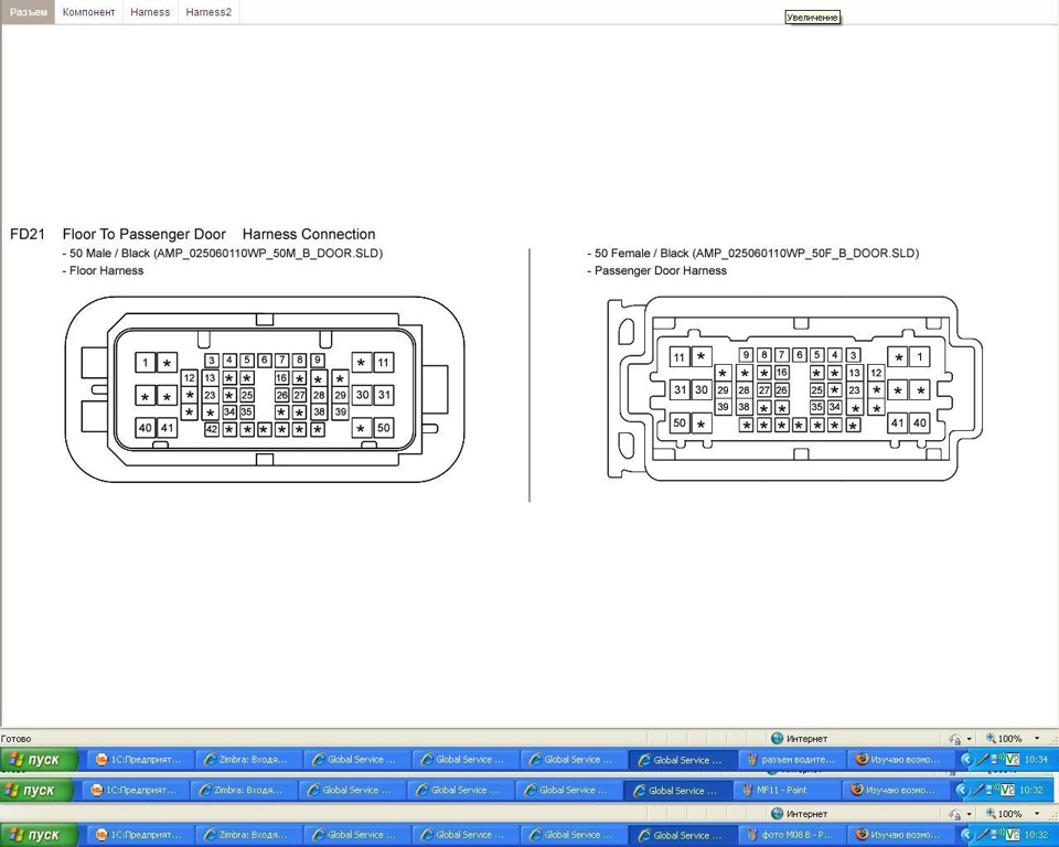

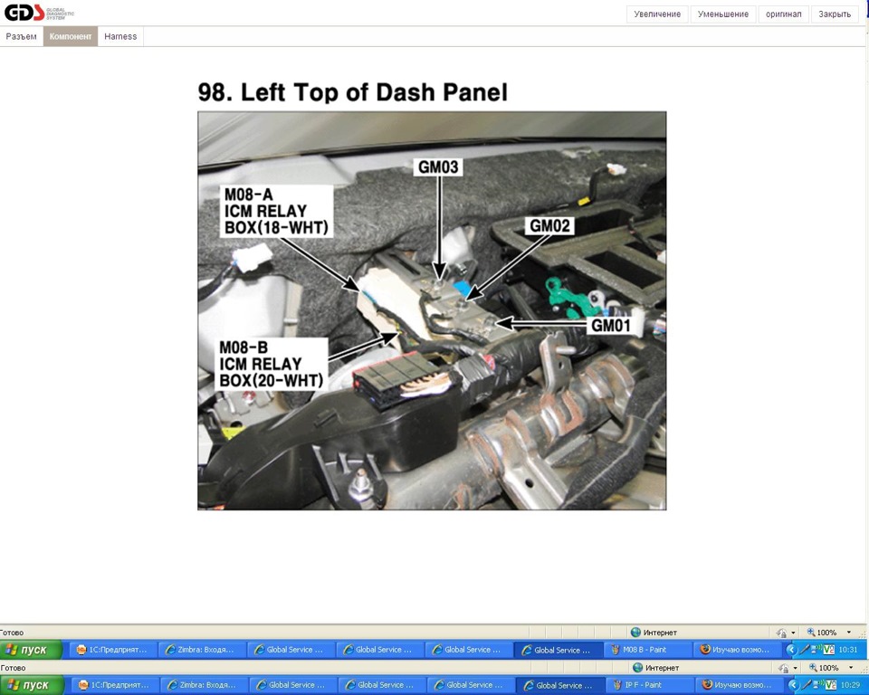

Всё замечательно, вот только не ясно как зарегистрироваться на Global Service Way, чтоб схемы заполучить

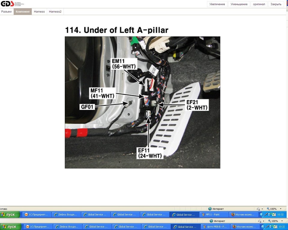

Получается в проводке Luxe в жгутах которые идут от блока к двери нужных проводов нет? Я думал толко в дверном жгуте надо доделывать.
Так точно, нет.
Спасибо.
Подскажите, зеркало вам пришло в цвет кузова? Или красили ?

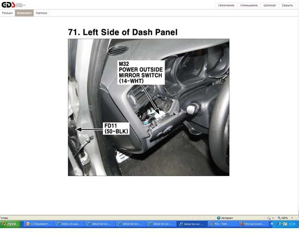

Вот скрин схемы которую готовлю: g-a.d-cd.net/85649a6s-960.jpg
Там есть вопросы, посмотри, всё ли правильно?
P.S. на скриншотах выше похоже FD21 оба скрина это пассажирская сторона и нету скрина водительской.
По логике FD11 — водительская, FD21 — пассажирская

Все комплектующие уже есть, осталось дело за интеграцией в автомобиль. Хочу реализовать все функции.
К схеме делаю уже третий подход и все никак не могу разобраться куда что подключать))))
Прошу в этом деле помощи, может быть хотя бы в пейнте разрисовку к каким разьемам в какие пины нужны провода?

Привет, здорово! Подскажи пожалуйста, как снять крашенные накладки с зеркала? Хотел затянуть их стальной пленочкой.
Привет. Сначала снимаешь зеркальный элемент, отсоединяешь контакты (2 шт.) на обогрев, внутри корпуса зеркала ближе к левому краю зеркала по центру есть защелка, фиксатор этой крашенной накладки, она там одна ее не перепутать, ее отщелкиваешь от себя соответственно…между корпусом зеркала (скажем скелетом) и накладкой появляется щель, потом аккуратненько желательно набором для снятия пластика по контуру накладки поддеваешь накладку…все.
Спасибо! а зеркальный элемент вроде на клеевой основе?
Вот тут не подскажу, наверное. Т.к элемент состоит из каркаса + скорее всего приклеенного к нему стекла

Все сделано с головой. А где схемы брал?
Спасибо. По схема, просил знакомого, он имеет доступ кое к чему, скинул.
