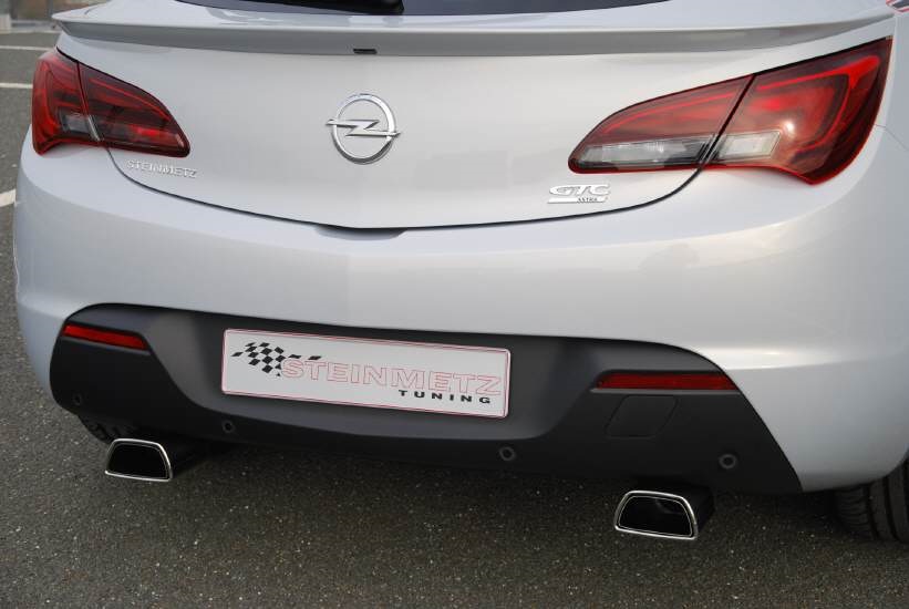

За 50 бы и делать не стал из оригинала. Взял бы Steinmetz тыщ за 30.
У Steinmetz^а звук наверно зачетный ?)
Думаю, да
