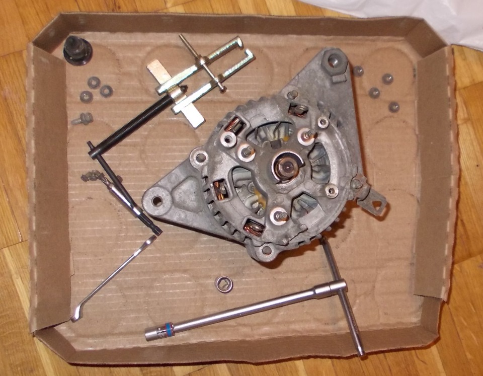

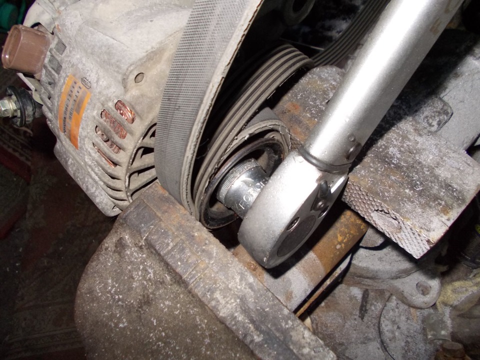

Разбирая первый раз генератор я, прочитав мурзилку, пытался открутить гайку шкива накидным ключом, держа головкой сам шкив. Но только слизал грани на шкиве. Сходил в автосервис и там мне в момент открутили эту гайку пневмогайковёртом. Во второй ремонт я уже отнёс генератор для откручивания гайки в ближайший шиномонтаж – у них тоже был пневмогайковёрт. В тот момент переобували Кукурузер, у которого колёсные гайки на 22 – мимоходом и мне гайку открутили, даже не меняя головку, т.к. гайка на шкиве тоже на 22 мм. ;-)))
А когда закручивал гайку после замены подшипников, попробовал никуда не носить гену, а обойтись подручными средствами. Денег за откручивание гайки ни в автосервисе ни на шиномонтаже не брали, но теряешь время на дорогу.

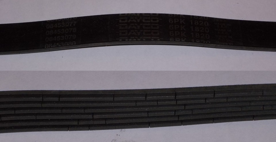

Вполне получилось затянуть удерживая шкив в тисках старым ремнём навесных агрегатов:
Ремень был старенький, всё равно на замену его, поэтому не жалко пустить в расход:

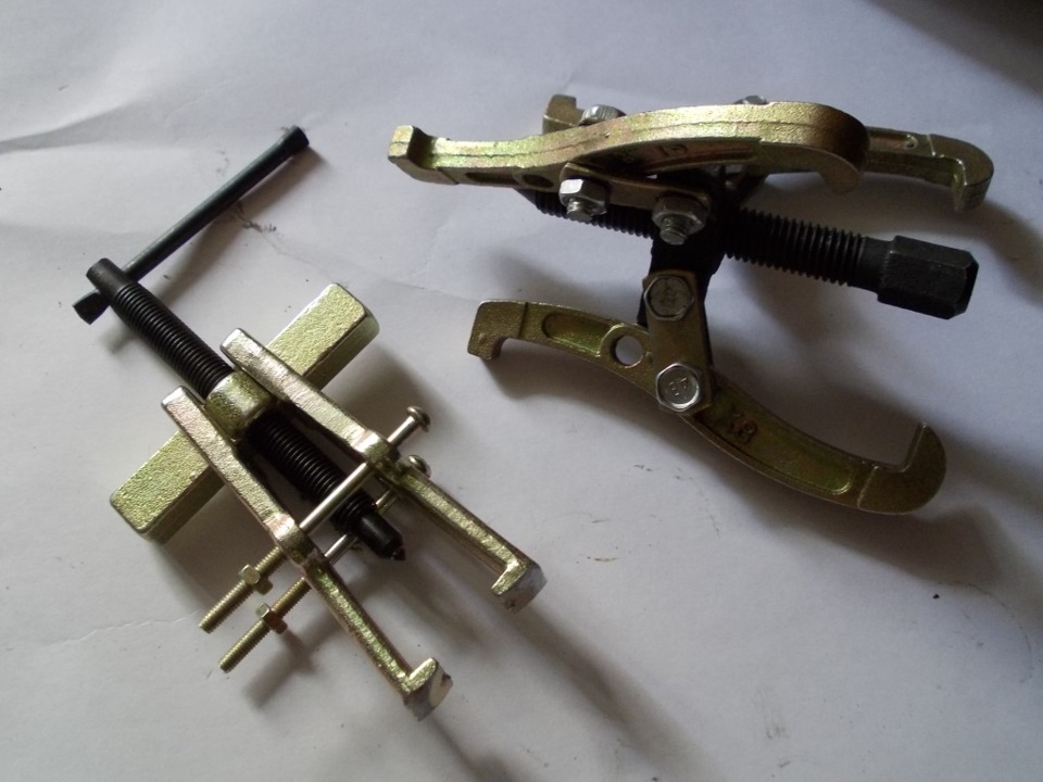

Для того чтобы разобрать корпус генератора и снять подшипники с вала я использовал съёмник, тот что слева на фотке:
Ещё понадобятся головки на 8 и 10 мм, а так же хорошая крестовая отвёртка вместо которой я использовал качественную биту Force и крутил удлинитель биты расточенным рожковым ключом:
Корпус гены надо стягивать вверх съёмником, чтобы не повредить, как в случае попыток сбить молотком или снять, поддевая отвёрткой:
Разобрал, оба подшипника на валу ротора:

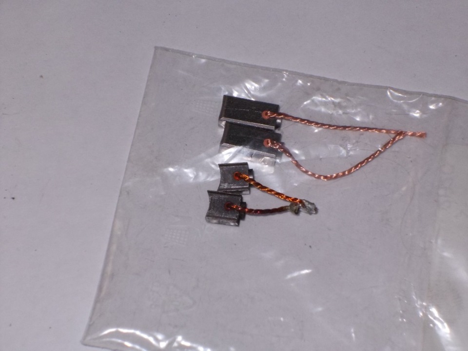

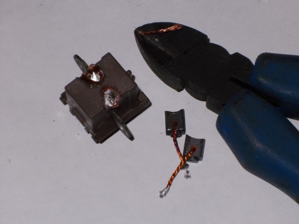

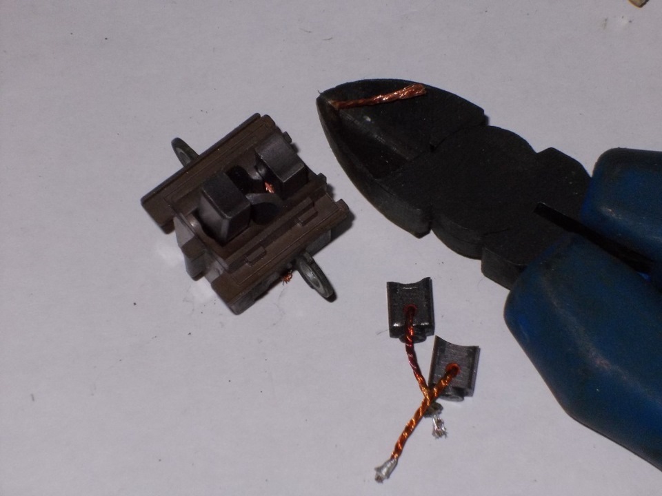

Новые и старые щётки, оригинал совсем не дорогой, но щётки идут под пайку:
Перепаиваются они проще простого, главное чтобы был в наличии паяльник и средства для пайки:

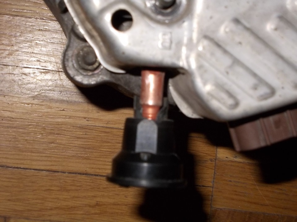

Теперь вот как они торчат из держателя:

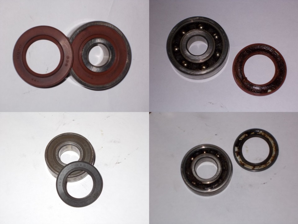

Подшипники я легко снял вышеупомянутым съёмником. В оригинале шли Koyo:
Аккуратно чтобы не повредить пыльники открыл подшипники и помыл их бензином:

В подшипники добавил нужное количество смазки. Использовал отечественную смазку МС-1000, опробованную много лет назад в подшипниках для роликовых коньков. И добавил Супротек:

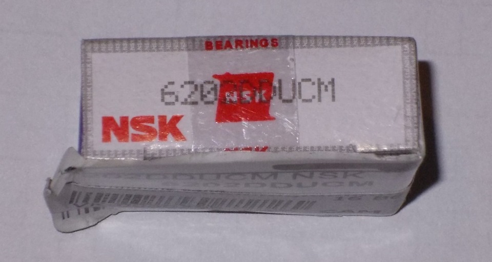

Купил на замену я подшипники, задний вместо 90099-10216 взял NSK 6202DDUCM:

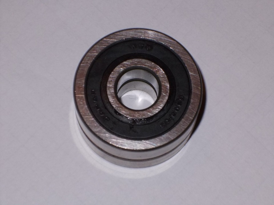

, а передний вместо 90099-10199 покупал HC-CARGO 140239 с размерами 15х46х14 мм, но по факту подшипник достался мне WTW 6302RS:
Только вот 6302 обычно имеет чуть меньший размер (15x42x13 мм), тогда как в генератор нужен достаточно редкий размер переднего подшипника (15x46x14 мм).

Молодец. Но зачем перепаивать щётки когда они в оригинале стоят 300-400 руб? И второй вопрос. Зачем вскрывал подшипники? Если Toyota категарически запрещает вскрытие защитного пыльника на подшипнике. Они и называются не зря, подшипник закрытого типа и смазка там заложена та которую рекомендует производитель, а не как на русских абы напихать.
Да действительно есть в сборе щётки (код 27370-35060) ценой 360 руб., а две щётки генератора (27371-70300) обойдутся в 130 руб.
Я незадолго до этого самостоятельно менял щётки двигателя Bosch в стиральной машине Maxx, там старые вытащил, новые вставил, провода подцепил и всё. Думал и на генераторе Денсо так же будет, а оказалось, что нужно ещё будет паяльником воспользоваться…
