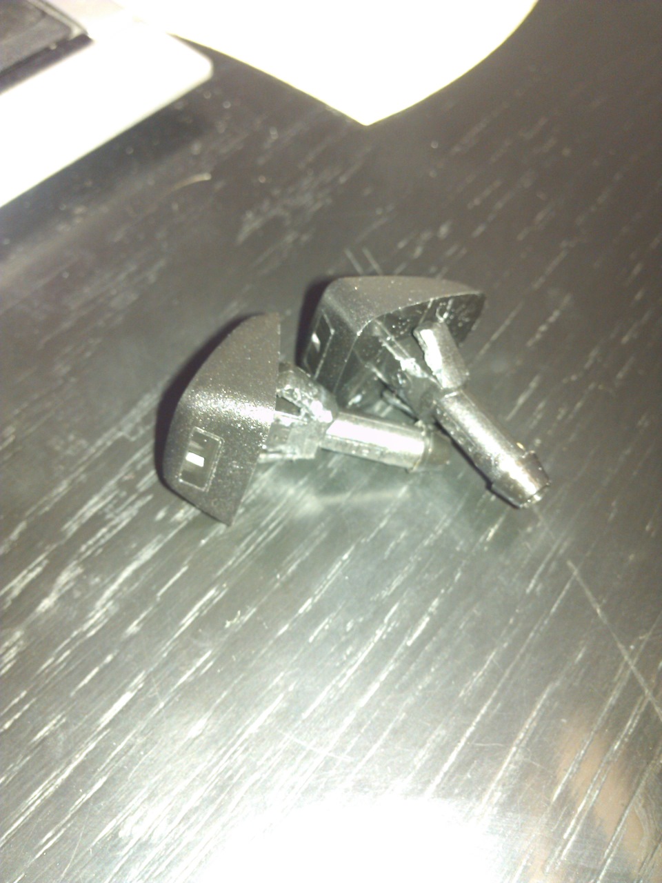

В обед забрал и сразу поставил. На установку ушло минут 10. Ножом подрезаем пластик на усиках, снимаем родные, новые вставляем под углом 90 градусов, нажимаем и поворачиваем как нам нужно и все, ничего под них подкладывать не нужно. Трубка подходит идеально. Брызгаю отлично. Советую всем.Вот номер: 30655605

жиклеры омывателя лобового стекла

досихпор стреляют, щас планирую линзы под h4 цоколь, и депостекляшки, и попробую эти форсы в бампер врезать, для омывашки фар, запить от центрального бочка, правда расход будет жидкости, но черт с ним)
Главное чтоб уровень бачка был не выше форсунок, а то жидкость самотеком будет уходить)
