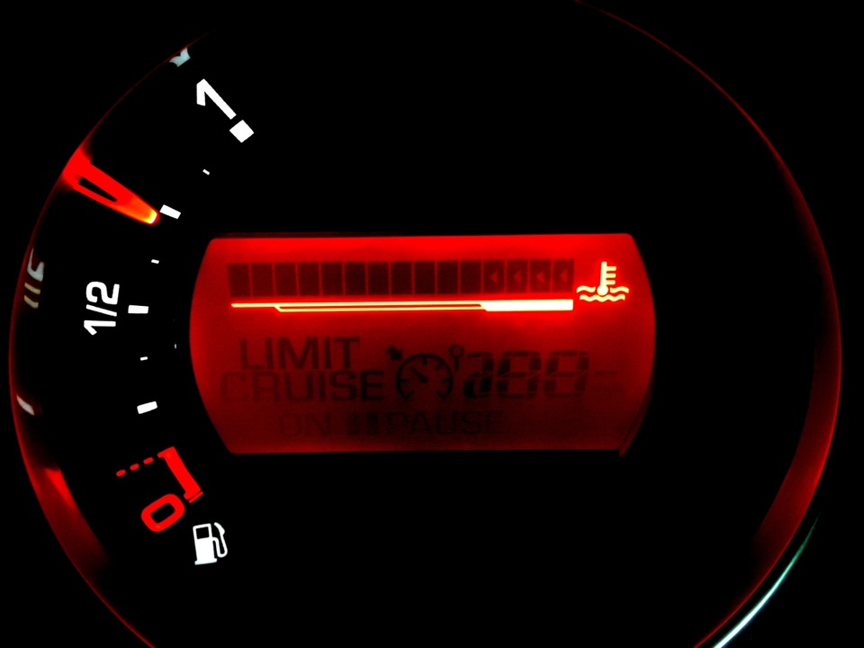

Как просили, измерил значения температур, при которых зажигаются соответствующие деления показометра температуры охлаждающей жидкости. Значения снимал с помощью адаптера OBD. Прогреть выше 86° не удалось, включается вентилятор и потихоньку сифонит. На улице -8°, мотор быстро остывает и вентилятор останавливается. Так что когда зажжется восьмое деление можно только гадать.

Скажи, а в каком месте шкалы(над какой зоной) у тебя расположен восьмой кубик, появляющийся при перегреве? Я имею в виду зоны, размеченные на шкале снизу: нормальный режим(тонкая линия), повышенная температура(двойная линия) и перегрев(жирная сплошная линия).
Дополнил запись фото приборки с высоким контрастом. Там видно деления
Нууу, теперь понятно в чём нестыковка. У меня приборная панель другая, а значит и цена делений немного иная будет.
Неожиданно. Неужели от комплектации зависит
Выходит что так. Как доберусь до своей яхты, сфотографирую :)
Когда снимал график заметил, что показометр как-то странно обновляется. То ли с задержкой, то ли вовсе без прямой связи с датчиком, который с ЭБУ работает. К тому же народ приводил совершенно разные цифры для одного и того же деления. Ощущение, что приборная панель получает температуру не от ЭБУ, а от какого-то аналогового источника. И каждая панель по своему откалибрована.

Если у нас термостат полностью механический, то скорее всего у тебя он открывается раньше, чем у меня из-за разброса параметров и пускает антифриз по большому контуру… Хотя, пардон, у тебя дизель.
…большой контур у меня не включается — не доходит до него дело…
А у меня включается. Где-то на 65. Рост температуры замедляется резко.

нижняя шкала это что минуты? нагрев шел с 60гр?
нижняя шкала — количество делений на показометре. До 60° ни одного деления нет
понял, а что за прога, андроида?
Для андроида — Torque Pro
