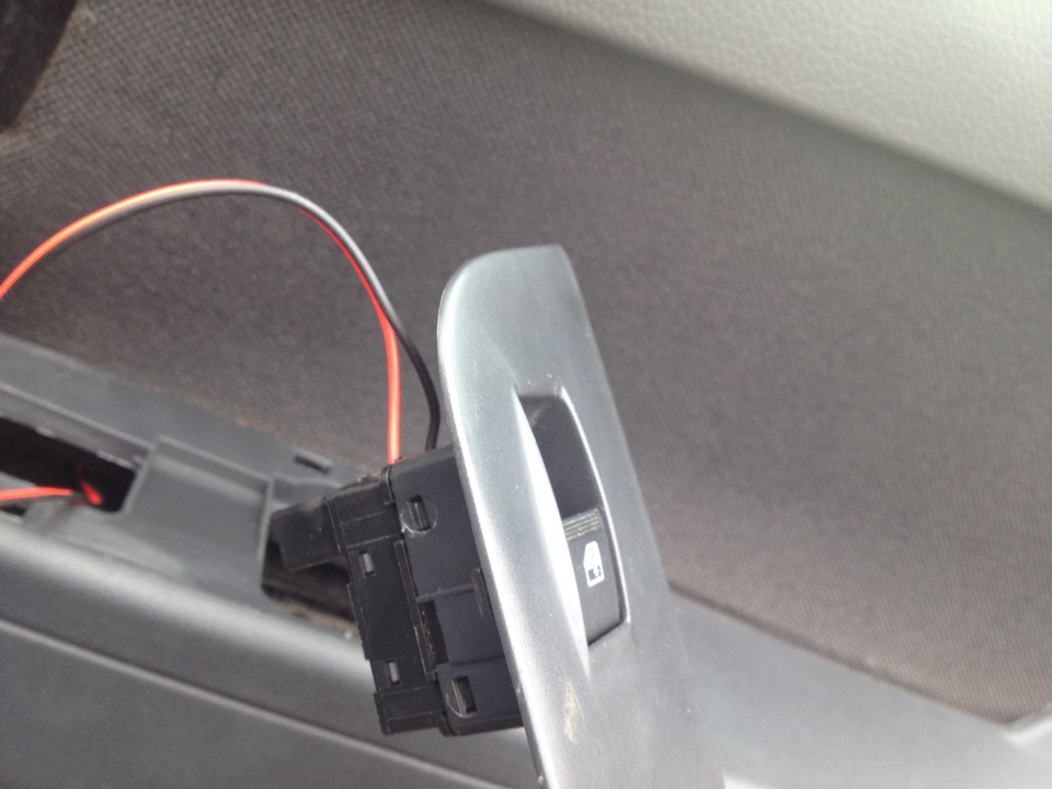

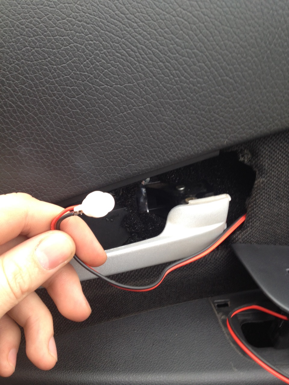

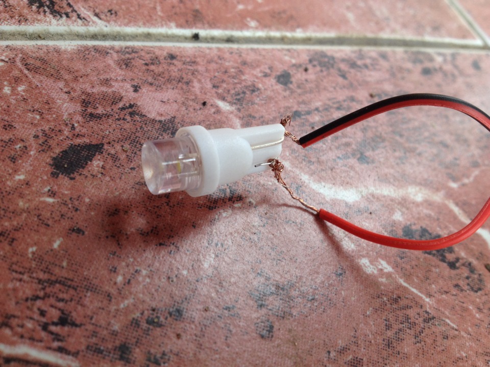

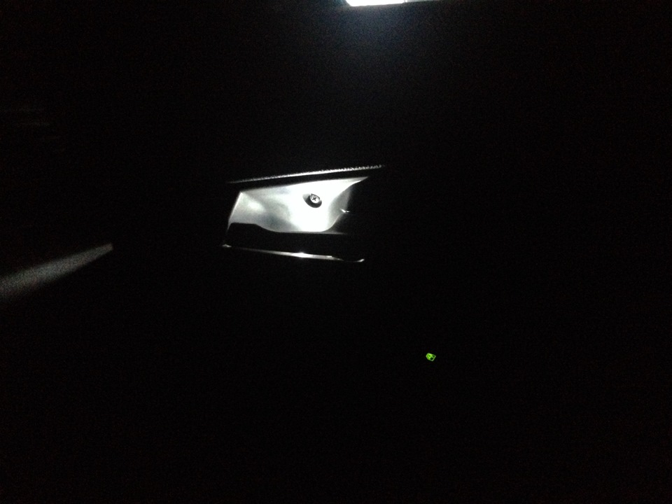

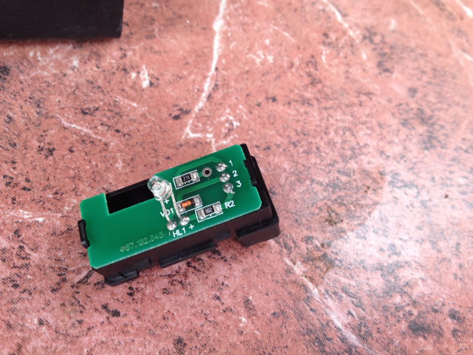

Мысль возникла спонтанно. Получилось осуществить, но пока что не все, как хотел. С правой дверью легко — параллельно от контактов блока стеклоподьемников. Там подается 12В при повороте ключа. Светодиоды использовал корпусные в колбе(для габаритов) — тк они имеют внутри резистор и концы самого светодиода уже рассчитаны на 12В. С левой дверью все намного сложнее — полдня я сидел и прозванивал все 300 контактов блока электропакета водителя, но найти 12В, которые будут подаваться только при поводите ключа, так и не удалось. В итоге забил и запараллелил с правым. Получилось неплохо, мне кажется. Загораются ручки независимо от включения габаритов и света при повороте ключа, отключаются при этих же условиях через 30 сек после выключения зажигания. Т.е. В темноте, когда заглушил машину и даже выключил свет, хорошо видны ручки. Я доволен. Светят даже немного ярче чем хотел, думаю использовать какую нибудь пленку в виде рассеивателя, но пока не определюсь с цветом)

Нормальный такой замут, в темное время суток самое то, а при езде в глаза не бьют?
Они не столь ярко светят. Это так на телефон получилось сфоткать. На самом деле тусклее.
