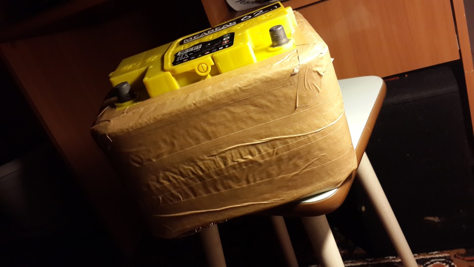

Так как сегодня с утра машина странным образом не завелась, потому что мой АКБ сел в ноль не хватило даже пол оборота дрыгателя сделать… хотя при этом всем акум был хорошо заряжен и я пол первого ночи ее заводил и прогревал немного… Ну так вот где то сегодня на драйве видел что один человек делал так же я последовал его примеру. Посмотрим что из этого выльется, я конечно не так конкретно его утеплил но все же, думаю не так замерзнет как сегодня. Ах да обматывал все дело строительным утеплителем а сверху скотчем бумажным что бы не торчало все куда попало.

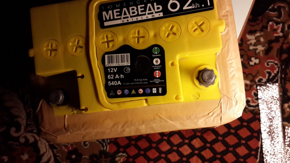

Я делал так, смысл есть, подтверждаю, отездил всю зиму, запускал почти всегда с автозапуска! после, не разу не заряжал АКБ…)

после того как я утеплил шлепнул мороз под 40 градусов и ясное дело он замер до талова, а вот отогревать его пришлось о как долго. В шубе это было бы еще дольше. Но у тебя она как правильно сказать мобильна что ли снял-одел…
В общем я так толка от всей этой лабуды не почувствовал
акб более равномерно держит тепло чтоли, когда был без шубы, в -30 стартер еле крутил, а с шубой как-то легко ему…) Сам не знаю как, но шуба работает!
От АКБ скорее всего тоже зависит))
от такого "утеплителя" вообще есть смысл? я не вижу.
я без понятия был ли смысл, но я его содрал через два дня… так что это чистого рода эксперимент того, что я нашел на просторах драйва и не более

Не толку ноль! Вчера опять вот мороз ночью стоял 26 так у меня все банки замерзли, везде каша… Вот не знаю что делать. Сейчас стоит на зарядке на минимальном токе всю ночь. Как итог все это содрал ибо смысла нет…
Когда на улице -25 и ниже, то хоть с утеплителем, хоть без него, все равно аккумулятор замерзнет за ночь насквозь. А вот то что он с таким одеялом не отогреется под капотом после короткой поедзки — это факт.
